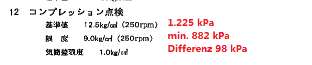

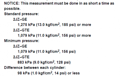

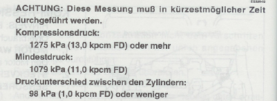

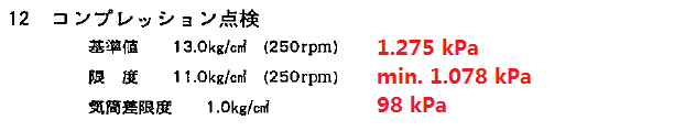

Ich habe mir jetzt mal alle Infos zusammengesucht, und gebe dir Recht, im deutsche 2JZ-GTE WHB sind versehentlich die Werte vom 2JZ-GE gelandet!
Weltexklusiv: Sämtliche offiziellen Supra-Kompressionswerte
2JZ-GE und 2JZ-GTE Export-Spec (amerikanisches WHB)
2JZ-GE J-Spec
2JZ-GE VVTI (98er US-Spec)
2JZ-GTE J-Spec
2JZ-GTE VVTi (1997er Japanisches WHB, Werte gleich wie Non-VVTi)
Deutsches WHB (offensichtlich fehlerhaft, da Werte vom 2JZ-GE)
Also sind meine Werte sogar absolut in Ordnung, da 10,79 bar Soll-Wert ist :)
Die 12 bar stammen vom GE.
