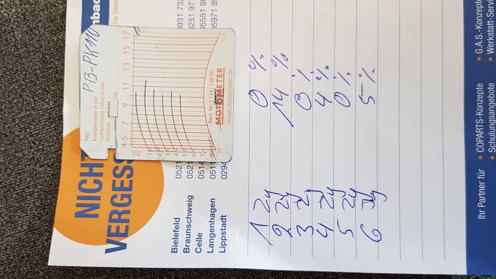

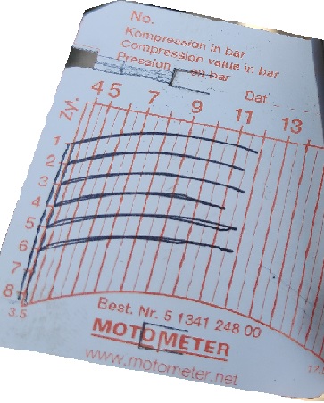

Ja die Kompressionswerte sind zueinander noch okay, Druckverlust ist halt bei Zyl 2 recht hoch und bei der Kompression sieht man auch dass Zylinder 2 auffällig ist. Nix weltbewegendes aber sieht schon so aus, dass Zyl 2 verschlissener ist als die anderen. Dafür sind die andere 5 fast wie neu

Knapp über 1 bar Druckunterschied ist gar nicht mal so wenig, würde ich aber auch fast noch nicht als kritisch ansehen. Kann ja auch auf kleinere Messungenauigkeiten zurückzuführen sein. Zylinder 2 ist der Messung nach mit ca. 11,7 bar aber noch am besten, nicht am verschlissensten
Lt. Werkstatthandbuch ist der maximal zulässige Druckunterschied knapp 1 Bar zwischen 2 Zylindern und der Mindestdruck liegt wohl bei 10,79 Bar (Solldruck 12,75 bar), da sind vor allem Zylinder 4 und 6 grenzwertig. Aber da würde ich mich, glaube ich, noch nicht verrückt machen. Macht evtl Sinn die Messung noch mal, wie von Grinchi beschrieben, mit etwas Öl im Zylinder zu wiederholen.
Wofür stehen die Prozentwerte auf dem Zettel?
Nur mal als Vergleichsmessung, bei mir sah es vor einer Weile noch so aus:

Nein, es wurde nicht weiter gesucht, wo die auffällige Abweichung bei Zyl. 2 her kommt. Der Motorenbauer meint ich soll mir keine Sorgen machen, das ist kein Grund den Motor jetzt schon zerrupfen. Und genau so mache ich es auch
Also ja, der Motor muss irgendwann mal raus, aber in frühestens 2-3 Jahren darf Sven sich daran austoben
@TurboThomas
Bitte die Kompressionsmessung nicht überbewerten. Die aussagekräftigere Messung steht auf dem Zettel und ist die Druckverlustmessung. Und hier hast du 15% Druckverlust auf Zylinder 2. Ab 20% sollte man sich Sorgen machen. Dafür sind die anderen Zylindern mit unter 5% bei Neuwagenwerten
Wegen des niedrigen Allgemeinniveaus bei der Kompressionsmessung muss ich noch im VVTi-WHB nachgucken, wo da die Vorgabewerte liegen. Durch die Verstellung von Einlass-Ventil öffnet bzw. die Position bei ausgeschaltetem Motor beeinflusst du die effektive Verdichtung des Motors, das schlägt sich wahrscheinlich in der Kompression nieder (guck dir z.B. den Atkinson-Motor an: https://www.priuswiki.de/index.php?titl ... son-Zyklus). Toyota setzt das beim Prius z.B. gezielt ein.

Ah okay, danke für die Erläuterung. Vielleicht mache ich bei mir auch mal bei Gelegenheit ne Druckverlustmessung, würde mich auch mal interessieren.
Ja stimmt, bei der VVTI gibt es da sicherlich andere Grenzwerte für die Kompression, meine sind von einer JSpec TT ohne VVTI, hab ich nicht dran gedacht
. Die EU Specs haben ja auch andere Nockenwellen.
Über die Werte, die da im WHB stehen, hab ich zum Teil auch wiedersprüchliche Informationen gefunden. Evtl sind das die GE Werte und nicht vom GTE. Woanders hab ich was gelesen mit 10,8 bar Soll und 8.8 bar Mindestdruck für TT, wobei da nicht zwischen VVTI und non VVTI unterschieden wird. Da kommen mir dann meine Werte fast schon etwas hoch vor, wenn das stimmen sollte. Irgendwie etwas verwirrend
Gibts evtl irgendwo ne offizielle Info, was da jetzt korrekt ist für die verschiedenen Motorvarianten?
