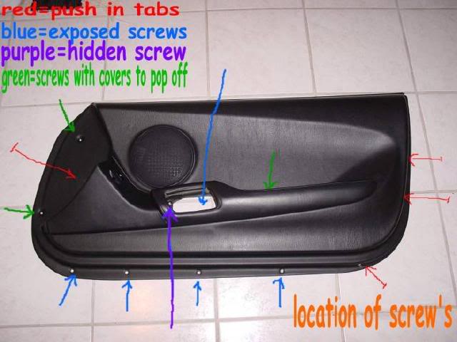

Könnte jemand für mich bitte mal ein Foto von den Schrauben machen die die Türverkleidung festhalten?

Calgar hat geschrieben:Top, schaue ich gleich mal nach.
Kann ich dir gern machen.
Ich denk, heut Abend komm ich ans Auto ;)

Das müsste die Teilenummer für die vier unteren Schrauben der Türverkleidung sein:
90159-40223
