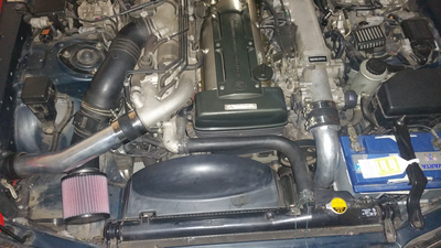

Lars hat geschrieben:Nach Einbau eines FMIC passt der originale Luftfilter nicht mehr. Ich bin mir auch sicher dass das nicht mit einem Heisluftfön zu lösen ist.
Ich wollte jetzt nicht den llk ausbauen um wieder tüv zu bekommen. Mein Plan war " die ultimative Airbox". Somit fällt es nicht so auf. Bzw. Hab ich ein gutachten für den k&n 57i in Verbindung mit einer Dämmmatte. Diese wäre ja vorhanden.
Das kommt ganz auf die FMIC oder SMIC Verrohrung an. Vor allem das eine Rohr beim Luftfilter ist entscheidend und muss hier wie OEM gearbeitet sein. Greddy biete seine FMIC Kits mit dieser Verrohrung an, dann pass sowohl die OEM Box als auch die Ultimate Airbox.
Siehe Bild:
BTW: Dieses Max Air Kit wie im Bild baue ich bei mir auch ein, mit dem Apexi Filter und HKS Hardpipe SMIC Kit. (Zum Glück bei mir schon eingetragen und beim Hardpipe Kit von HKS passen auch die Rohre) :)
Sieht schick aus :) .
Den originalen Luftfilter hast du nicht zufällig noch rum liegen? :lol:

Re: Luftfilter
Beitrag von Lars »
Sieht wirklich gut aus. Bei mir passt es auf jedenfalls nicht aber es funktioniert erstmal. Werd mir noch ne Lösung überlegen. Evtl gibt es ja so ein Rohr einzeln. Und ja.... sauber mach ich auch noch ;)
Re: Luftfilter
Hab das Rohr bisher leider nicht einzeln gefunden. Wenn du was findest sag bescheid. So wie bei dir sah es bei mir mit FMIC auch aus. Hatte da so ein Autobahn88 Kit verbaut. Genau der gleich Knick im Rohr. :)
