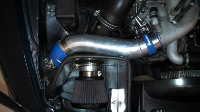

Das kommt ganz auf die FMIC oder SMIC Verrohrung an. Vor allem das eine Rohr beim Luftfilter ist entscheidend und muss hier wie OEM gearbeitet sein. Greddy biete seine FMIC Kits mit dieser Verrohrung an, dann pass sowohl die OEM Box als auch die Ultimate Airbox.
Siehe Bild:
BTW: Dieses Max Air Kit wie im Bild baue ich bei mir auch ein, mit dem Apexi Filter und HKS Hardpipe SMIC Kit. (Zum Glück bei mir schon eingetragen und beim Hardpipe Kit von HKS passen auch die Rohre) :)
