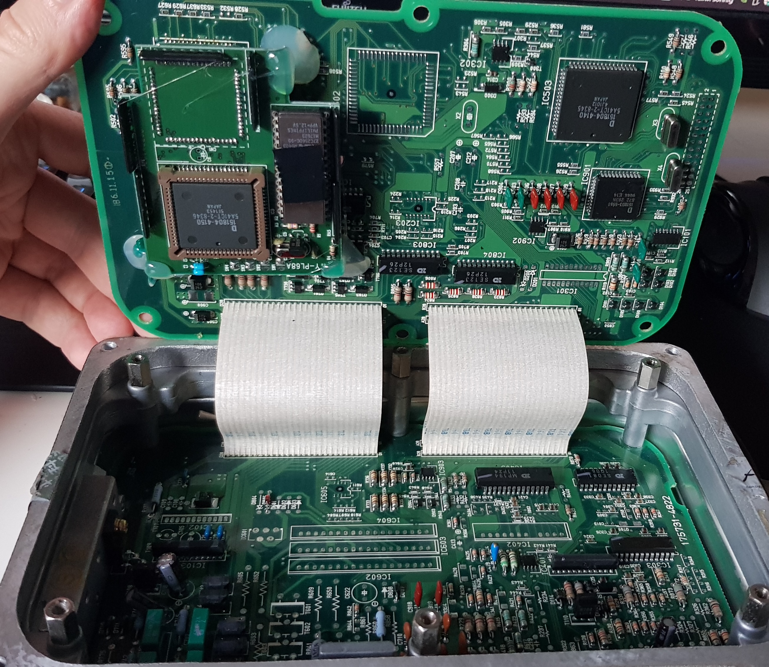

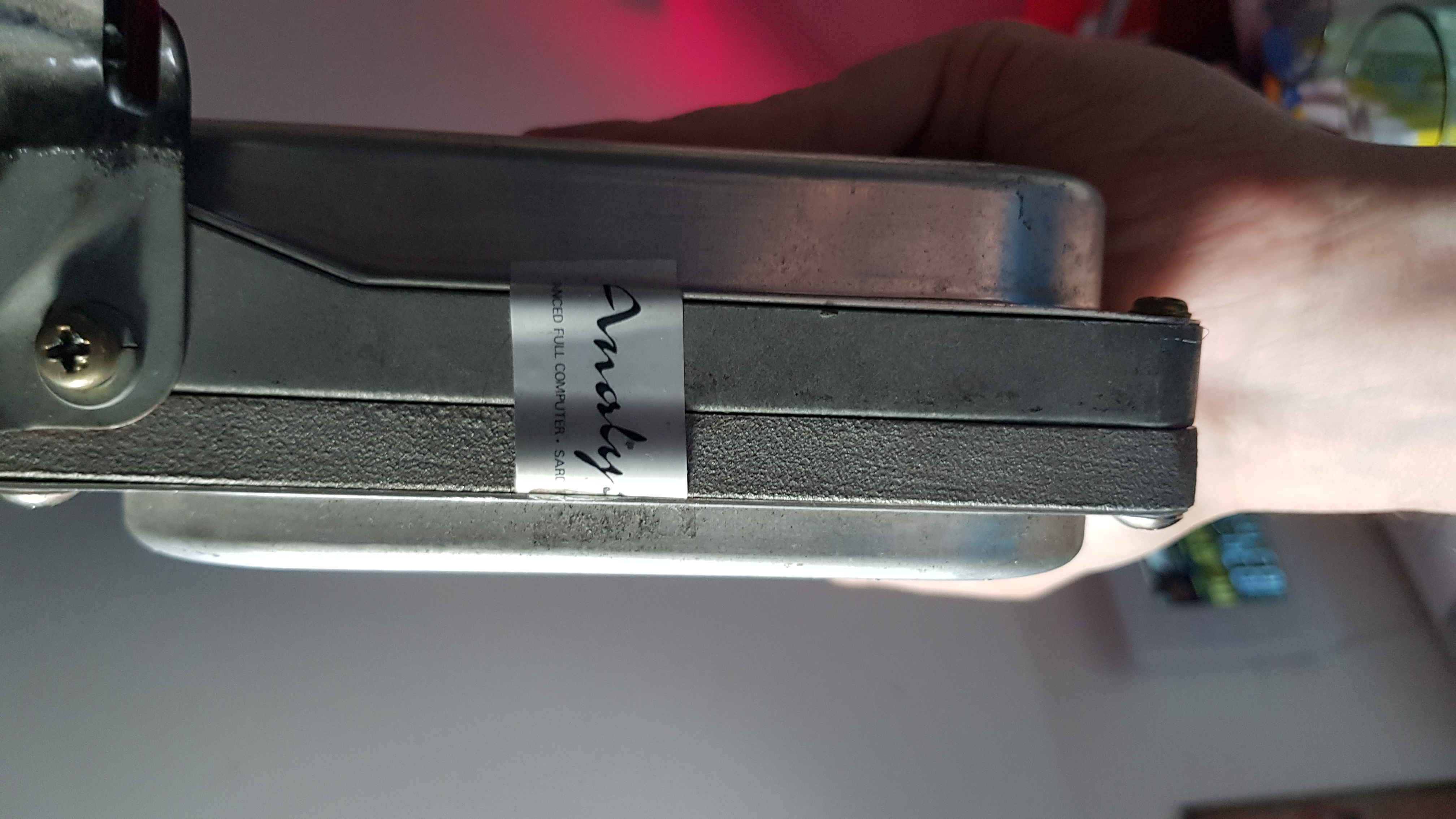

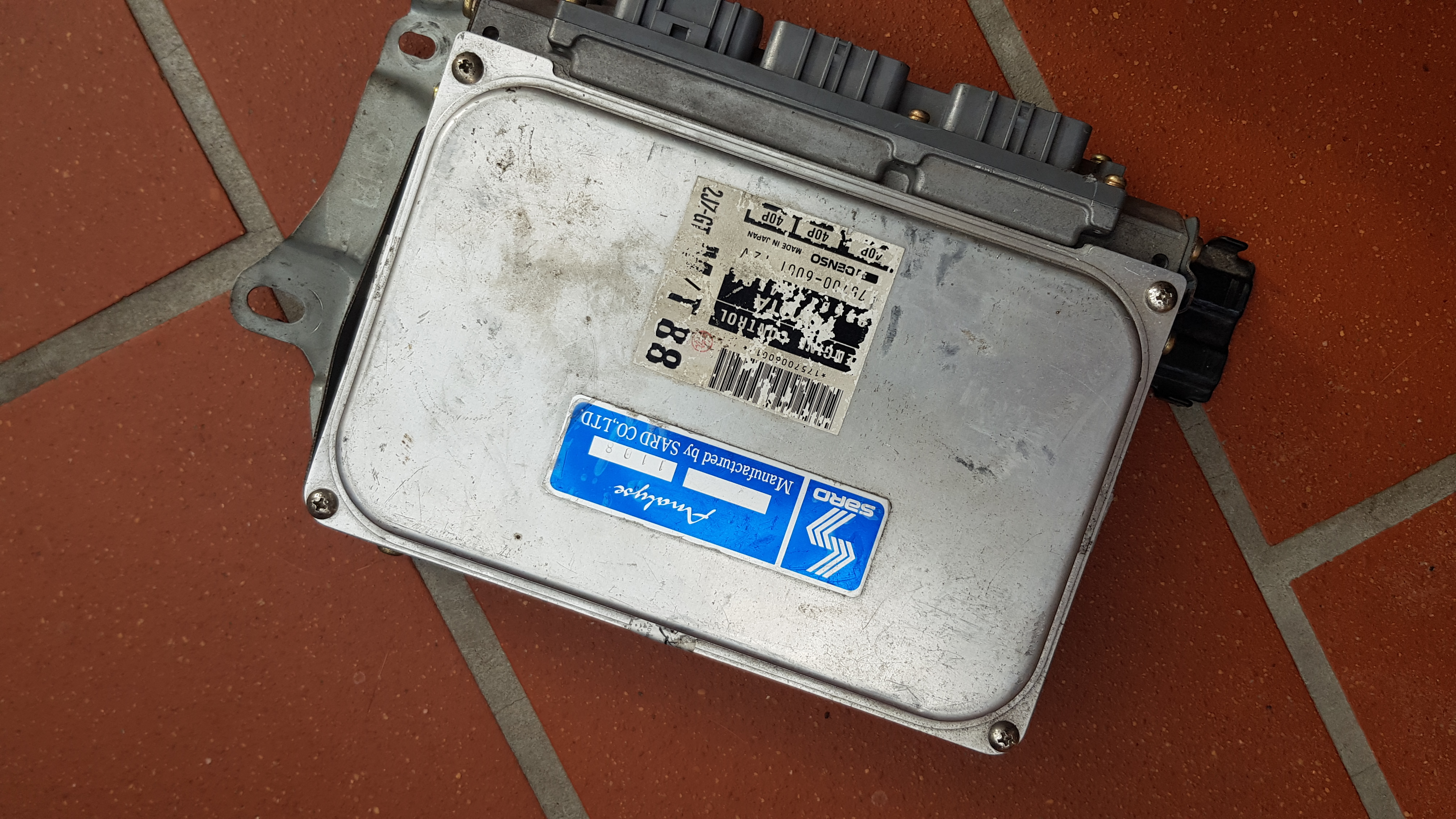

Moin,
hatte mir vor kurzem ein SARD Steuergerät gekauft. Hat angeblich diese Funktionen:
Fuel map resetting
Ignition map resetting - Nicht unbedingt bei allen Modellen
Rev limiter resetting
Speed limiter cancellation
Boost limiter cancellation
Habe es eingebaut und die AFR-Werte waren extrem mies. Lief viel zu mager. (Video: https://www.youtube.com/watch?v=629m-3fWEaY )
Hatte es dann nach ein paar min. wieder gegen das originale getauscht, damit waren die AFR's wieder top.
Habe die Vermutung das größere Düsen einprogramiert sind, der Verkäufer von der ECU meinte aber das er auch die 440er drin hat.
Gibt auch wohl verschiedene Baureihen von dem Steuergerät, je nach Kundenwunsch.
Hat jemand von euch evtl. noch mehr Informationen zu diesen ganzen Sard/Toms/Blitz etc. Steuergeräten?
Hätte ja Sard eine email geschrieben, aber die scheinen nicht sonderlich scharf auf Anfragen zu sein.

Hey, sieht mir auch erstmal nach anderen Düsen aus...
Die 550cc EU Spec Düsen sind ja noch relativ leicht zu bekommen - würde die mal zum testen einbauen (Wiederstand beachten).
https://jza80.de/unterschiede-j-spec-un ... ec-2jz-gte "Einspritzdüsen"
Könnte auch sein, dass der Verkäufer einen anderen Benzindruck gefahren ist und seine Düsen so ausgequetscht hat.
Sard hat ja auch diverse Plug and Play Düsen im Portfolio 650cc 800cc u.s.w.
Kann mir gut vorstellen, dass hier dein Setup nicht zum Datenstand der ECU passt.
Wenn ein guter Kontakt zum Verkäufer besteht, auch vielleicht mal ne komplette Spec Liste schicken lassen.

@SupraSmooth Die EU Düsen passen doch vom Widerstand her nicht dachte ich?
Finde es auch etwas gewagt einfach mal Düsen einzubauen und zu schauen was passiert.
Vermute auch das der Kunde damals bei SARD einen Extrawunsch bei der Programmierung hatte.
Interessant wäre es wenn man die ECU oder das Eprom auslesen könnte irgendwie.
@Mk3-2JZ Bin ihn nur im Teillast kurz die Straße rauf und wieder runter gefahren weil die AFR Werte ja teilweise schon ausserhalb der Anzeige lagen. Selbst beim leichten beschleunigen ist er nicht unter 15 drunter gekommen.

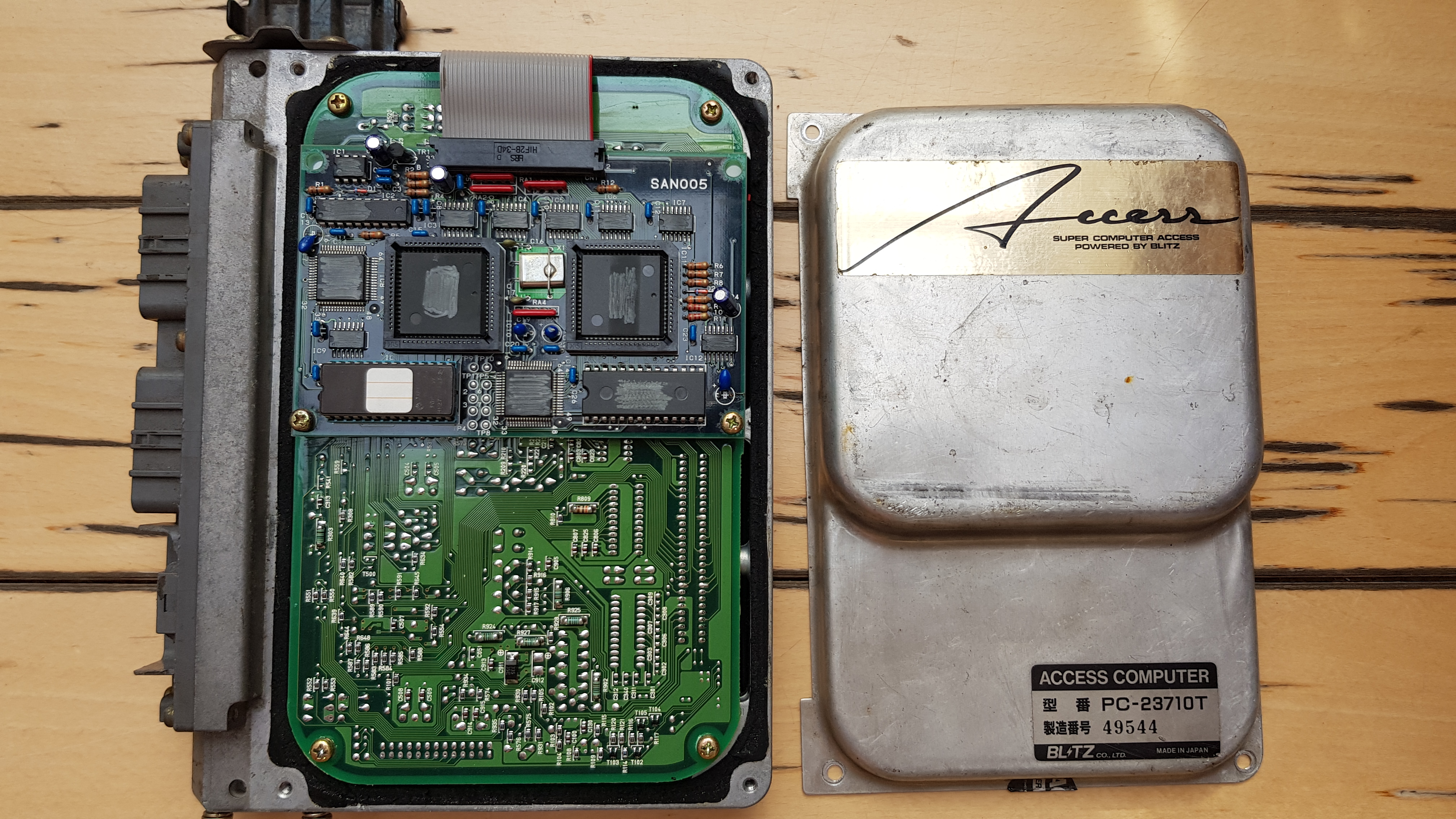

Habe jezt von Kenny ein Blitz Access Steuergerät gekauft. Dies funktioniert wurderbar, schöne AFR Werte, alles wie vorher.
