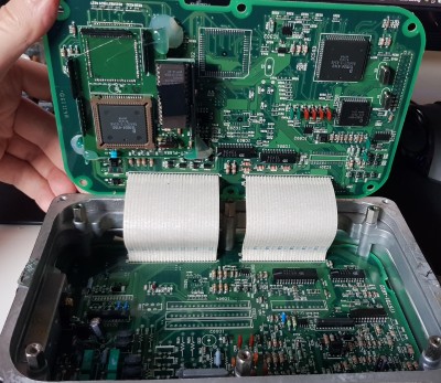

Interessant wäre es wenn man die ECU oder das Eprom auslesen könnte irgendwie.
