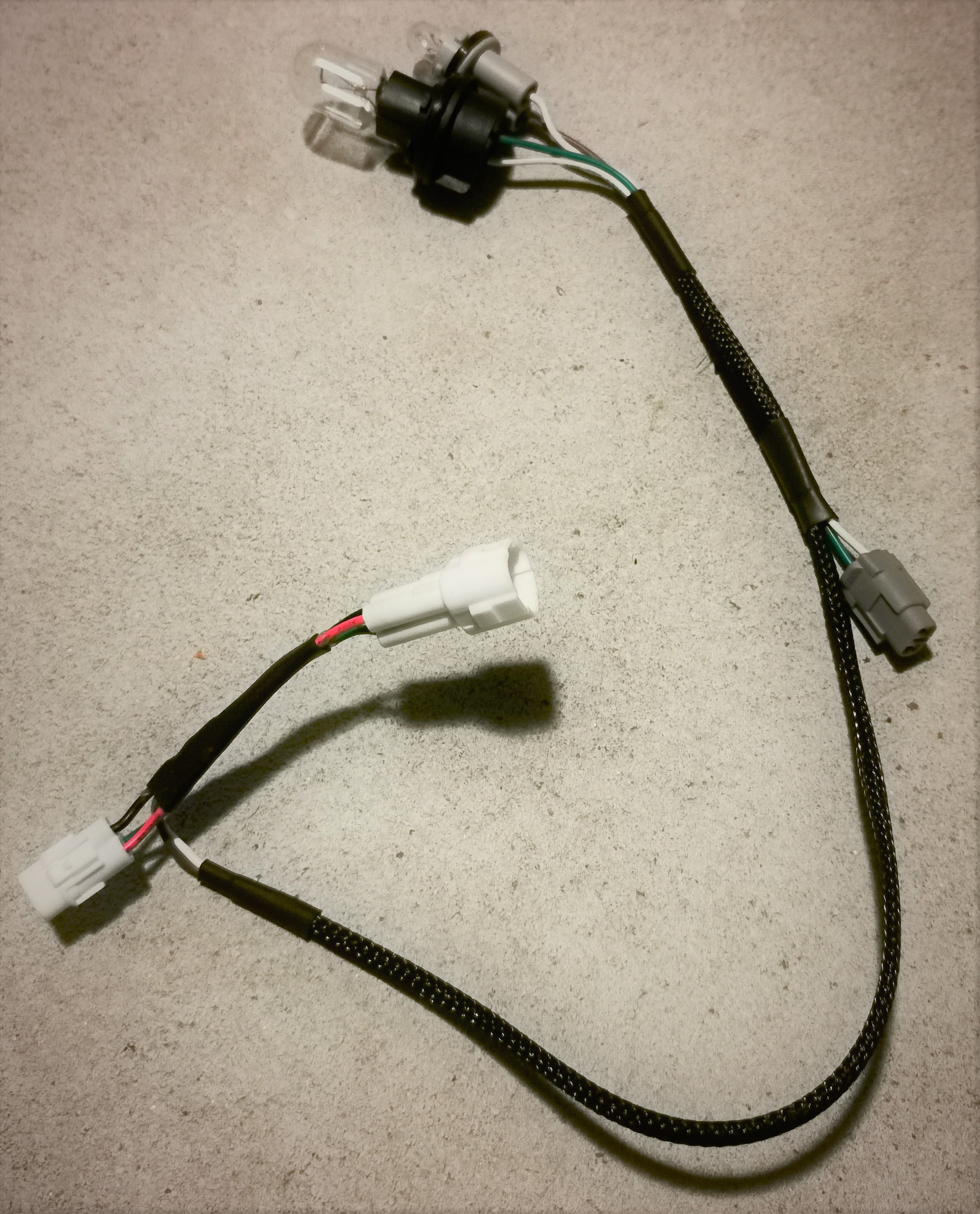

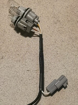

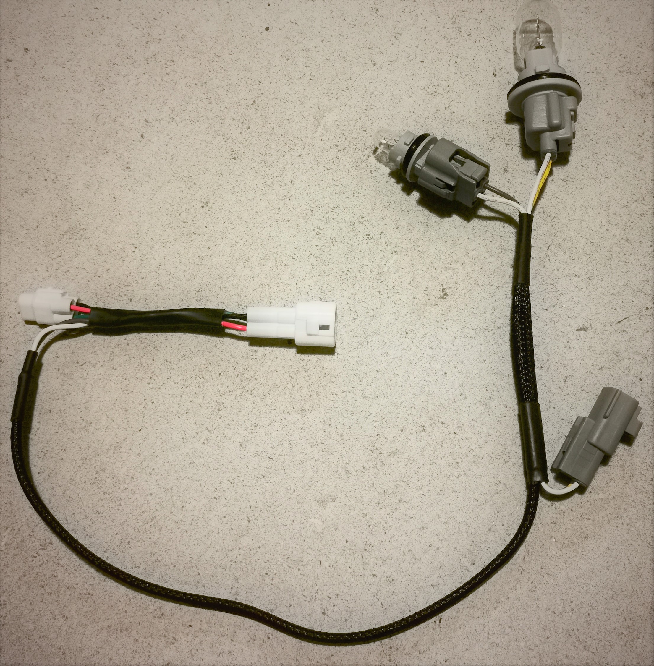

Da an meinem Auto bei diesem Umbau ziemlich gefrickelt wurde, wollte ich meinen Kabelbaum jetzt richten und entsprechend reparieren. Der gute Daniel hat mich darauf aufmerksam gemacht, dass „JDM Restoration“ (erreichbar via Facebook) in Australien entsprechende Adapterkabel verkauft, die das Schneiden, Löten und Ändern beim Umbau auf Facelift Blinker (fast) vollständig ersetzen und überflüssig machen.
Hier könnt ihr die Adapterkabel sehen. Der erste Adapter ist für die Fahrerseite und der zweite für die Beifahrerseite (ich fahre LHD, ob das bei RHD spiegelverkehrt ist, kann ich aus dem Kopf nicht sagen, sollte aber gleich sein).
Die Adapter sind gut verarbeitet. Sie kommen mit Steckern, Fassungen und Birnen. Die Kabel sind stabil, die Farben der Kabel entsprechen den OEM Kabeln. Die Adapter sind sauber mit Schrumpfschlauch abgedichtet und zusätzlich mit Nylon gegen Aufscheuern geschützt. Gegen die Qualität lässt sich also nichts sagen.

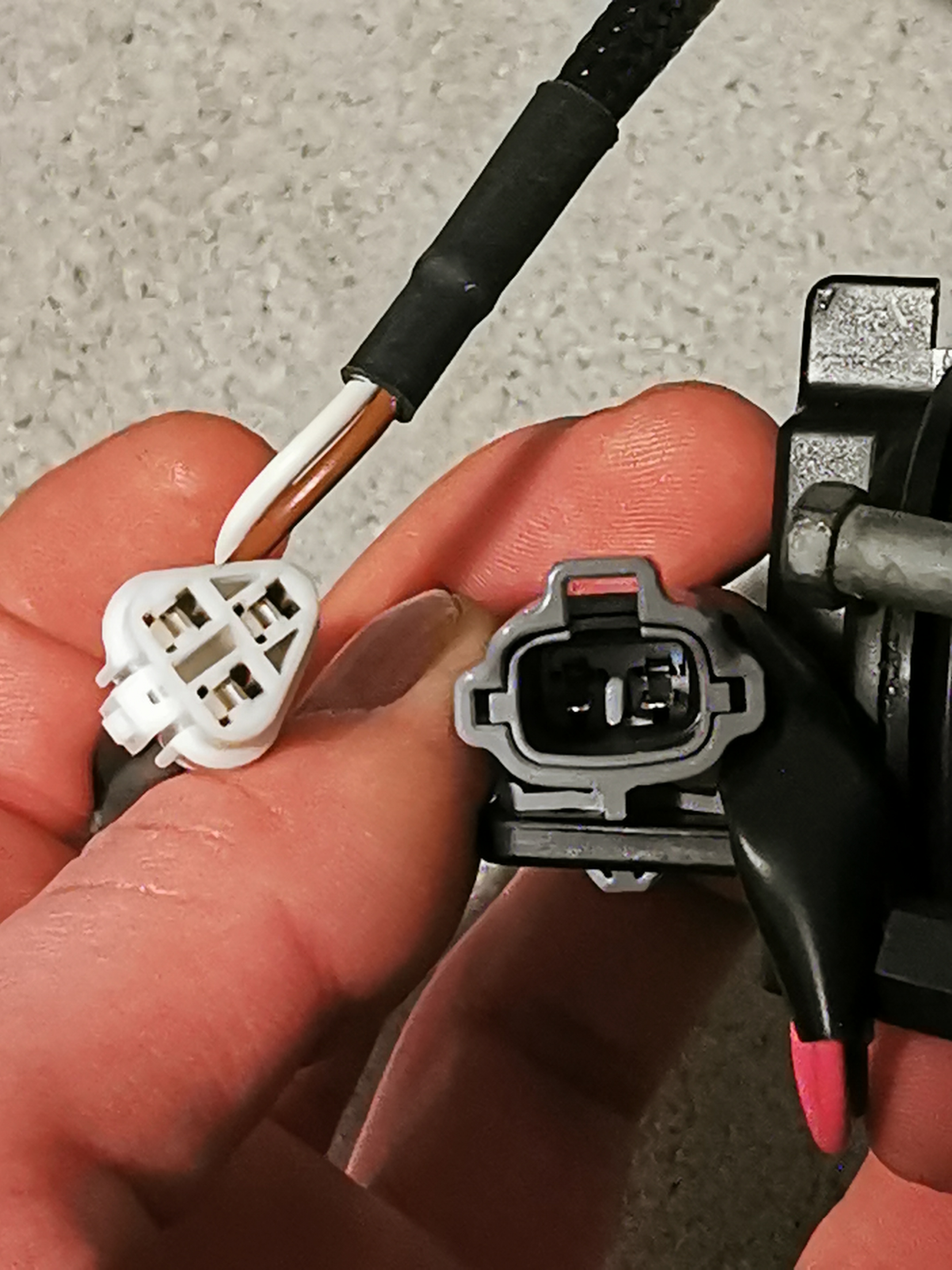

Szenario 3: Umbau auf Facelift Scheinwerfer mit Facelift Fassungen
Wer, wie ich, Perfektionist ist, wird diese Variante wählen, dabei aber zusätzlichen Aufwand haben. Denn die Facelift Fassungen der Nebelleuchte im SW haben hier einen zwei-Pol-Stecker, da ja gar kein Standlicht berücksichtigt werden musste, da es eh in das Blinkergehäuse wanderte. Hier passen die Adapter also nicht plug and play, da sich ein Drei-Pol-Stecker nur mit viel Mühe und Gewalt mit einem Zwei-Pol-Gegenstück verbinden lässt, nur funktioniert dann nicht viel….Um das ganze jetzt trotzdem sauber zu einer wirklichen plug and play Lösung zu machen, müssen wir selbst noch einen Zwischenadapter bauen. Wir müssen also den Drei-Pol-Stecker aufnehmen, zwei der drei Kabel verlängern und in einen Zwei-Pol Stecker führen, den wir dann mit der Fassung der Nebelleuchte im Facelift SW verbinden.
