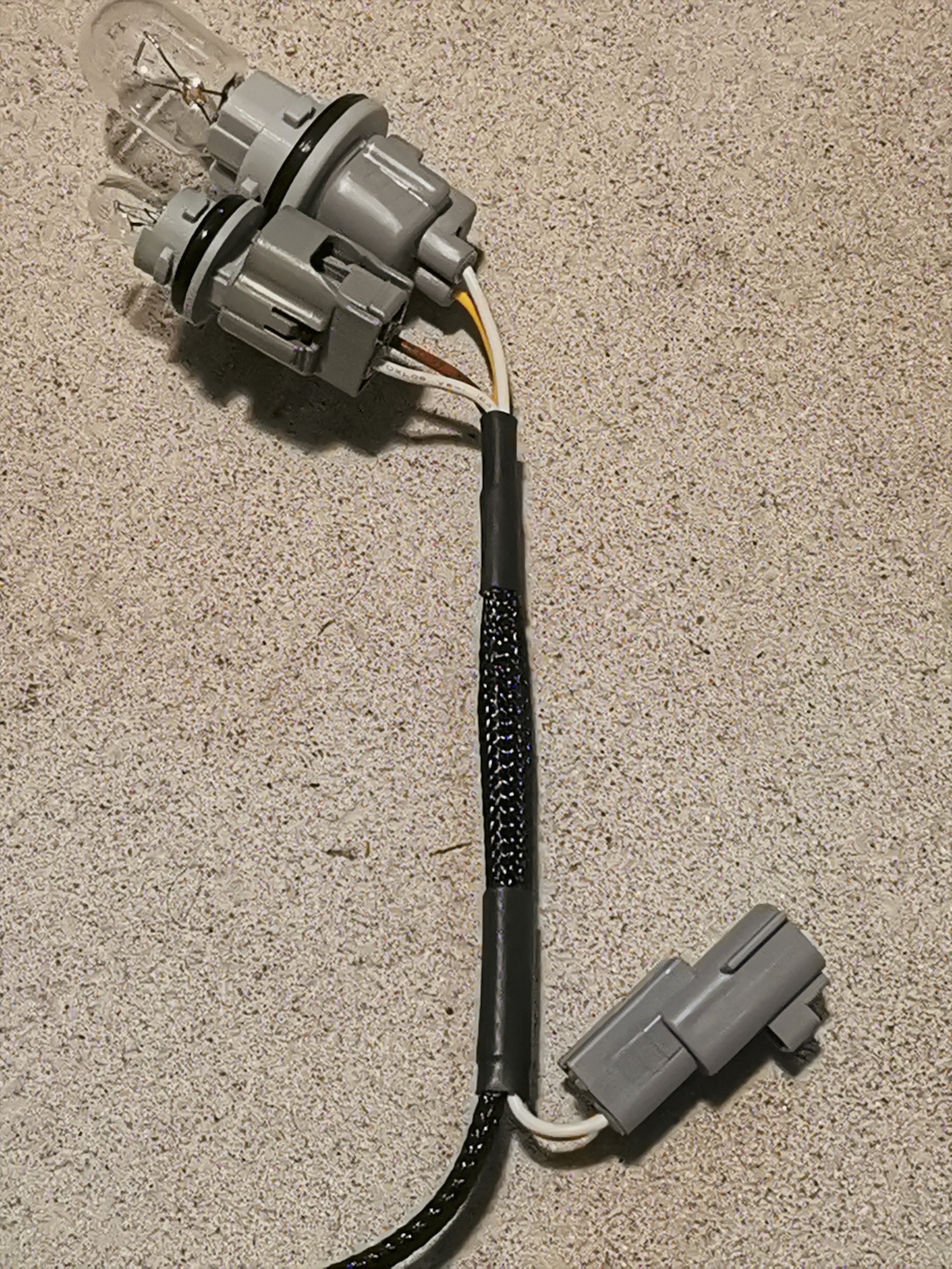

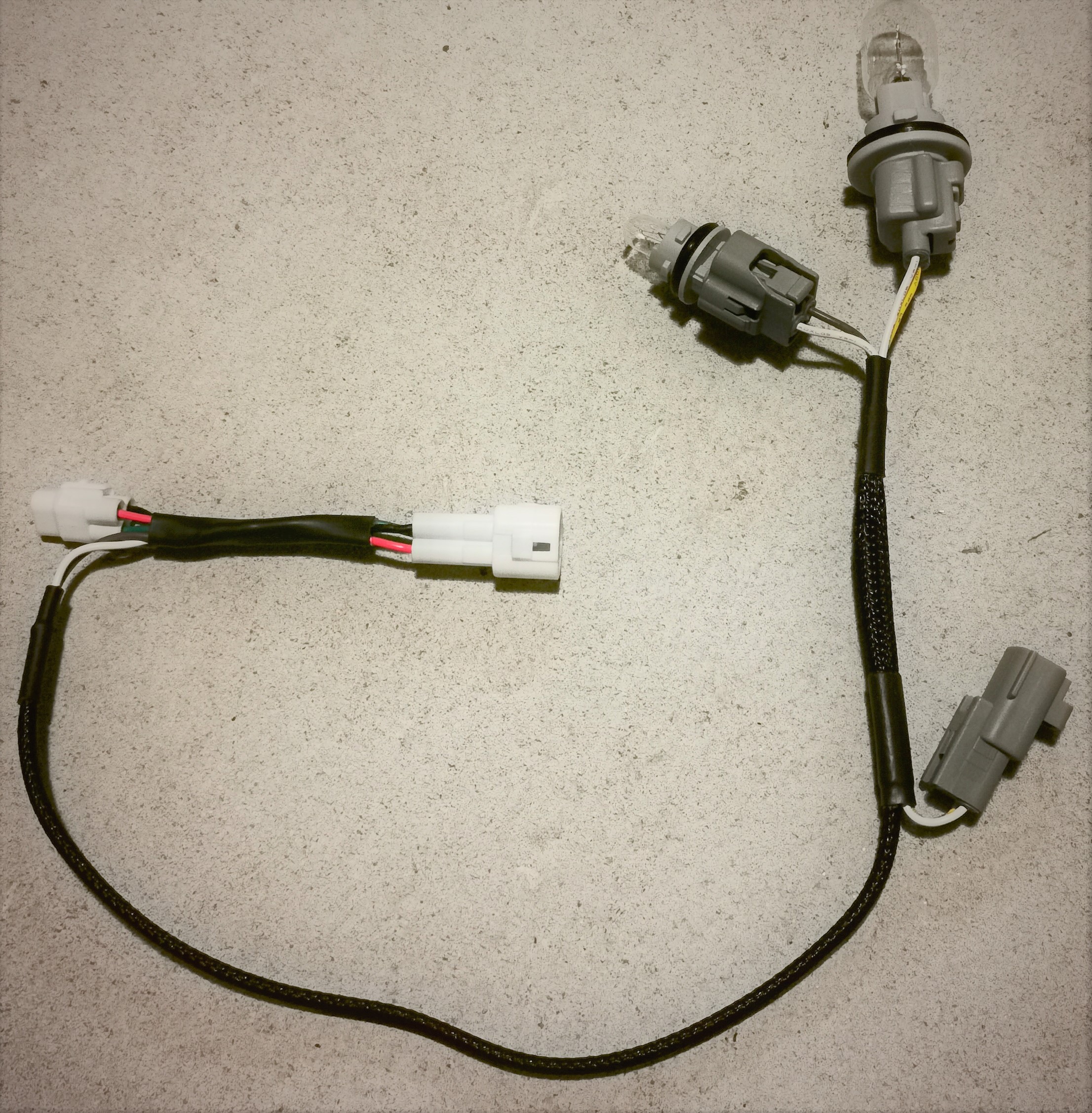

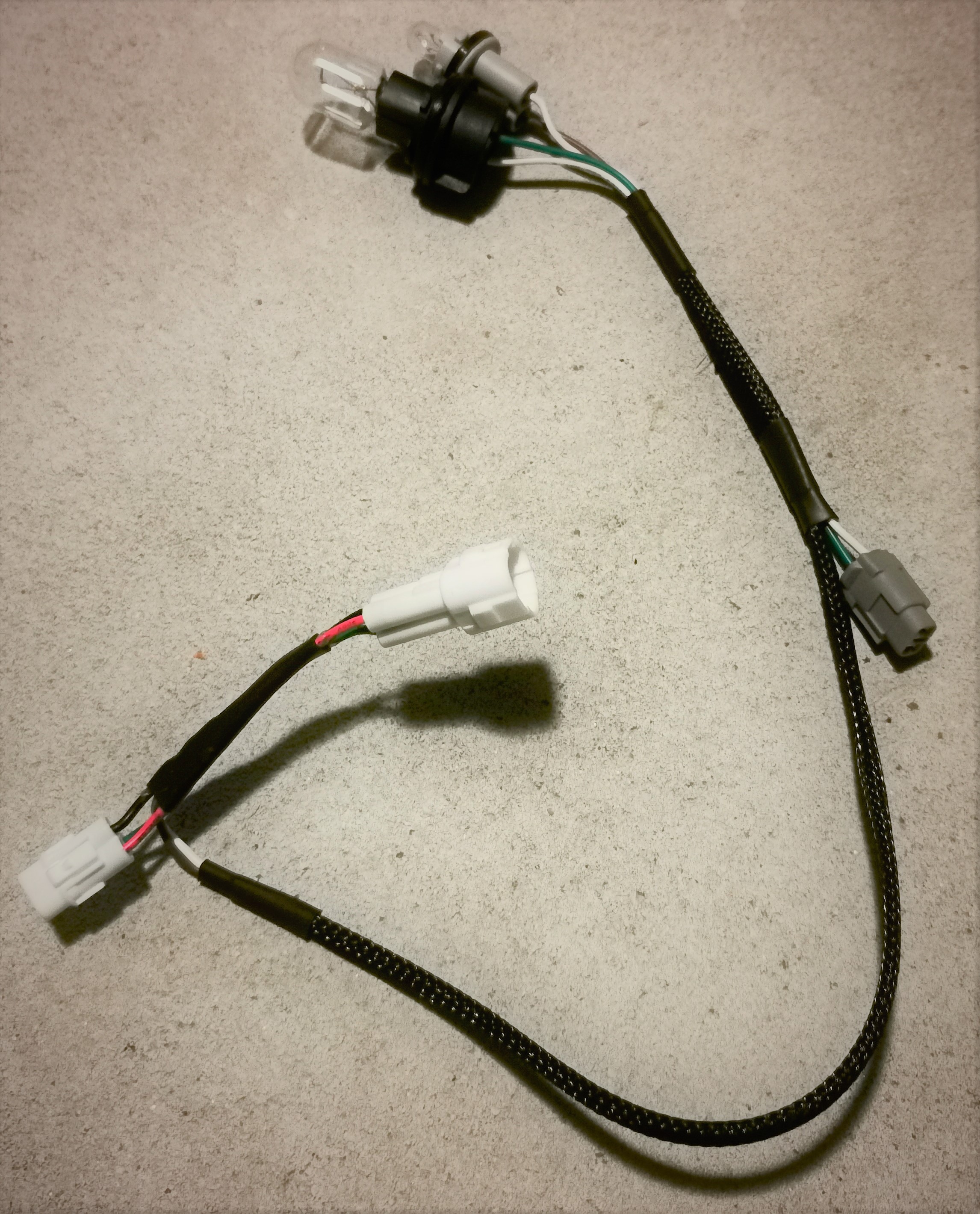

Hier könnt ihr die Adapterkabel sehen. Der erste Adapter ist für die Fahrerseite und der zweite für die Beifahrerseite (ich fahre LHD, ob das bei RHD spiegelverkehrt ist, kann ich aus dem Kopf nicht sagen, sollte aber gleich sein).
Die Adapter sind gut verarbeitet. Sie kommen mit Steckern, Fassungen und Birnen. Die Kabel sind stabil, die Farben der Kabel entsprechen den OEM Kabeln. Die Adapter sind sauber mit Schrumpfschlauch abgedichtet und zusätzlich mit Nylon gegen Aufscheuern geschützt. Gegen die Qualität lässt sich also nichts sagen.

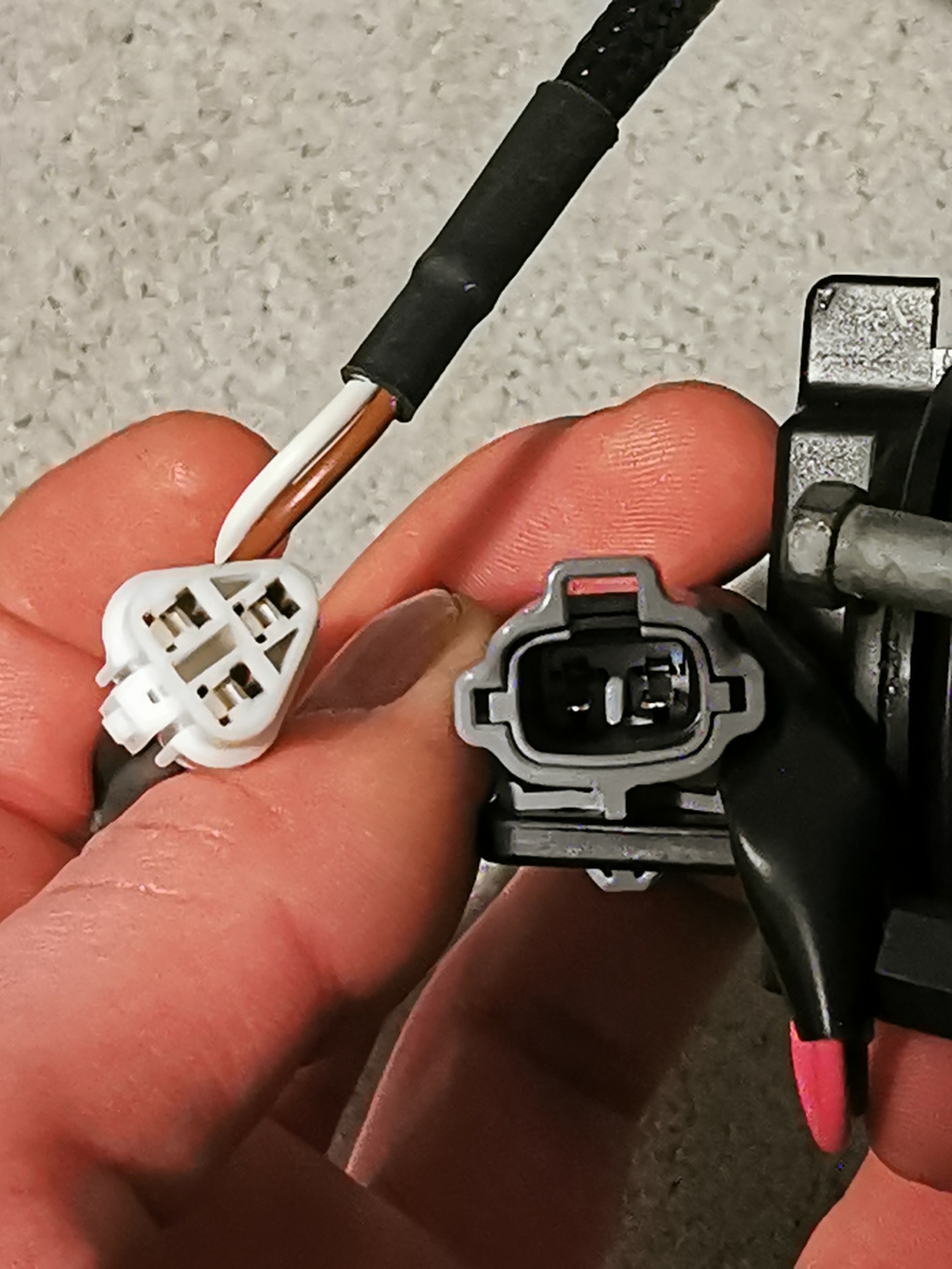

Wer, wie ich, Perfektionist ist, wird diese Variante wählen, dabei aber zusätzlichen Aufwand haben. Denn die Facelift Fassungen der Nebelleuchte im SW haben hier einen zwei-Pol-Stecker, da ja gar kein Standlicht berücksichtigt werden musste, da es eh in das Blinkergehäuse wanderte. Hier passen die Adapter also nicht plug and play, da sich ein Drei-Pol-Stecker nur mit viel Mühe und Gewalt mit einem Zwei-Pol-Gegenstück verbinden lässt, nur funktioniert dann nicht viel….Um das ganze jetzt trotzdem sauber zu einer wirklichen plug and play Lösung zu machen, müssen wir selbst noch einen Zwischenadapter bauen. Wir müssen also den Drei-Pol-Stecker aufnehmen, zwei der drei Kabel verlängern und in einen Zwei-Pol Stecker führen, den wir dann mit der Fassung der Nebelleuchte im Facelift SW verbinden.
