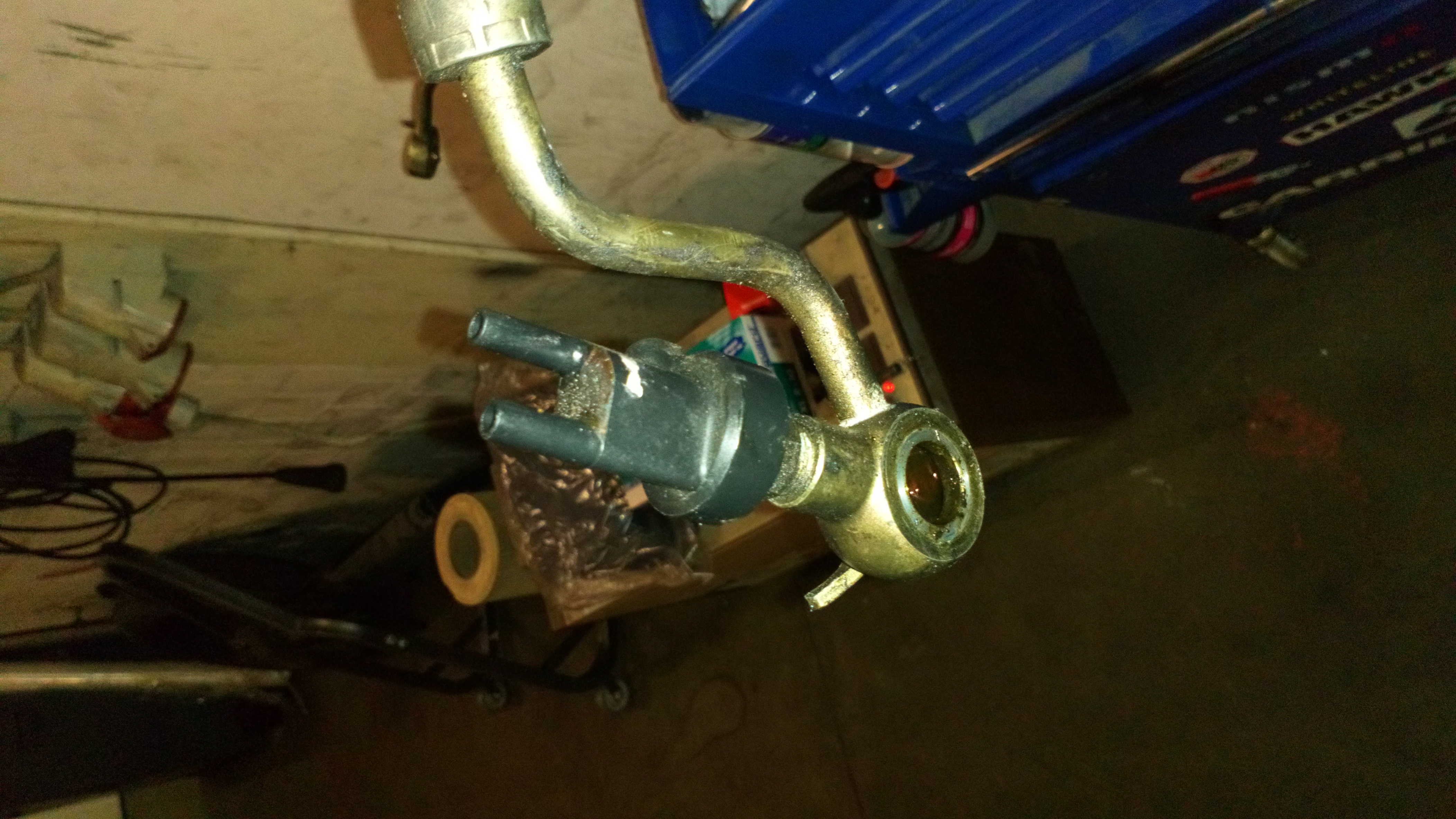

ich bin dabei die Servoleitungen zu verlegen. Habe einen Kühler mit Dash Gewinde. Dementsprechend wollte ich neue Leitungen verlegen.
Der untere Schlauch an der Servopumpe hat diesen Anschluss für Unterdruckschläuche. Das andere Ende geht ins Lenktgetriebe. Kann mit jemand sagen ob ich diesen Teil ignorieren und somit weglassen kann?

Beibehalten..
Ein Anschluss vor die Drosselklappe, ein dahinter..
Weil.. Wenn man lenkt produziert die Servopumpe einen Widerstand zum Motor über den Keilrippenriemen.. (Drehzahl fällt etwas)
Das Teil ist ein Ventil, es lässt beim Lenken etwas Luft in die Ansaugbrücke, somit gleicht es die Drehzahl aus mit etwas Zusatzluft..
