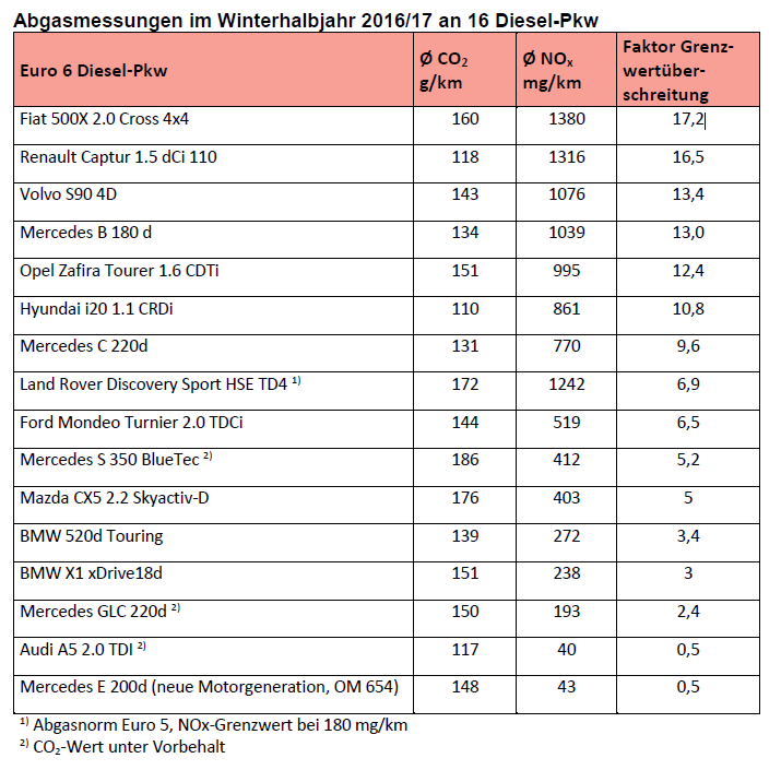

Aktuelle EURO6 Diesel erfüllen alle nicht die Grenzwerte im Realbetrieb und ob sie nach dem Softwareupdate und ohne Schummelsoftware auch den Prüfstandswert von EURO6 erreichen ist fraglich. Trotzdem werden diese Autos wohl kaum ihre Einstufung als EURO6 verlieren und sind somit von möglichen Fahrverboten ausgenommen. Hier zu ein Screenshot der deutschen Umwelthilfe mit Messungen von EURO6 Dieseln im Realbetrieb und deren Ergebnisse.

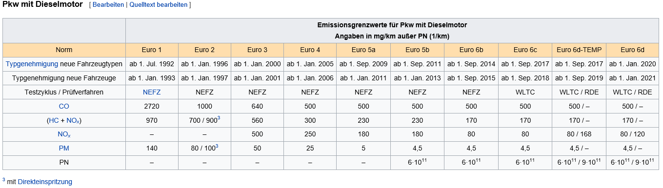

Sehen wir uns nun zusätzlich die benötigten Grenzwertewerte für das Erreichen der EURO-Norm 6 an. Hier sehen wir das die das Erlangen dieser Norm fast ausschließlich von der NOx Konzentration abhängt. CO2 ist mit 500 der selbe Wert wie bei EURO4.

Nein, leider falsch. Es geht, wie du schon richtig erkannt hast, um die NOx-Werte.
Der Lupo 3L TDI müsste ja nach Euro 3 oder 4 eingestuft sein, wo der NOx-Grenzwert bei 500 bzw. 250 mg/km liegt (für Dieselfahrzeuge).
Das war damals ein Zugeständnis, da die Politik den Diesel fördern wollte, der Politik aber bewusst war, dass Diesel eine NOx-Problematik haben.
Der heutige Euro6-Grenzwert liegt, egal ob auf der Rolle, oder im RDE gemessen, bei 80mg/km.
Das lässt sich beim Diesel nur durch Hardware-seitige Lösungen erreichen. Bei Euro 5 wurde mit AGR gearbeitet (Grenzwert 180mg/km NOx), Euro 6 erreichst du nur noch durch AGR und zusätzlich NOx-Speicherkat oder SCR-Kat (wobei hier nur SCR-Kat auf der Straße besteht, Speicherkats werden im Leben nicht auf der Straße die Grenzwerte einhalten, egal was hier an Software-Updates kommt, da kann ich ein wenig aus meinem Nähkästchen als Applikateur plaudern
Ergo: Der 3L TDI hat keine Einrichtungen zur nachmotorischen Reduktion von NOx, somit emittiert er die Rohemissionen NOx, die der Motor produziert. Durch die Diesel-Arbeitsweise mit Luftüberschuss wird aber extrem viel NOx erzeugt. Ein 3L TDI wird die Euro6-Grenzwerte weder auf der Rolle, noch im RDE erfüllen.

Genau darum geht's. Das wird nie erreicht, trotzdem darf man dann mit solch einem EURO6 Diesel weiterhin in die Innenstädte, obwohl der Grenzwert im Realbetrieb nicht erreicht werden kann. Ich behaupte sogar nach Abschaltung der "Prüfstandssoftware" wird es sogar dort für einige Autos schwer den Grenzwert zu halten.Japanfanatic hat geschrieben:Euro 6 erreichst du nur noch durch AGR und zusätzlich NOx-Speicherkat oder SCR-Kat (wobei hier nur SCR-Kat auf der Straße besteht, Speicherkats werden im Leben nicht auf der Straße die Grenzwerte einhalten, egal was hier an Software-Updates kommt, da kann ich ein wenig aus meinem Nähkästchen als Applikateur plaudern)

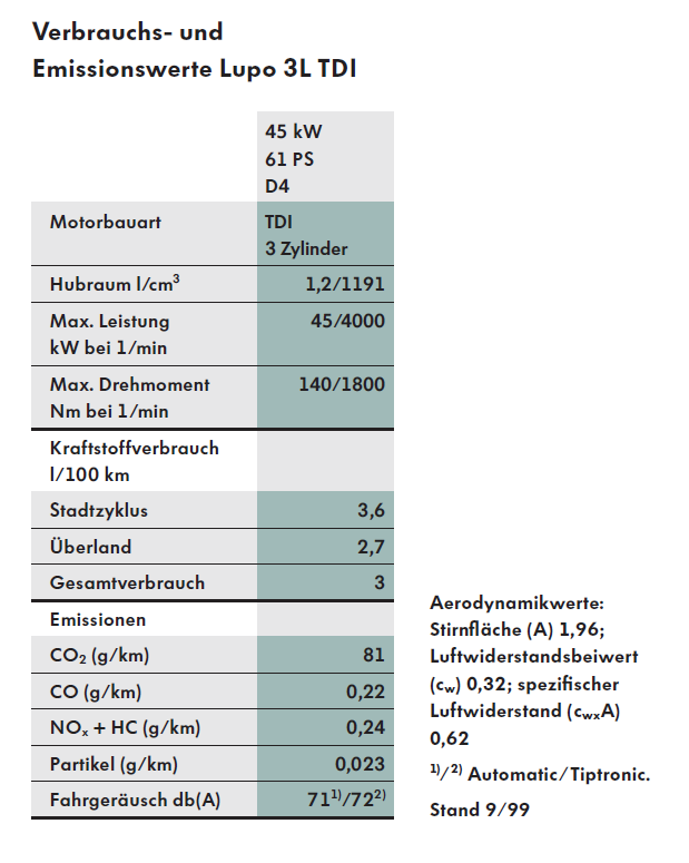

Der Lupo hat übrigens ein NOx Wert von 240mg/km. Habe ich gerade gelesen.

Also Fakt ist auch die zukünftig geupdateteten Euro 6 Diesel halten die 80mg/km (auf der Straße) nicht ein. Der Lupo ist aber noch schlechter, der hält weder auf der Rolle noch auf der Straße 80mg/km ein.

Es ist nach wie vor so: Auch die 240mg/km des Lupo 3L TDI wurden auf der Rolle gemäß 70/220/ECE ermittelt. Der Lupo wird in der Praxis deutlich höhere Werte als die als "Stinker" bezeichneten heutigen Euro6 Diesel emittieren.

Also nochmal: Die 240mg/km wurden auf der Rolle ermittelt, auf der Straße, in der Praxis wird der Lupo noch schlechter sein als heutige Euro6 Diesel.

Wie es im realen Betrieb jenseits des NEFZ aussieht, lässt sich nur durch aufwendige Messungen in praxisnäheren Fahrzyklen feststellen. In den letzten Jahren sind hierzu umfangreiche Datensätze entstanden, die bisher noch viel zu wenig Beachtung gefunden haben. Und ab und zu lassen sogar freundliche Mitarbeiter der Branche ein paar Zahlen fallen.
Hier ist die Lage übersichtlich: Alle Messungen entlarven die Papier-Fortschritte der Euronormen mehr oder weniger als Blendwerk. Bei den Stickoxiden braucht also von EURO 0 bis EURO 5 gar nicht groß nach Emissionsklasse unterschieden zu werden, die Bandbreite innerhalb einer Klasse ist viel größer als diese Differenzen. Nicht einmal ein klarer Trend zum Besseren lässt sich ausmachen, in vielen Disziplinen schnitt die EURO 5-Gruppe sogar am schlechtesten ab.
Ganz gleich, welche Emissionsklasse vorliegt, bei konstant 130 km/h muss man beispielsweise mit rund 750 mg rechnen. Im Mittel läuft es für den europäischen Mischverkehr auf 800 mg hinaus.
