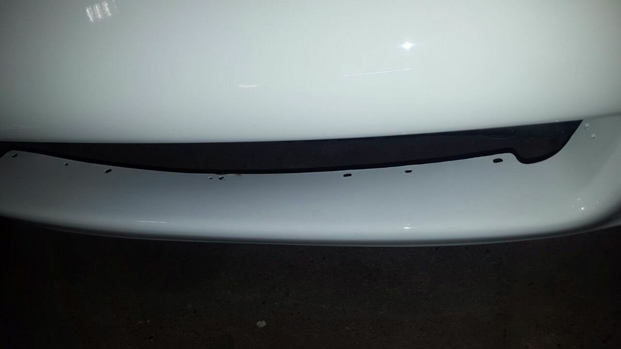

Bin gerade dabei meine supra auf OEM zurück zubauen. Hab gestern mit der Front angefangen. Habe jetzt das Problem das ich im mittleren großen lufteinlass Löcher habe aber irgendwie keine Punkte wo ich die Schürze dran Schrauben kann. Hat da jemand Erfahrung?..
Re: OEM Schürze
Dort kommt eine Leiste darüber welche mit Clipse gehalten wird..
Um das ganze zu stabilisieren gibt es von unten noch einen Unterfahrschutz Wahlweise mit und ohne Aktiv-Spoiler..

Achso okay, und wo bekommt man den unterfahrschutz her? Bzw die leiste

Ich meinte den kleinen vorderen Unterfahrschutz.. Nicht den Motorunterfahrschutz..
Re: OEM Schürze
Ah! Ja, kenn ich! Hab ich ausgebaut als ich den Spoiler nachgerüstet habe!
Finde ich in der teiledatenbank auf Anhieb auf dem Handy aber gerade nicht.
Re: OEM Schürze
So, hatte das falsche Bild reingemacht!
Ist korrigiert und sollte zu sehen sein jetzt! Teilenummer 51420-14010, ca 360€
