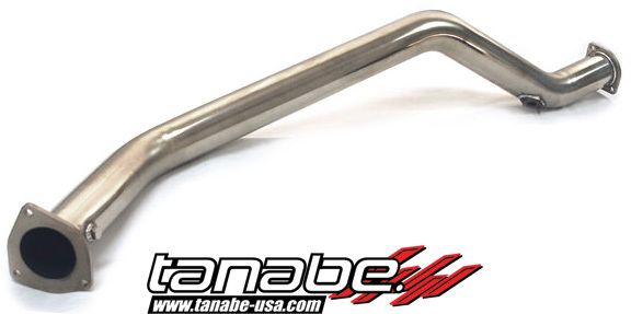

Ich hab mein EGT-Sensor in der Downpipe direkt oben nach da wo normal der erste Kat Serie sitzt. Ist Standartgewinde bei der Tanabe-Downpipe die ich habe.
Siehe Bild unten links:
