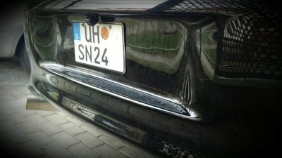

Habe auch eine..

Einfach in der Mitte der Nummernschildbeleuchtung festgeschraubt?
Re: Rückfahrkamera
Richtig
