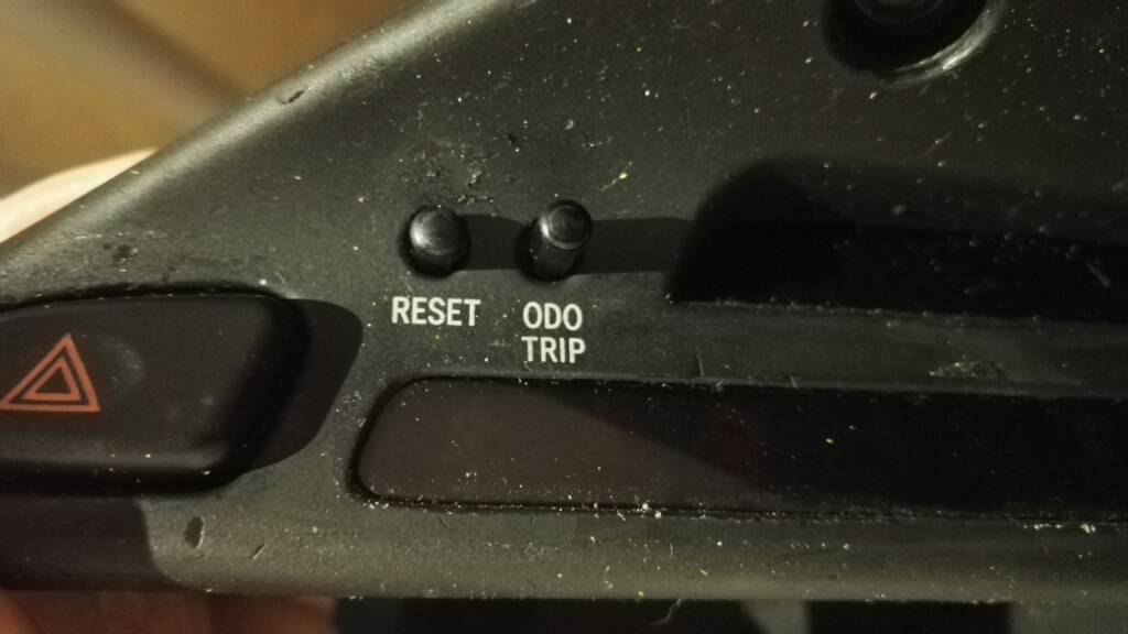

Gibt es die folgende Beschriftung als Sticker irgendwo zu kaufen? Würde das ganze gerne mit neuer Farbe versehen, will die Beschriftung am Ende aber beibehalten.

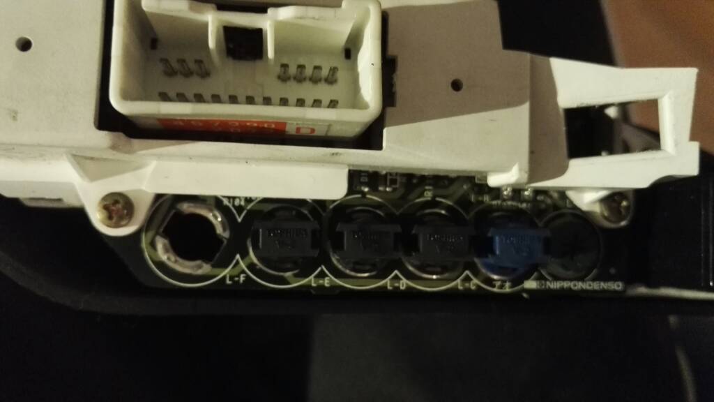

Zusätzlich scheint mir hier eine kleine Birne zu fehlen, gibts auch da einen Ersatz?

Als Sticker gibt es die leider nicht.. Wenn müsste man es selber anfertigen..
Du kannst von hinten mal mit einer Taschenlampe reinleuchten, so erkennst du das Symbol vorn.. Ich Tippe auf die Kontrollleuchte für die Bremslichter.. Kann es sein das bei dir dort die Nebelschlussleuchte integriert ist..? Das wäre ein Indiz dafür weshalb da was geändert wurde..
Je nach Ausstattung sind nicht alle Kontrollleuchten belegt..
Z.b. Airbag, Tempomat gab es nur als Sonderausstattung bei manchen Modellen..
Ab und an werden aber auch Leuchtmittel entfernt, oder umgelötet da bei Dauerleuchten ein Fehler "Vertuscht" wird..
Die Leuchtmittel gibt es einzeln zu kaufen..

Das heißt dann wohl abkleben, schade. Sieht wahrscheinlich nicht so schön aus.
Das Symbol sieht wie NSL aus, da ich die nicht haben erklärt das warum es fehlt

Bei mir fehlt auch eine Birne, wenn ich mich recht erinnere war ein Lampensymbol (NSL?) davor.
Wenn`s die NSL-Kontrollleuchte ist sie logischerweise nicht besetzt bei mir.

Im Downloadbereich gibt es die Handbücher. Da seht ihr, wo welche Lampe sitzt (RHD und LHD)

Ein Japanisches Modell hat Werksseitig keine NSL. Es wird die Kontrollleuchte für die Bremslichter sein.

Hier für die großen Kontrollleuchten ( Rücklicht, Tempomat, etc. )
83101-04020 Sockel
90981-11018 Birne
Und für die Kleine Fassung:
83119-24670 Birne inkl. Sockel
Genaue Belegung und Notwendigkeit richten sich nach der jeweiligen Fahrzeugspec
83101-04020 Sockel
90981-11018 Birne

Grinchi hat geschrieben:Ein Japanisches Modell hat Werksseitig keine NSL. Es wird die Kontrollleuchte für die Bremslichter sein.
Ja, es sieht so aus wie zwei Bremslichter. D.h. sie leuchtet wenn ein/alle Bremslichter defekt sind?

Es reicht wenn schon ein Bremslicht kaputt ist das zum Aufleuchten..

Zu den Aufklebern, ich werde jetzt wohl doch welche machen lassen. Im Idealfall ein paar mehr, wenn sonst noch jemand die irgendwann benötigt.
