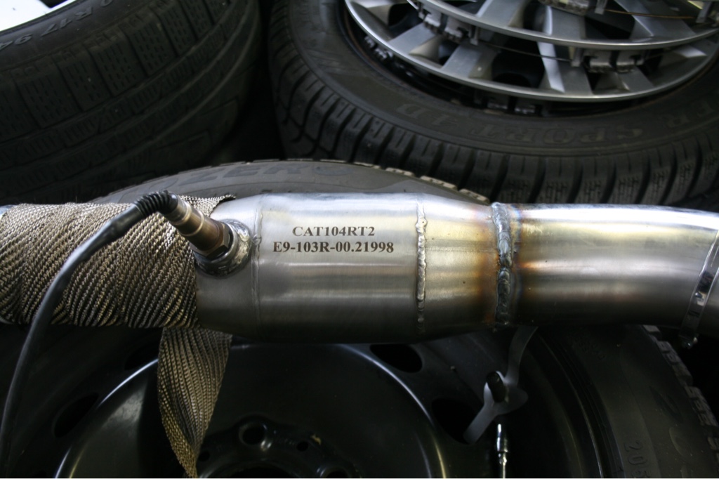

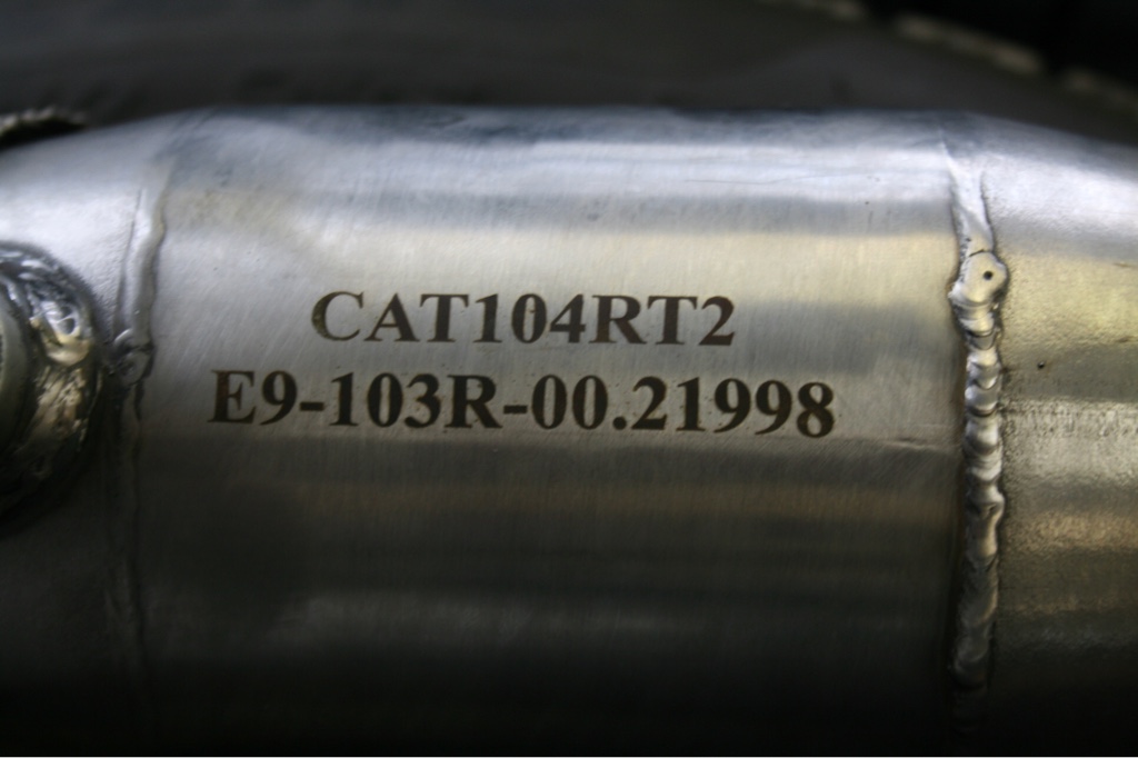

Also ich habe ein 200zeller mit E-Nummer und wurde ohne Probleme eingetragen sowie DP auch.
Habe kein Hitzeschutzband drunter und der Beifahrer beklagt sich nicht:D

Re: Downpipe und Kats
Was haste für nen Kat genommen und wo haste den Eintragen lassen ? Will mir denke einen von Milltek als 200er mit E-Zeichen bestellen
SupraLatino
- Beiträge: 81
- Registriert: 21.05.2017, 11:24
Ein ähnlichen wie Jack, wenn nicht sogar vom gleichen Hersteller und habe das in Hamburg eintragen lassen zusammen mit der Blitz
