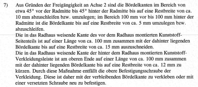

beim Stöbern im Netz bin ich über die H&R Spurverbreiterungen gestolpert für die es sogar eine ABE für den Supra gibt. Maximal sind damit 30mm pro Achse möglich: https://www.h-r.com/artikel/?articlenr=30656014&datasuppliernr=5060
Wenn ich das dort verlinkte Gutachten korrekt lese, steht da allerdings, dass hier größere Veränderungen im hinteren Radhaus nötig sind, selbst wenn man nur die 5mm-Spurplatten verbaut.   :(
Hat jemand von euch die auch verbaut (mit Originalfelgen)? Wie sieht es mit der Freigängigkeit hinten in der Realität aus?

Ich hatte eigentlich vor die ABE zu nutzen, d. h. mit Serienfelgen und -fahrwerk. Aber wenn die ABE so seltsame Voraussetzungen hat, dann muss ich es wahrscheinlich trotzdem abnehmen und eintragen lassen.
Wenn du mit 10x18 +20 genug Luft hattest, dann verstehe ich erst recht nicht warum die ABE so große Änderungen fordert zwecks Freigängigkeit. Vielleicht rede ich da auch einfach nochmal mit meinem TÜV-Mann.

Ich verstehe nicht, warum in der ABE steht, dass man selbst mit einer 5mm-Spurplatte hinten die Kanten umlegen muss (siehe Bild bzw. verlinkte ABE im ersten Post), wenn da doch massig Platz ist.
Re: H&R Spurverbreiterungen
Wenn die Freigängigkeit gewährleistet ist, muss nichts umgelegt werden..
Für Reifen gibt es kein DIN - Norm was die Breite angeht..
D.h. ein 255er von Pirelli ist in der Regel schmaler wie ein 255er von Vredestein..
Meine Winterreifen schleifen vorn ab und an mal und das bei identischer Felgen und Reifengröße..
Ahhhh! Ja das kann man abkürzen, da wird absolut nichts auch nur ansatzweise schleifen, weil die Autos unendlich hoch sind und die Räder 3 Kilometer im Radhaus stehen. :)
