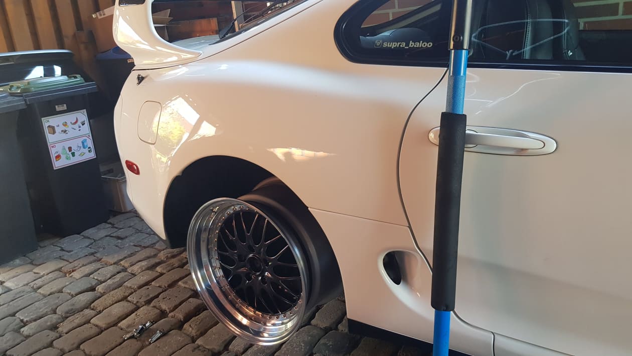

Moin,
habe meine neuen Felgen bekommen, diese haben an der VA ET44. Geplant war sie mit 10mm Spurplatten zu fahren (dann ET34) damit diese über die Bremse drüber gehen. Leider sind die 10mm ein bisschen zu wenig. Brauche nun doch wohl 15mm Spurplatten. Leider geht das H&R Gutachten nur bis ET34 runter. Kennt einer noch andere Hersteller für Spurplatten oder hat sonstige Dokumente die besagen das man auf der VA ET29 oder weniger noch sicher fahren kann?
Wäre echt hilfreich, keine Lust diese neuen und vor allem teuren Felgen weg zu tun.... :x

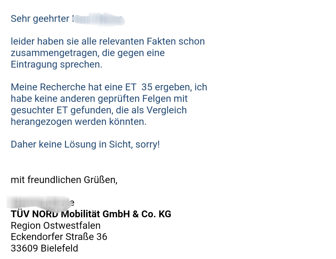

Mit dem TÜV habe ich über dieses Problem mit der zu geringen ET und einer Einzelabnahme schon gesprochen... ist dieses bei rum kommen.
Scheint so als könnte ich diese schönen neuen Felgen nicht fahren... :fool:

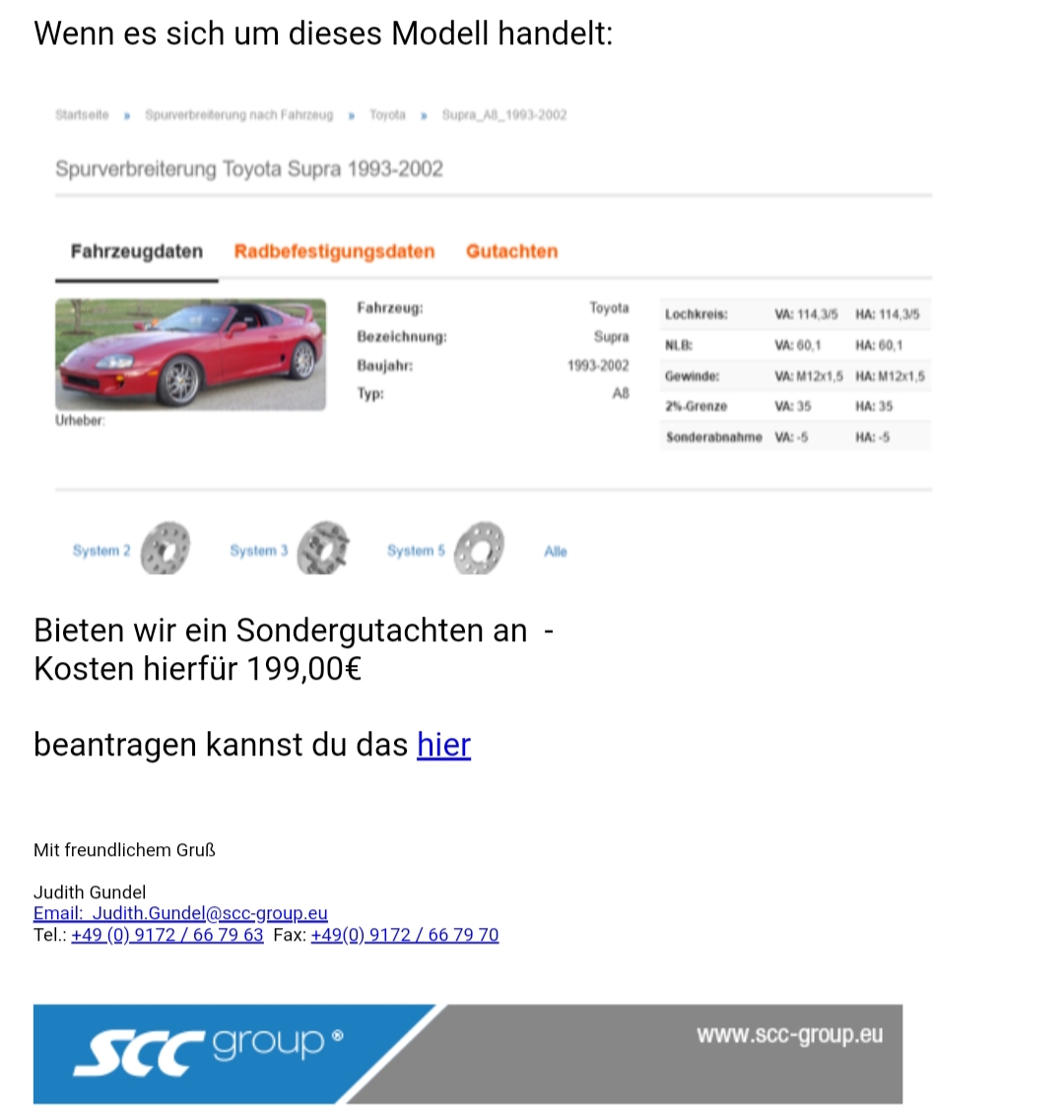

Ich habe jetzt mal eine Mail an SCC geschrieben ob die was über diese ET -5 sagen können bzw. irgendwelche Papiere darüber haben. Bin mal sehr gespannt.... weil so an sich würde ich doch gerne diese Felgen mal legal fahren... :golly:

Denke es geht doch weiter, hier die Mail von SCC:
