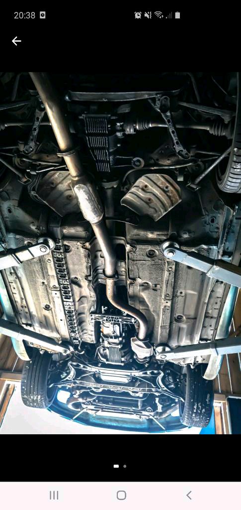

Hat jetzt alles etwas gedauert aber ich hoffe das funktioniert jetzt alles, konnte das ganze über Handy irgendwie nicht einfügen *lach*

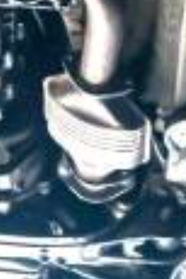

Auto kommt dann aus UK und hatte hier in Deutschland noch keinen Vorbesitzer, ist wohl also frisch importiert und umgebaut worden für den tüv. Was mir bei dem Bild jetzt auffällt ist diese "blanke" Stelle am Mittelschalldämpfer, ich frag da mal nach was es damit auf sich hat, weitere Bilder folgen später. :D
Schönes Wochenende euch allen! :)
Beiträge: 485
Mahlzeit an alle! :)
Hi Steven, willkommen bei uns  ;)
Sieht für mich aus wie eBay Spezial, das Teil wurde definitiv da rein gebastelt vermutlich ein Schalldämpfer  :D
Die blanke Stelle wird wahrscheinlich vom Aufsetzten kommen, da wurde vllt. zugeschweißt und dann mit der Flex "schön" gemacht.
Achsen / Gummis sind auf dem Foto nicht allzu gut zu erkennen, deswegen sollte man sich immer vor Ort ein genaues Bild vom Fahrzeug machen - die Kunst ist es dabei neutral und kritisch zu bleiben auch wenn es dein Traumauto ist.

SupraSmooth hat geschrieben: 27.02.2021, 16:27 Hi Steven, willkommen bei uns  ;)
Hi Alex,
Ja der Verkäufer meinte die Supra sei leise mit dem Schalldämpfer, also wird entweder das von dir genannte "ebay spezial" Teil gemeint sein oder er hat halt am ESD nen Silencer :D
Das mit dem Aufsetzen hat er mir auch als möglichen Grund genannt, Inhalt ist aber definitiv vorhanden. Wäre sonst wohl auch schwierig mit TÜV geworden *lach*

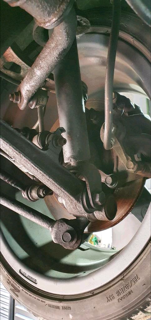

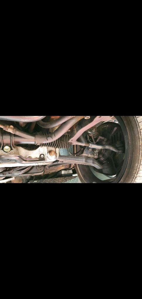

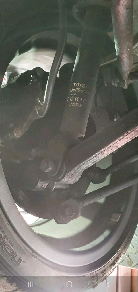

Habe wieder neue Bilder von den Achsen bekommen, schauts euch mal an :)
Re: Mahlzeit an alle! :)
Oki.. Also kurzer Eindruck (vom Fahrzeug von unten)
- Fahrwerk OEM Dämpfer (Wahrscheinlich so alt wie das Auto)..
- Sehr viel untypische Korrosion (z.b. die Stabis)
- das Fahrzeug schaut aus, als hätte es vom Werk aus eine große "Eu" Bremse drauf gehabt..
Momentan ist die kleine drauf (Wenn man durchs Staubschutzblech vorn schaut, sieht man das die Bremsscheibe kleiner ist)
- hinten fehlt komplett das Staubschutzblech, so komplett tut man es nur entfernen, wenn es weggefault ist..
Der Fahrzeugschein wäre interessant was alles drin steht..
Nicht das noch kosten auf Dich zukommen, was abnehmen usw angeht.. Das kann schnell viel kosten und dazu auch einige Kilometer an weg bedeuten..
