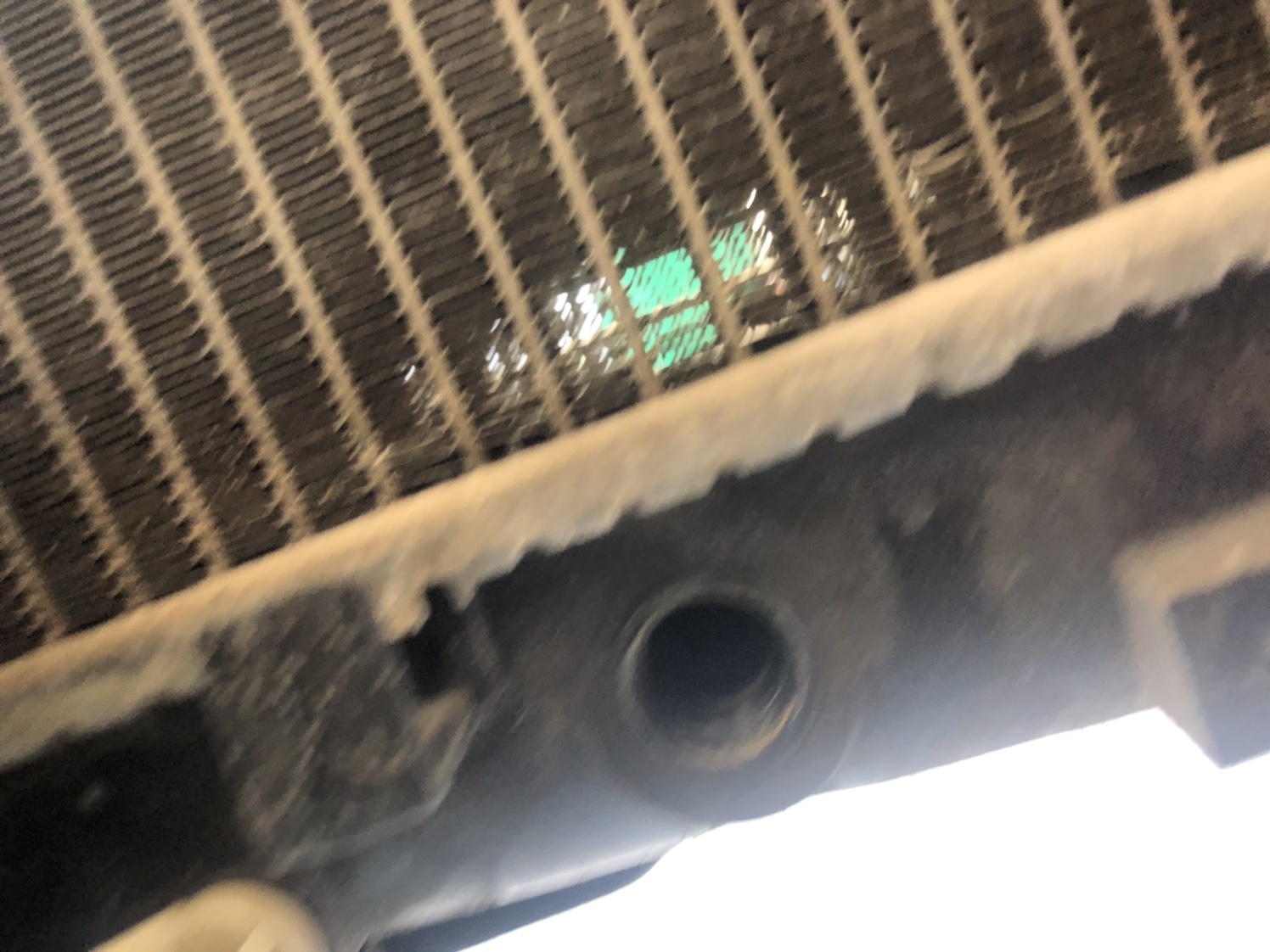

Hallo in meinem Kühler unten rechts neben dem Ablasshahn ist ein Loch mit Gewinde. Weiß einer von euch was das für ein Gewinde ist? Oder was da rein kommt?
Re: Frage zum Kühler
Das Gewinde sollte M16x1,5 sein..
Da passt ein der Kühlmittelsensor 2:
Teilenummer: 89428-24010
rein..

Danke dir
