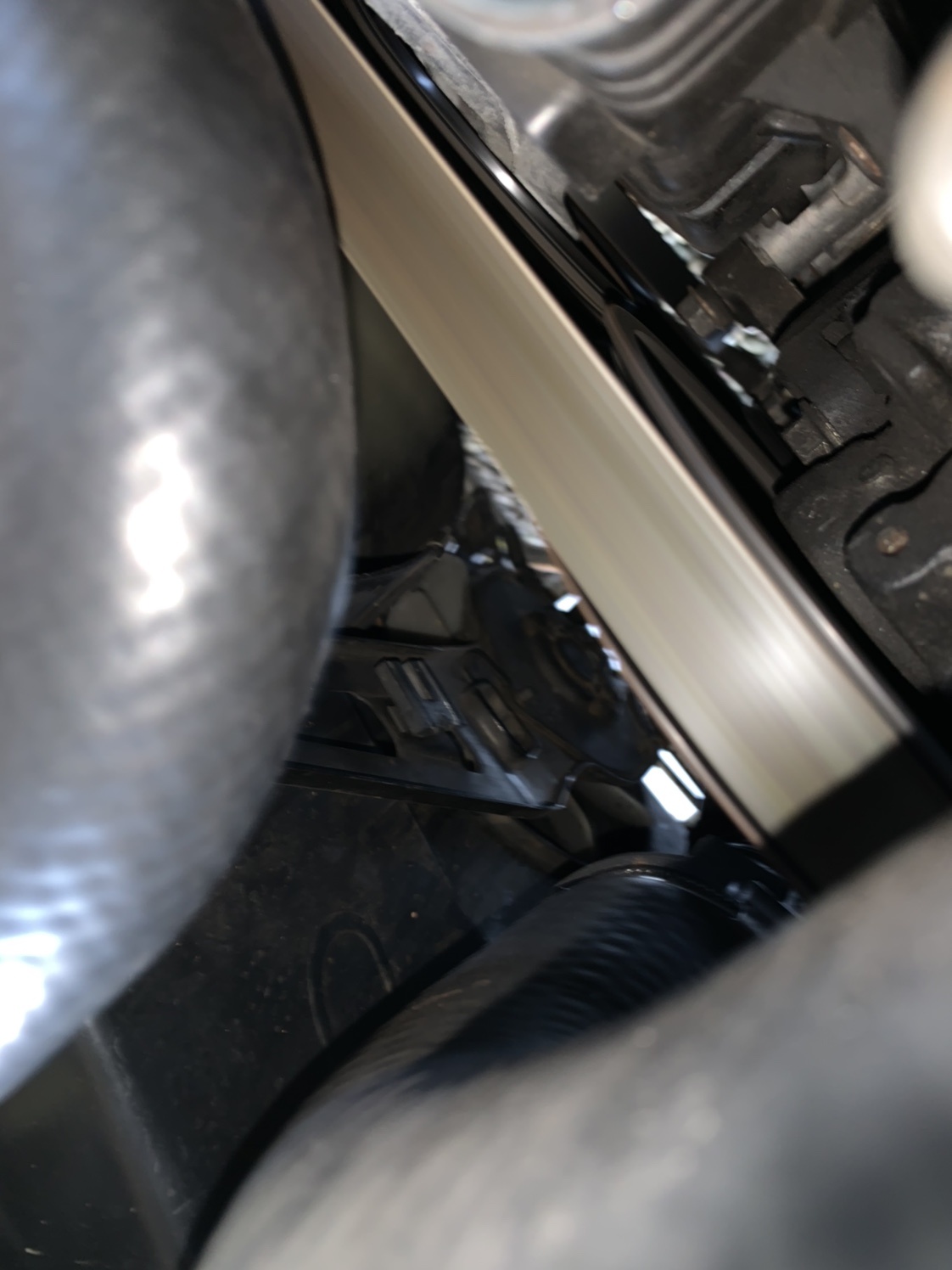

Hallo,
Wann sollte eigentlich der kleine E-Lüfter anspringen?
Hatte ja immer wieder ab und zu mal mit der Temperatur Probleme.
Bin gerade an schauen, ob der vielleicht nicht angeht.
Danke

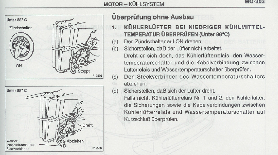

Wird denk ich mal über einen Thermoschalter gesteuert. Müsste das aber im WHB nachgucken.

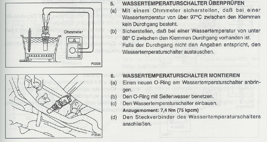

Ja, also wie gesagt, der Lüfter wird über einen Thermoschalter gesteuert. Der ist NO, hat also standardmäßig Durchgang zwischen beiden Klemmen. Wenn er warm wird, macht er zu. Hat er dann keinen Durchgang, springt der Lüfter an. Das heißt du kannst die Funktion des Lüfters prüfen, in dem du den Stecker vom Thermoschalter abziehst. Dann müsste der Lüfter dauerhaft laufen, da er auf der Leitung dauerhaft keinen Durchgang hat.
Re: Kleiner E-Lüfter
Japanfanatic hat geschrieben:Ja, also wie gesagt, der Lüfter wird über einen Thermoschalter gesteuert. Der ist NO, hat also standardmäßig Durchgang zwischen beiden Klemmen. Wenn er warm wird, macht er zu. Hat er dann keinen Durchgang, springt der Lüfter an. Das heißt du kannst die Funktion des Lüfters prüfen, in dem du den Stecker vom Thermoschalter abziehst. Dann müsste der Lüfter dauerhaft laufen, da er auf der Leitung dauerhaft keinen Durchgang hat.
Werd ich morgen mal testen, danke Pauli
