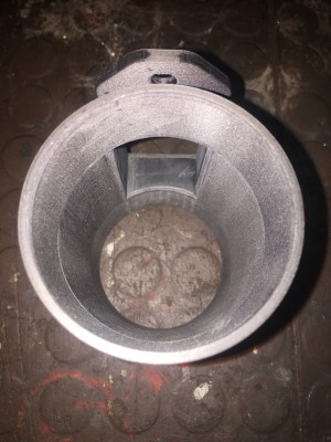

Oem ist es so, dass der Luftfilterkasten und das Teil in welches der MAF Sensor eingebaut wird, bei oem VVTI Motoren meines Wissens nach, ein Kunststoff Guss Teil ist.
Also einen OEM Luftfilterkasten einbauen für den MAF Sensor und auf den offenen Luftfilter verzichten? Nein!

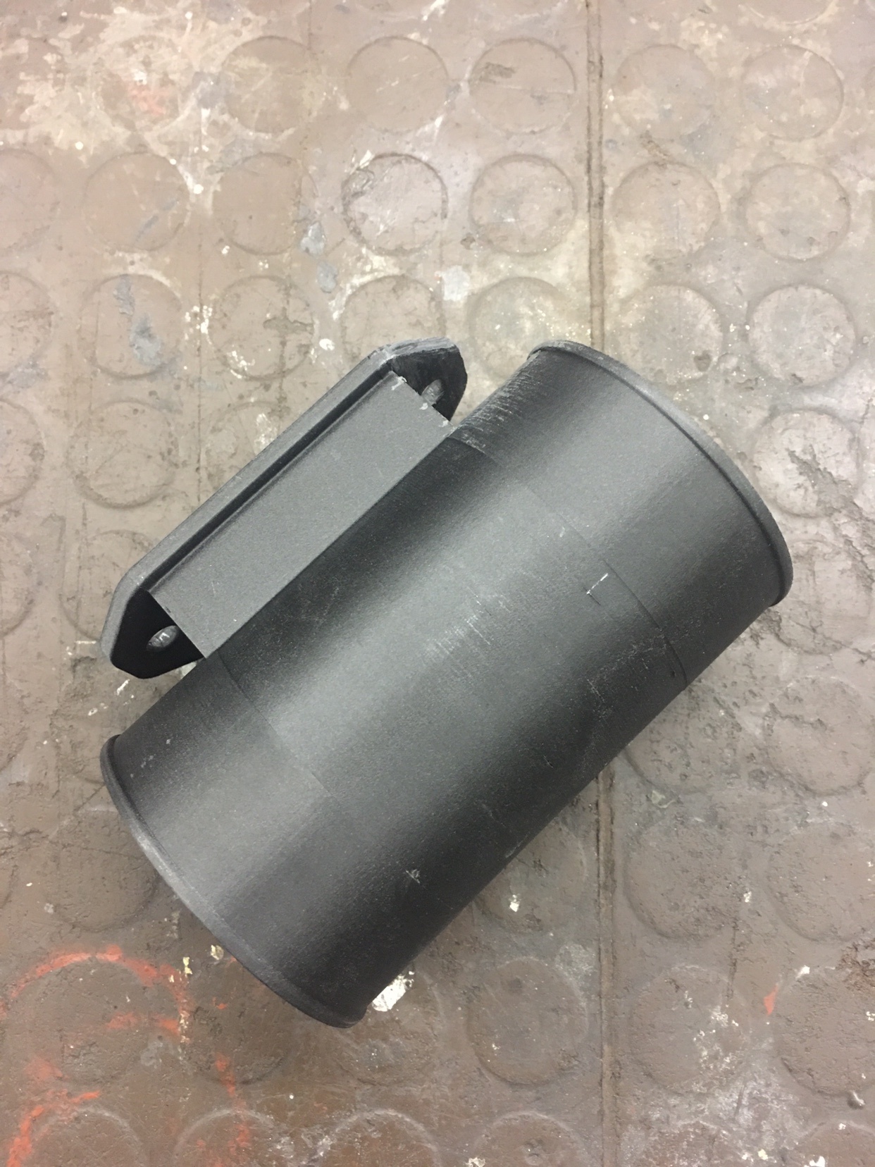

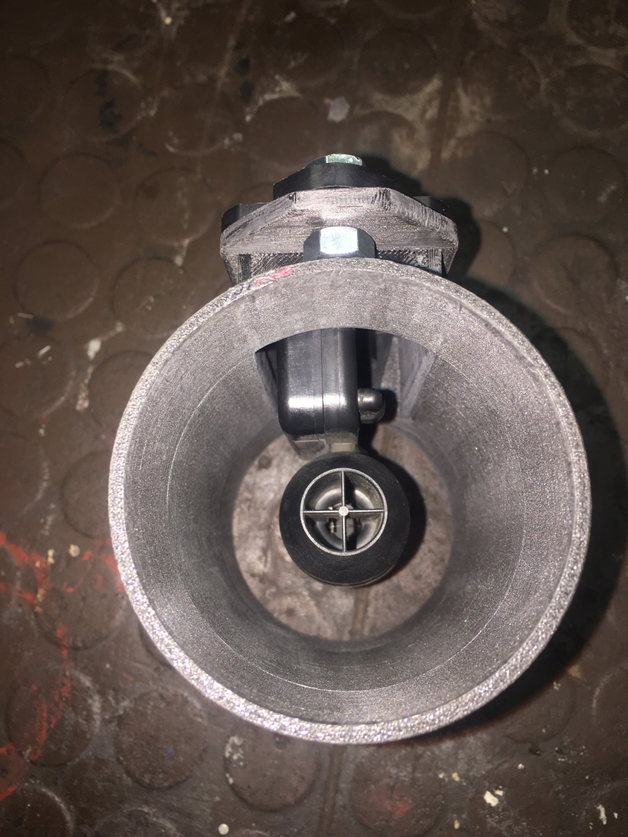

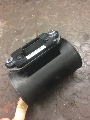

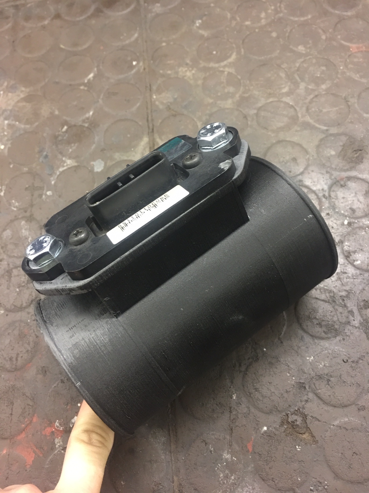

Somit wurde ein Teil konstruiert und gefertigt, von einer Firma bei mir um die Ecke, mit dem sich das Problem gut löst.
Gefertigt wird es mit dem 3D Druck verfahren und das Material besteht aus Carbon Fasern.
Stabilität und Temperaturbeständigkeit ist somit gegeben.
Nun ist die Frage ob eventuell noch jemand solch ein Teil benötigt?
Habe lange gesucht nach diesem Teil und bin auf nichts gestoßen was sich problemlos bestellen ließ.
Ich packe noch ein paar Bilder dabei, welche von dem Prototyp stammen. Die letztliche Version hat noch ein paar kleine Verbesserungen. Im Grunde aber gleich.

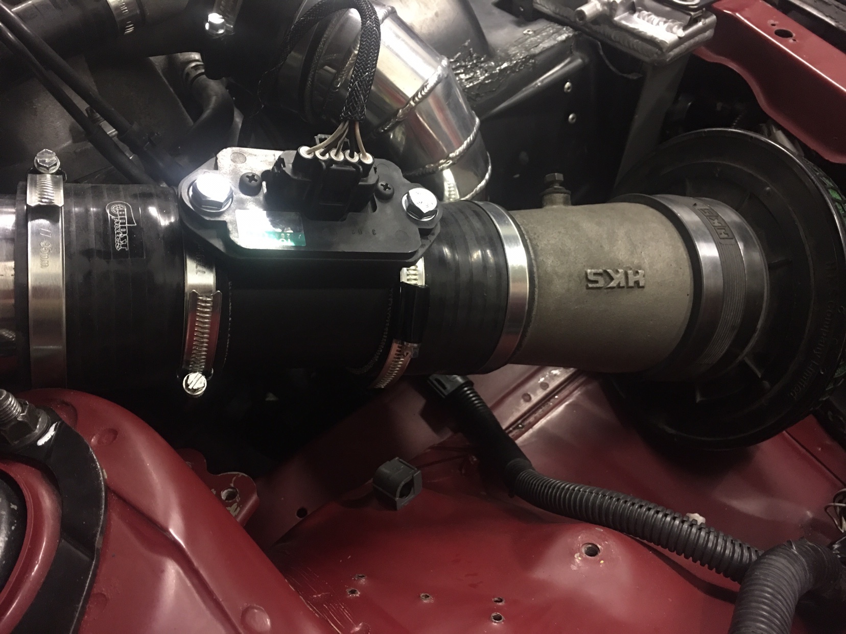

Ist der Rohrdurchmesser wo der MAF verbaut ist denn der selbe die OEM? Ansonsten würde ich auf jeden Fall noch die Lambdawerte Checken da sich der Luftstrom der an den Sensor vorbei weht bei größerem Durchmesser natürlich verändert (es passt ja quasi bei selbiger Luftgeschwindigkeit dann mehr Luft hindurch) was dazu führen könnte das der gemessene Wert dann nicht mehr mit der tatsächlichen Luftmenge überein stimmt und das gemisch ggf ungewollt abmagert (bzw bei engerem durchmesser anfettet).
Das würde ich auf jedenfall prüfen ob da von den Lambdawerten alles passt als kleiner Tip :)
Danke schon mal, ja leider hab ich in meinem Fall keine andere Lösung gefunden bin aber zu einem guten Ergebnis trotzdem gekommen.
Mit den Maßen habe ich genau die Original Maße abgefangen sodass es keine Probleme gibt, wurde alles berücksichtigt bei der Konstruktion Bild

Lambdawerte passten durch die Bank weg egal in welchem Lastzustand bzw auch beim Lastwechsel. AGT Ebenfalls.
