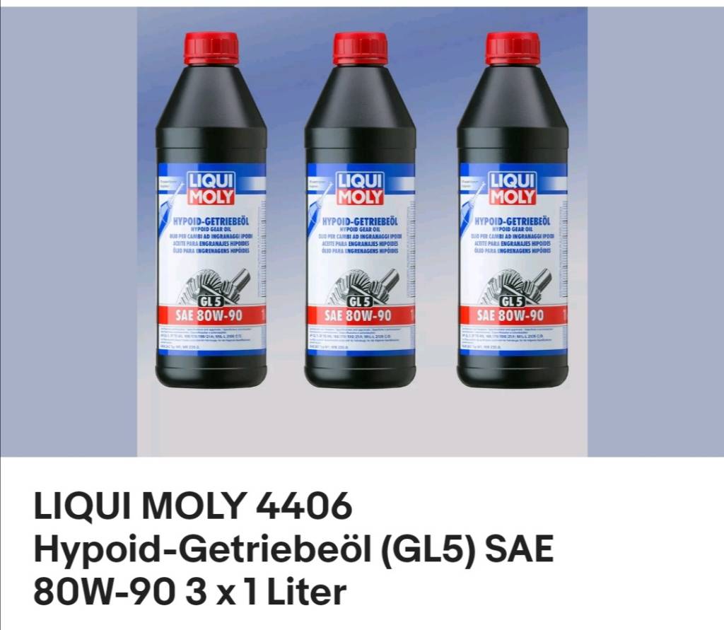

Re: Diff Öl wechseln
Das hier

JackEnox hat geschrieben: 08.03.2020, 21:29Das hierScreenshot_20200308_212904.jpeg
Spannend... ich fahre das 75W140 von Liquid Moly!
("Dominic Toretto")
Ja du bei Leistung ist das was anders. Oem sagt Toyota 80w90 wie das von hier in dem Bild und da ich bpu fahre war es bisher immer gut. Hatte mein diff auch erst komplett auseinander und kann nix negatives zu dem Öl sagen.
Avalanche_515 hat geschrieben:
