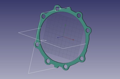

Viele kennen das Problem / Einige haben sich hiermit noch nicht auseinandergesetzt, stehen aber vor diesem Problem spätestens dann wenn man sein Hinterachsdifferential einmal grundlegend überholen möchte. Die DISTANZSCHEIBEN (SHIMS) zum richtigen Einstellen des Differentials (Tragbild, Lagerspiel etc.) werden von Toyota nicht mehr produziert.

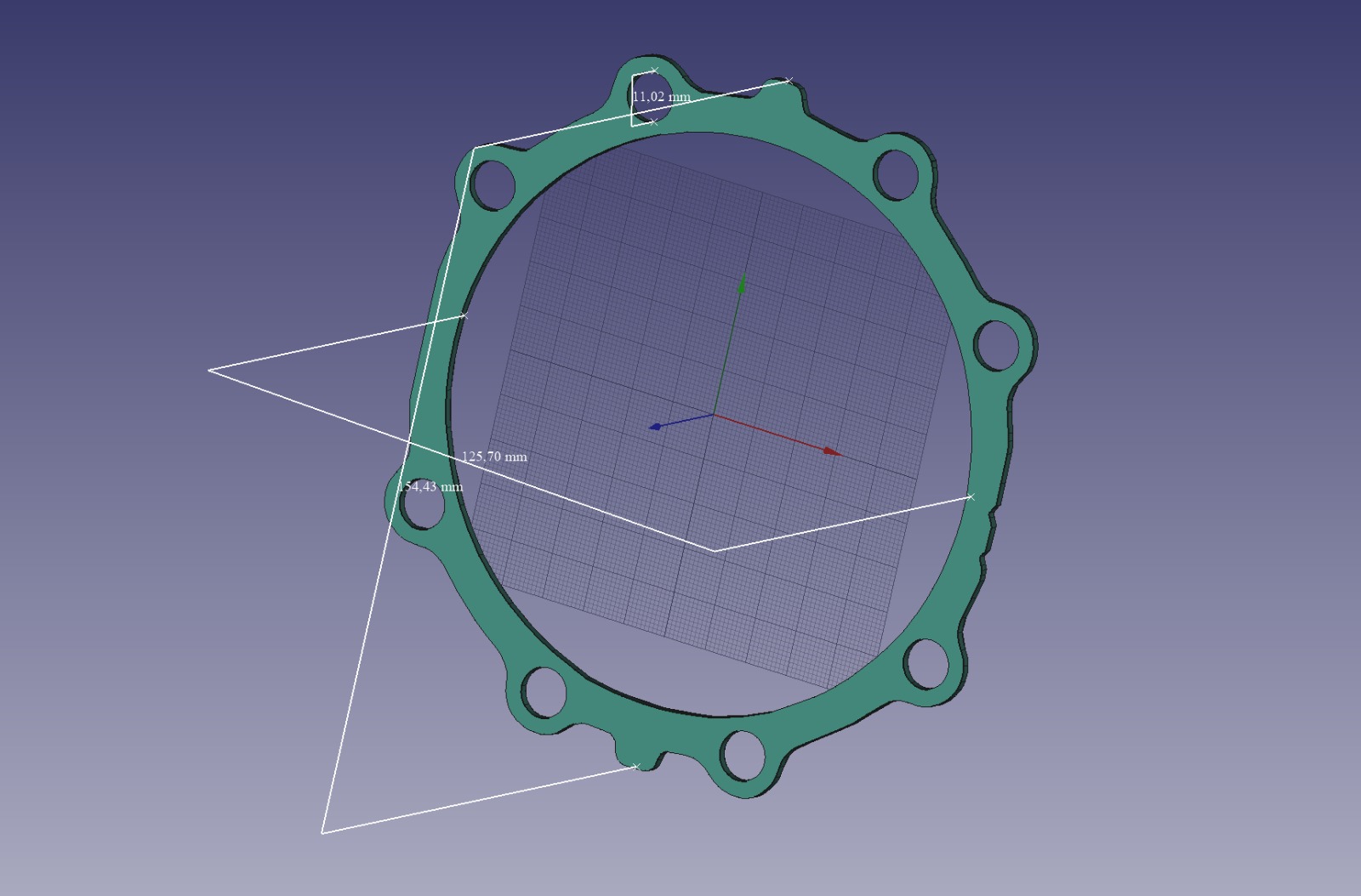

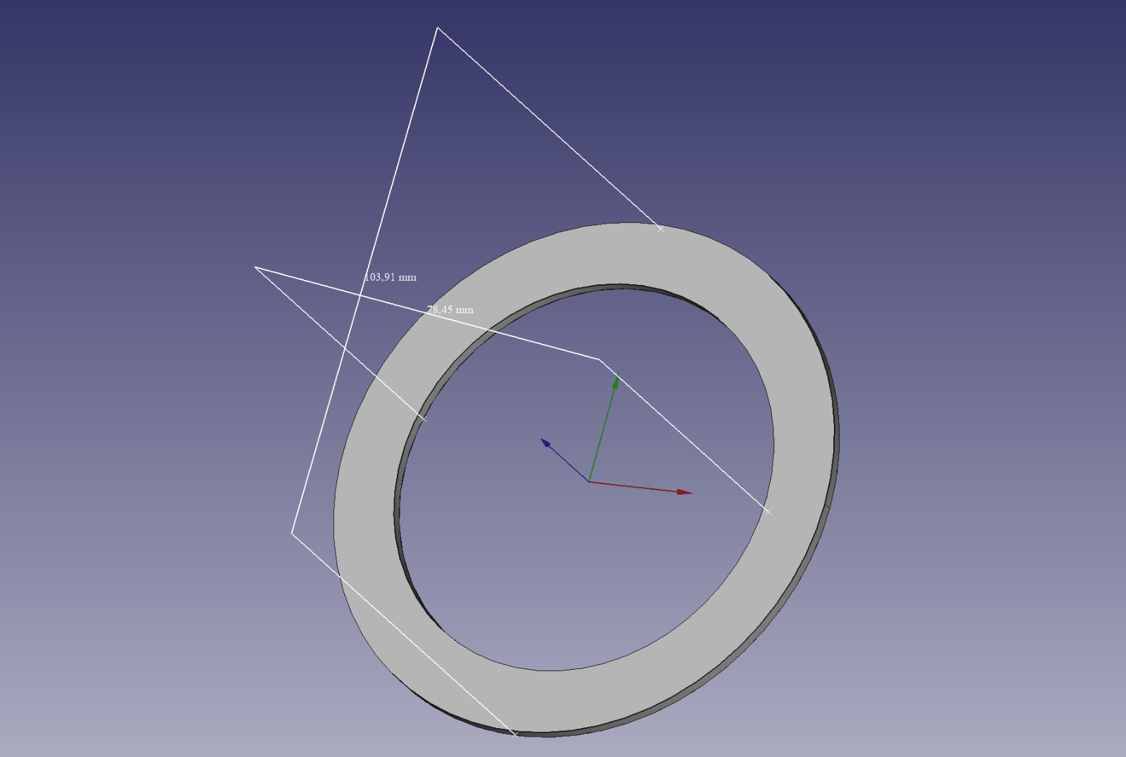

Hier möchte ich nun für das 220mm BigDiff eine Abhilfe schaffen und habe mit CAD die OEM SHIMS nachgezeichnet und lasse soeben eine erste Testserie von Scheiben produzieren, mit welchen es möglich ist jedes beliebige Maß einzustellen ohne ca. 150 SHIMS in verschiedenen Dicken nachfertigen lassen zu müssen. Weitere Infos zur Einstellung des Diffs hier --> viewforum.php?f=36
Shim-Hinten
Shim-Hinten
Shims-Seite
Shims-Seite
Einige kennen vielleicht auch sogenannte "Peel-Away-Shims" welche z.B. von PHR angeboten werden --> https://www.powerhouseracing.com/produc ... e-carriers
Diese PHR Shims haben leider 2 Nachteile. Sie sind 1. sehr kostenintensiv (1 Set a 3 Shims - die man benötigt - ca. 240 USD plus Zoll und Versand) und 2. ist damit nur eine Abstufung von 0,0508mm je Abschälung möglich. OEM wird jedoch eine Stufung der SHIMS von 0,02mm bzw. sogar 0,01mm vorgesehen. Die Genauigkeit leidet also beachtlich bei der Verwendung dieser Variante.
Wie sieht also meine Lösung aus?
Hier muss man wissen das jedes Diff 3 Distanzenscheiben benötigt. 2 mal Shims für die Seite welche sehr "Toyota-individuell" sind - siehe Bild oben "Shims-Seite" und 1 mal die Shim-Hinten.
Shim-Seite:
  • Einstellbereich = 1,92mm - 1,08mm
  • Abstufung in 0,02mm Schritten
Shim-Hinten:
  • Einstellbereich = 2,18mm - 1,77mm
  • Abstufung in 0,01mm Schritten
Um diese Einstellbereiche zu ermöglichen werden nun also, am Beispiel der "Shims-Seite", 6 verschiedenen Scheiben in den Dicken 0,1 / 0,12 / 0,14 / 0,3 / 0,6 / 1,0  gefertigt. Man kann dann im Anschluss die Scheiben so kombinieren, dass alle Toleranzen im Bereich von 0,2 bis 2,0 in 0,02mm-Schritten ausgeglichen werden. Für den Bereich 0,90 bis 2,00 benötigen man dann also im Durchschnitt 3,6 Scheiben (manchmal 2, maximal 5 Stück). Somit baut man sich das passende Maß immer aus mehreren Scheiben zusammen.
Analog dazu wird der Einstellbereich der "Shim-Hinten" auch aus einer Kombination von mehreren Scheiben realisiert.
Diese Lösung möchte ich dann zukünftig als Set anbieten, so dass man alles beisammen hat um ein Diff korrekt einzustellen, ohne jede Dicke individuell als SHIMS verfügbar haben zu müssen.
Aktuelle lasse ich das erste Prototypenset fertigen und kann euch sicher in ein paar Tagen auch Bilder hier posten. Das Ziel ist diese Lösung auch weit weit kostengünstiger für die Community anzubieten damit noch viele DIFFs erneuert werden können. :)

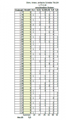

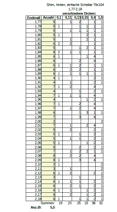

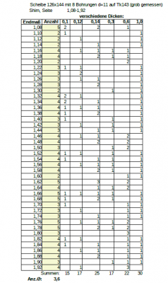

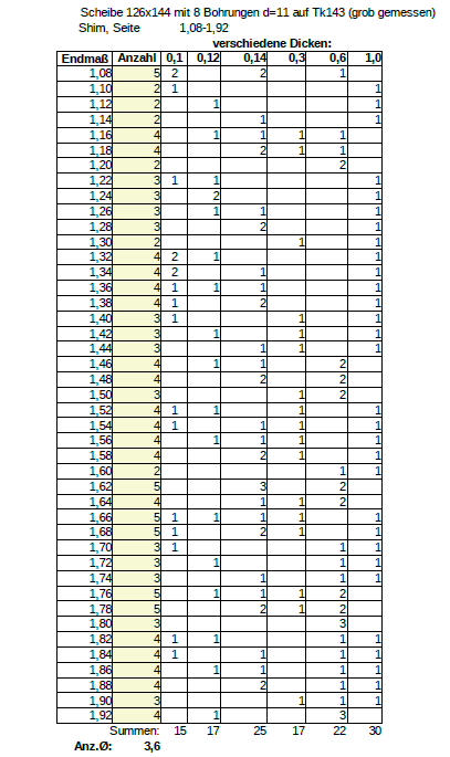

Kleines Update damit ihr euch das besser vorstellen könnt. Die Dicke zur Einstellung wird wie oben beschrieben immer durch mehrere Scheiben in unterschiedlicher Dicke hergestellt. Anbei hierzu mal eine Übersicht wie dann jeweils die Scheiben zu kombinieren sind um das jeweilige Maß zu erreichen. Die einzelnen Scheiben werden natürlich beschriftet welche Dicke sie haben damit hier einfach arbeiten lässt.
Shim-Hinten
Shim-Hinten
Shim-Seite
Shim-Seite
