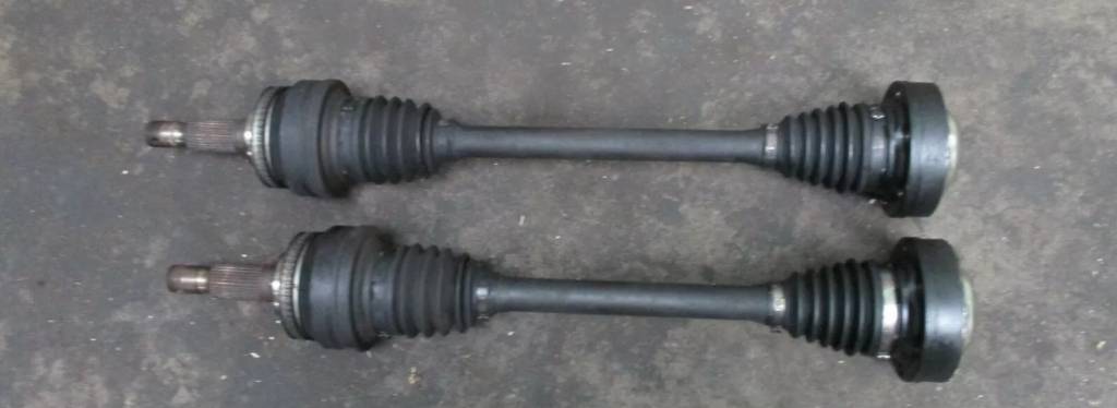

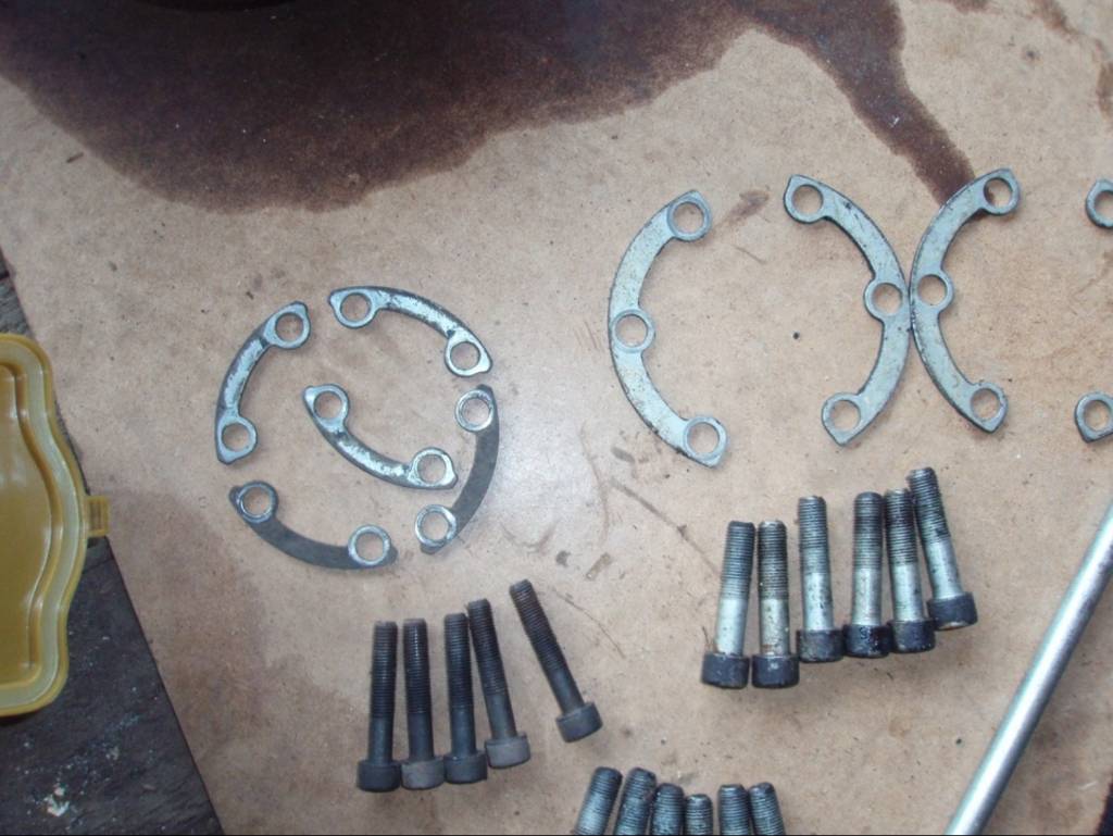

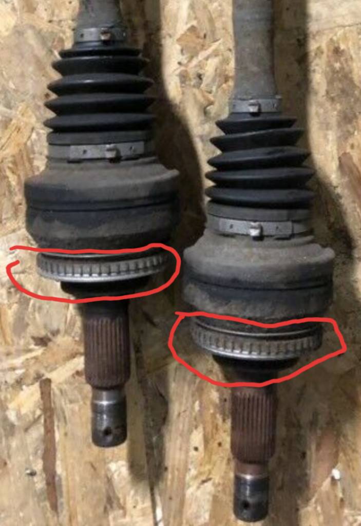

Die unterschiedlichen Antriebswellen:
Mal schauen...
- Mit und ohne ABS, das erkennt man am Außengelenk..
- Die Längenunterschiede kommen durch das Differzial, ob es gesperrt ist oder nicht.. Bei einem Ungesperrten Differential sind sie Antriebswellen gleich lang..
- Flansch an der Antriebswelle..
Da gibt es auch Unterschiede, einmal 8er und einmal mit 10er Schrauben..
Der Ausschlaggebende Punkt ist da auch das Differential..

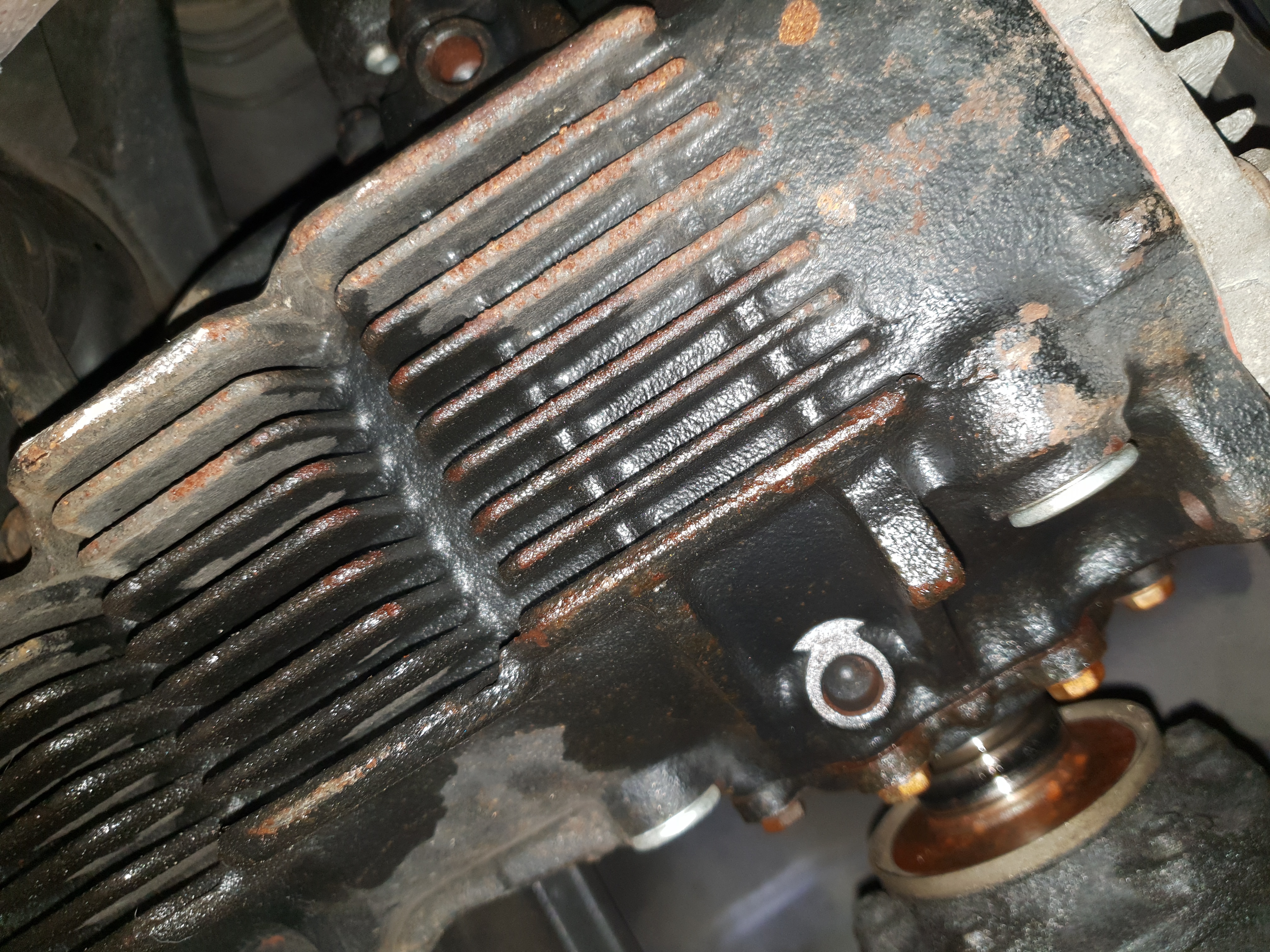

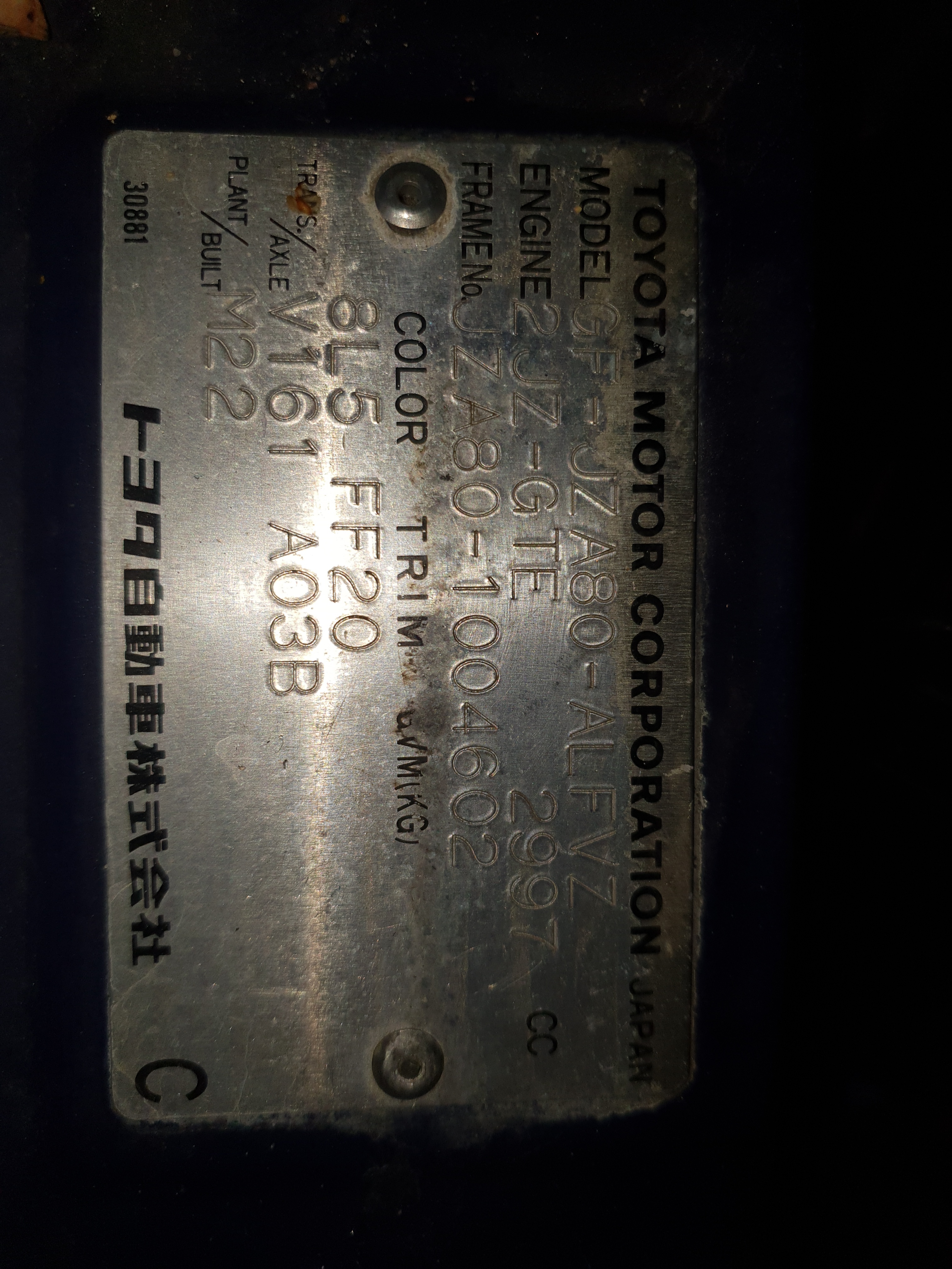

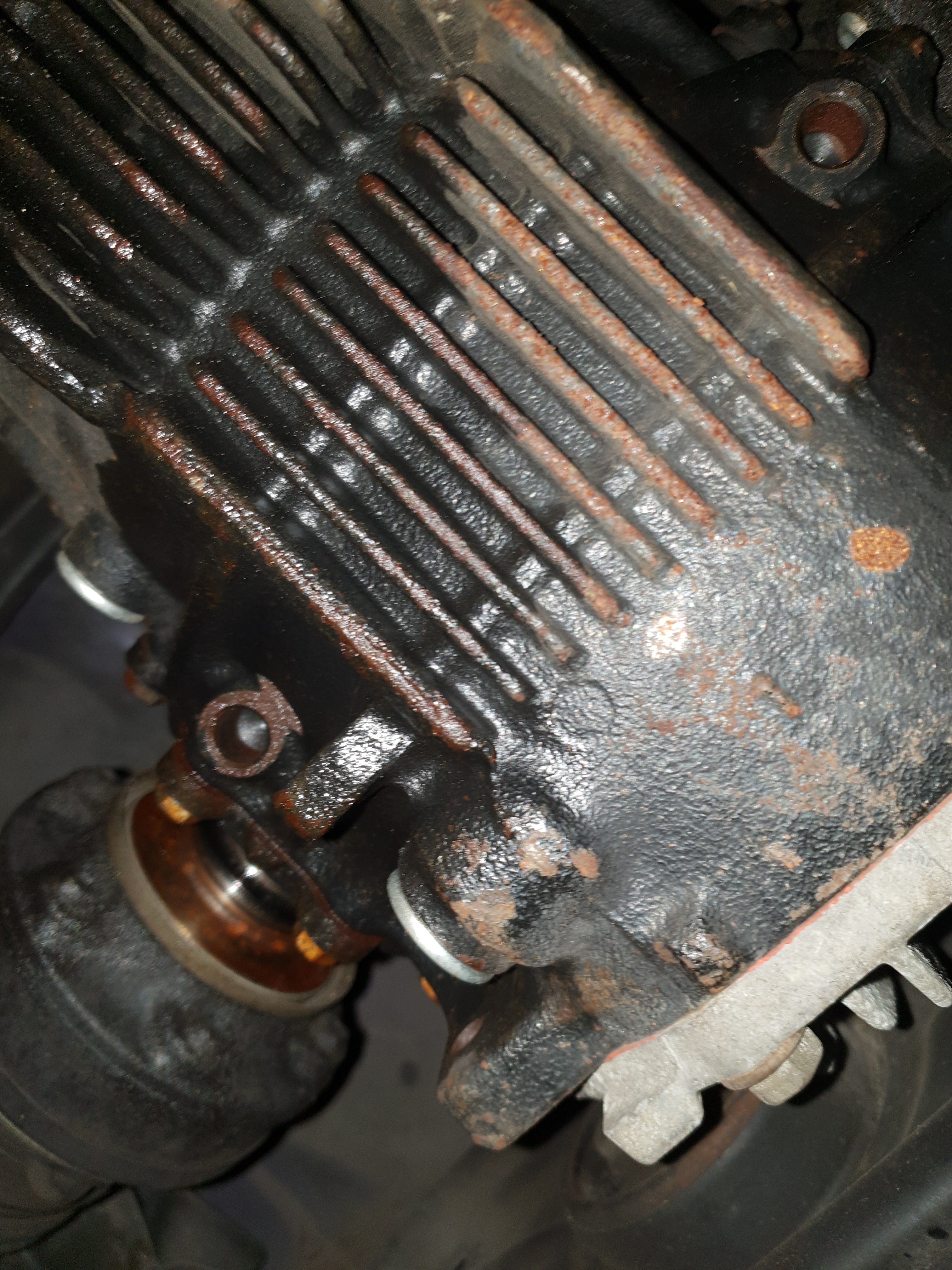

@grinchi. Die Bühne war leider belegt. Habe versucht trotzdem ein Foto vom Diff zu machen, ist allerdings nicht gut geworden. Foto vom Motorraumaufkleber hab beigefügt. Mfg
