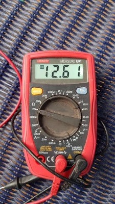

Ich habe die Pumpe von der Diagnosebox aus und auch vom Pumpenrelais aus angesteuert, sie läuft deutlich hörbar. Ich habe das Öl gewechselt und auch dabei die Pumpe laufen lassen um danach nochmal den Ölstand zu prüfen. Habe dem Temp.-Fühler am Steckanschluss der ECU durchgemessen, die Spannungsversorgung liegt an den geforderten zwei Kabeln an, Masse ist auch ok, Relais geprüft - auch ok. Ich habe mal die ECU geöffnet, auf der Platine ist mit dem bloßen Auge keine Beschädigung zu sehen. Aber mir fällt sonst nichts mehr ein wo ran es sonst liegen könnte.
