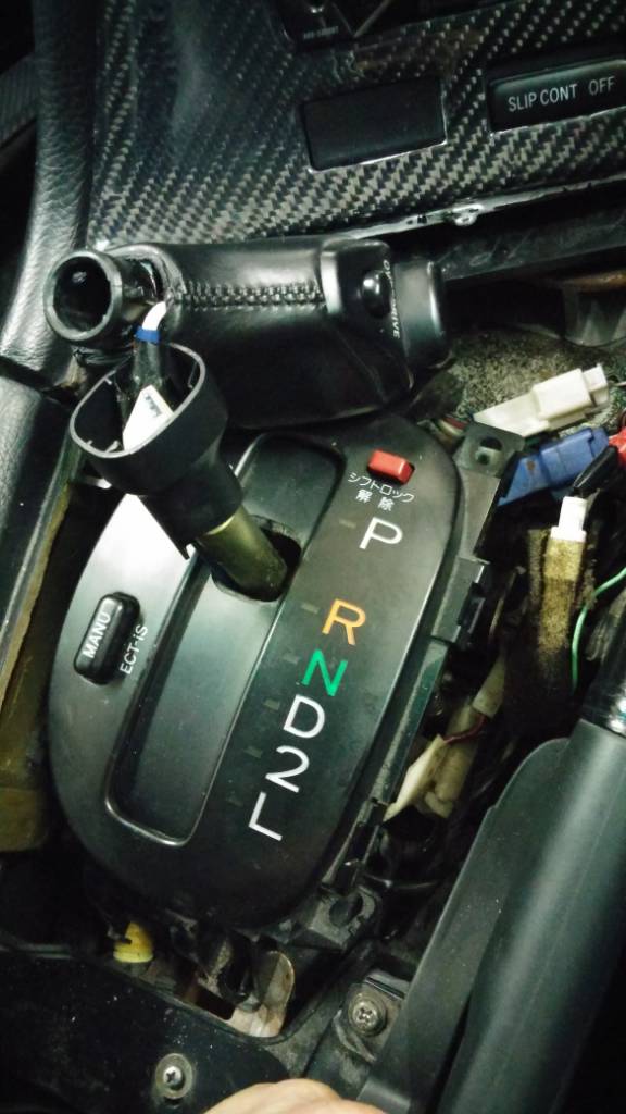

Hallo Zusammen,
Wie bekomme ich den kleinen Pin der die Gänge einrastet ab besten raus?
Ich möchte gerne die darunter liegende Feder tauchen.
Habe gelesen das man diesen Pin mit dem Hammer raus schlagen kann.
Gibt es einen besseren Weg an die Feder darunter zu kommen?
Gruß Andreas

Ist lange lange her, aber soweit ich mich erinnere muss der Hebel abmontiert werden und dann siehst es durch den Schaft. Die Abdeckung am Knopf selbst kannst ja einfach abziehen.
Ich hatte den damals zerlegt weil ich den zum Sattler gegeben hatte. Die Feder da wieder rein zu bringen gehört definitiv zu den “biggest shit“arbeiten die ich je am supra gemacht habe. Da Wechsel ich lieber nochmal BuchsenBild

Hallo,
Ist schwer zu beschreiben. Also der Schafft ist frei vor mir. Diese dünne Stange im Inneren des Schafftes, die sich eindrücken lässt um die Gänge zu wechseln, die hat eine Rückstellfeder. Diese wird meines Erachtens von diesem "Seitenstifft" gehalten. Wenn ich diesen Stift raus gekomme würde ich auch an die Feder kommen...?!
