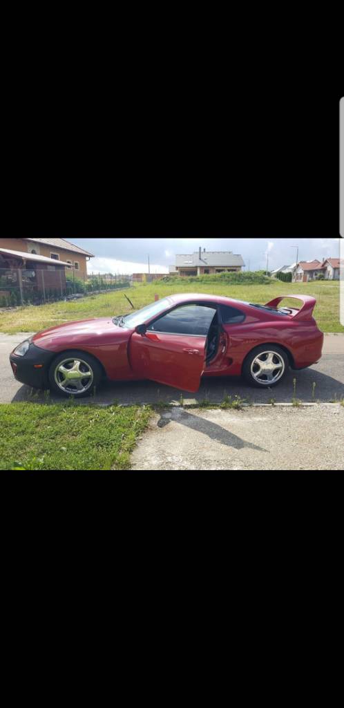

Geil, ein US-Spec im schönen 3L2 ! ...und dann noch ein 98er Twin Turbo Facelift mit Chrome Felgen und der "Front End" Maske aus dem Zubehör ! Ich bin hellauf begeistert.![Cool 8-)](./images/smilies/icon_cool.gif)
Erzähl uns doch mal ein bisschen was über das Autos !?

Was soll ich erzählen das Auto wurde mit 11 Kilometer in den USA gekauft , und direkt nach Ungarn verschifft . Hat jetzt knapp 180000 Kilometer auf der Uhr ist anscheinend unfallfrei gehört einem bekannten von meiner Freundin, der uns das Auto vermachen will. Das Auto schaut aus wie neu wurde richtig gepflegt immer in der Garage mit einer Decke abgedeckt. Und fragt nicht warum das Auto so viel Kilometer hat da es ja in Ungarn nicht angemeldet oder verzollt wurde , keine Ahnung wie das geht.Like_A_Supra hat geschrieben:Willkommen bei uns
