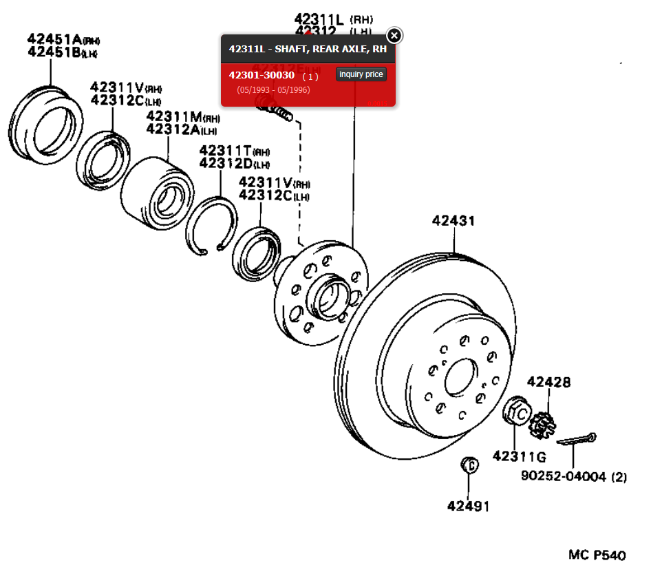

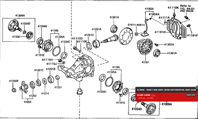

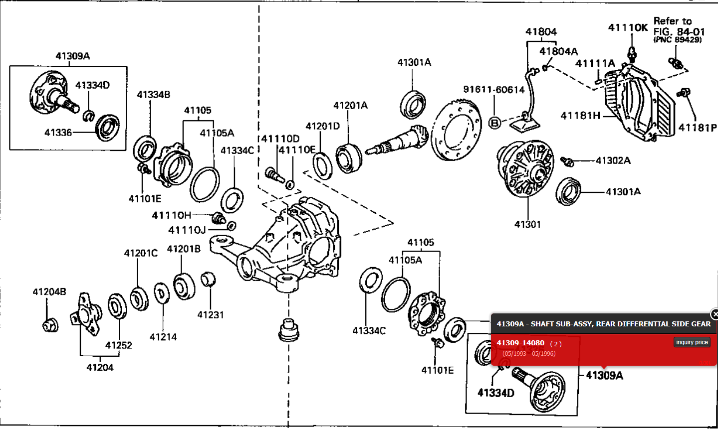

Werksseitig V-160 oder umgebaut? Habe dir mal die Teilenummern rausgesucht und einen Quercheck über japan-parts.eu gemacht.
Diff-Seitig brauchst du eine Antriebswelle von einem Fzg. mit großem Diff (Vergleiche: https://jza80.de/de/differentiale , da bei allen Modellen, wo das Diff mit einem Ø220mm Durchmesser angegeben ist, also US/Japan(Pre-1996)/EU 6-Gang Turbo oder EU AT)
Radnabenseitig sind alle wirklich alle Fahrzeuge gleich, selbst Plattformübergreifend (also auch alle Lexus GS, SC oder andere Toyota Heckantriebsfahrzeuge)
Hoffe das hilft!
Hoffe das hilft!
