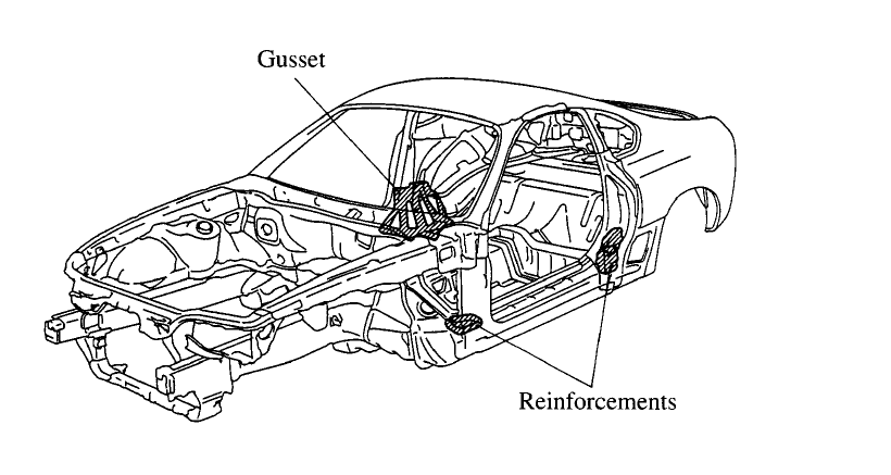

Es gibt eine Abbildung dazu in den "New Car Features". Ich suche sie dir heute Abend raus!

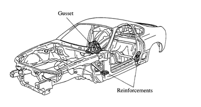

Hier die Abbildung. Wenn du eine 96+ hast, dann hat auch das Coupé diese Versteifungen.

Die Gussets kenne ich, die sind von der Innenraumseite verschraubt (4x). Bei den Reinforcements bin ich mir grad nicht ganz sicher wo die genau sitzen (innen / außen?) und wie die angebracht sind (verschraubt / verschweißt?). Stehen darüber noch irgendwelche Details in deiner Quelle?
Grüße, Amir
Beiträge: 2692
Danksagung erhalten: 58 Mal
Karosserie Versteifungen beim Targa
Die müssten verschraubt sein!

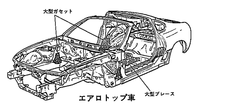

Hier noch eine Abbildung aus den J-Spec New Car Features von 1993.
amir3000
Beiträge: 31
Registriert: 17.03.2018, 10:18
Beitrag von amir3000 »
Aha, jetzt verstehe ich, das ist die Targa Version von 1993. Das andere war die Coupe Version. In dem letzten Bild erkenne ich auch deutlich die Verstärkungen an allen 4 Säulen (beim Coupé waren die nur an den hinteren Säulen dargestellt). Aber was ist das in der Mitte, Verstärkung am Getriebetunnel?!
