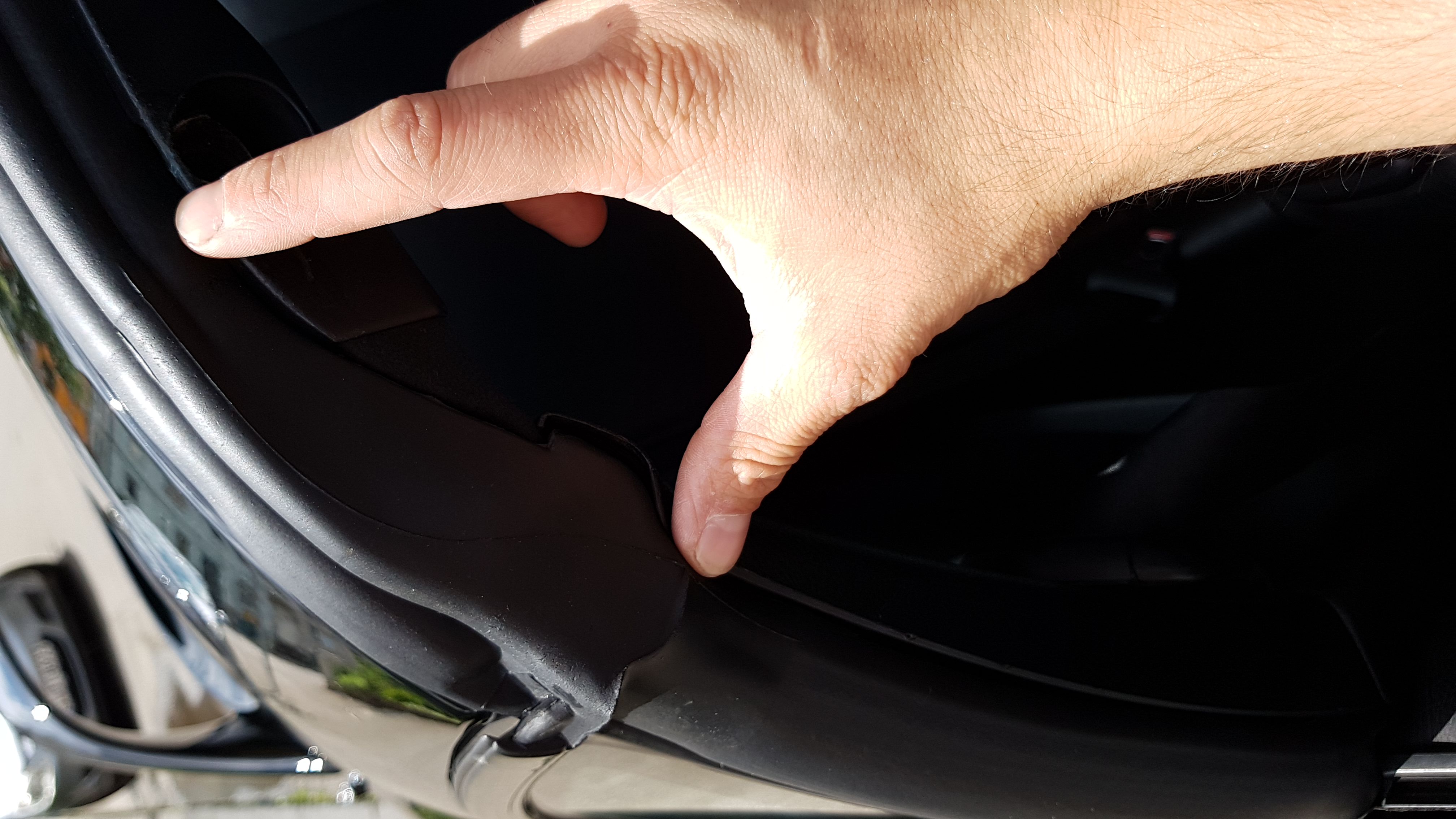

Moi moi,
Ich fang mal an.

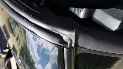

Mein Dacht hatte neue Dichtungen ausser die hintere war noch Alt - ⁣⁣63252-14020
Es tratt bei starkem Regen / Auto waschen teilweise Wasser ein(Tropfen).
Vor 2 Tagen nun oben gennante Dichtung ebenfalls getauscht aber es ist immer noch undicht(Siehe Bild-Wasser eintritt im mit der Hand Markiertem bereich)
Montage erfolgte nach:
-Seiten Verkleidung ab - Dachhimmel - Sitze Hinten - 4 Muttern der alten Dichtung ab 6 Pins ab. Zusammenbau genau umgekehrt nur Selbsklebende folie abgezogen und seitlich in die Fenster führung rein und gut ist.
Ich habe immernoch Wasser eintritt und weis im Moment nicht an was es noch liegen könnte.

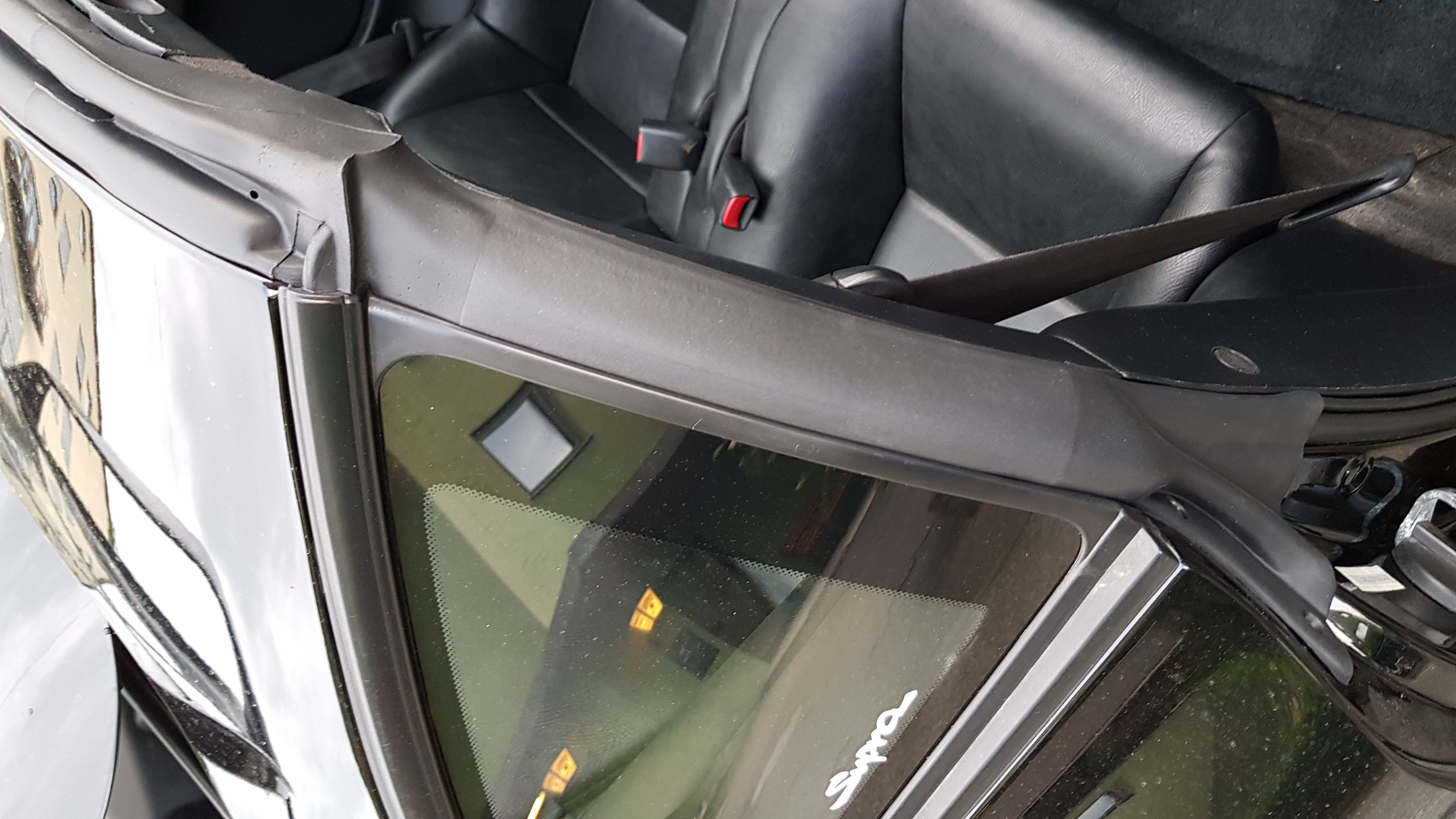

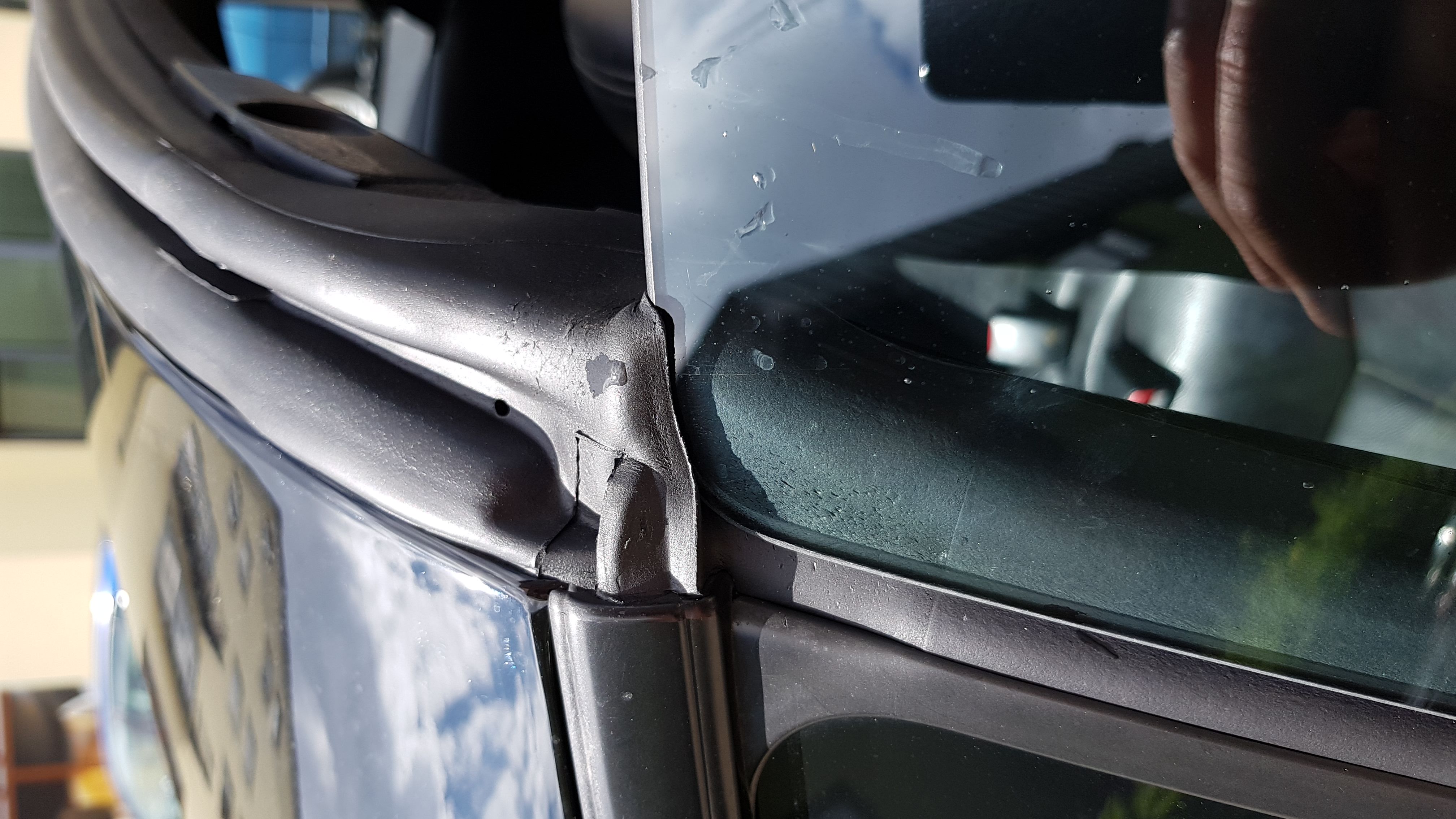

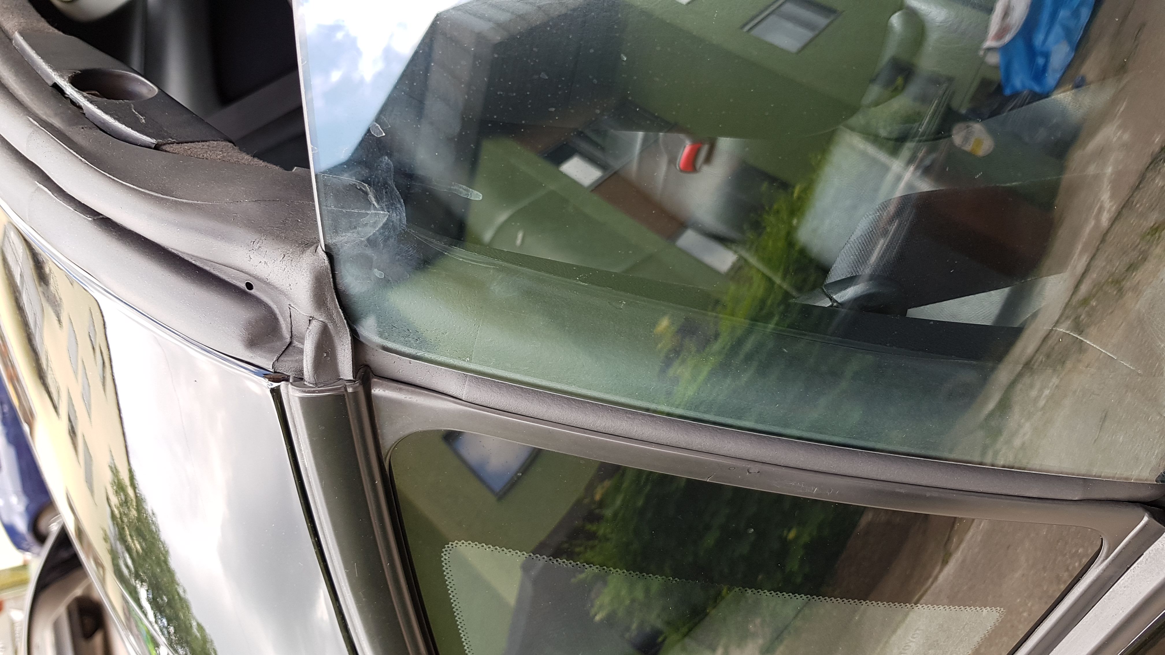

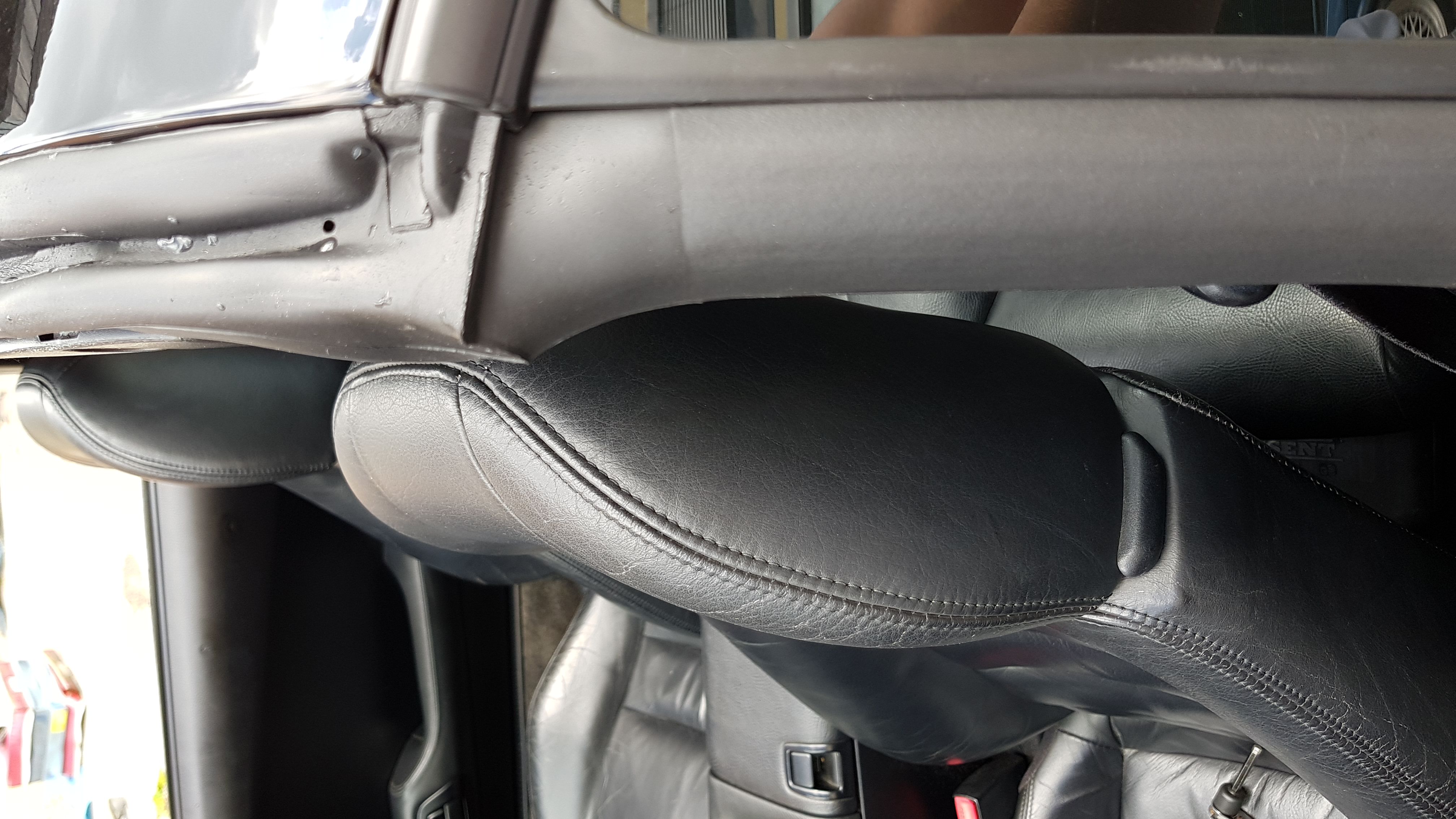

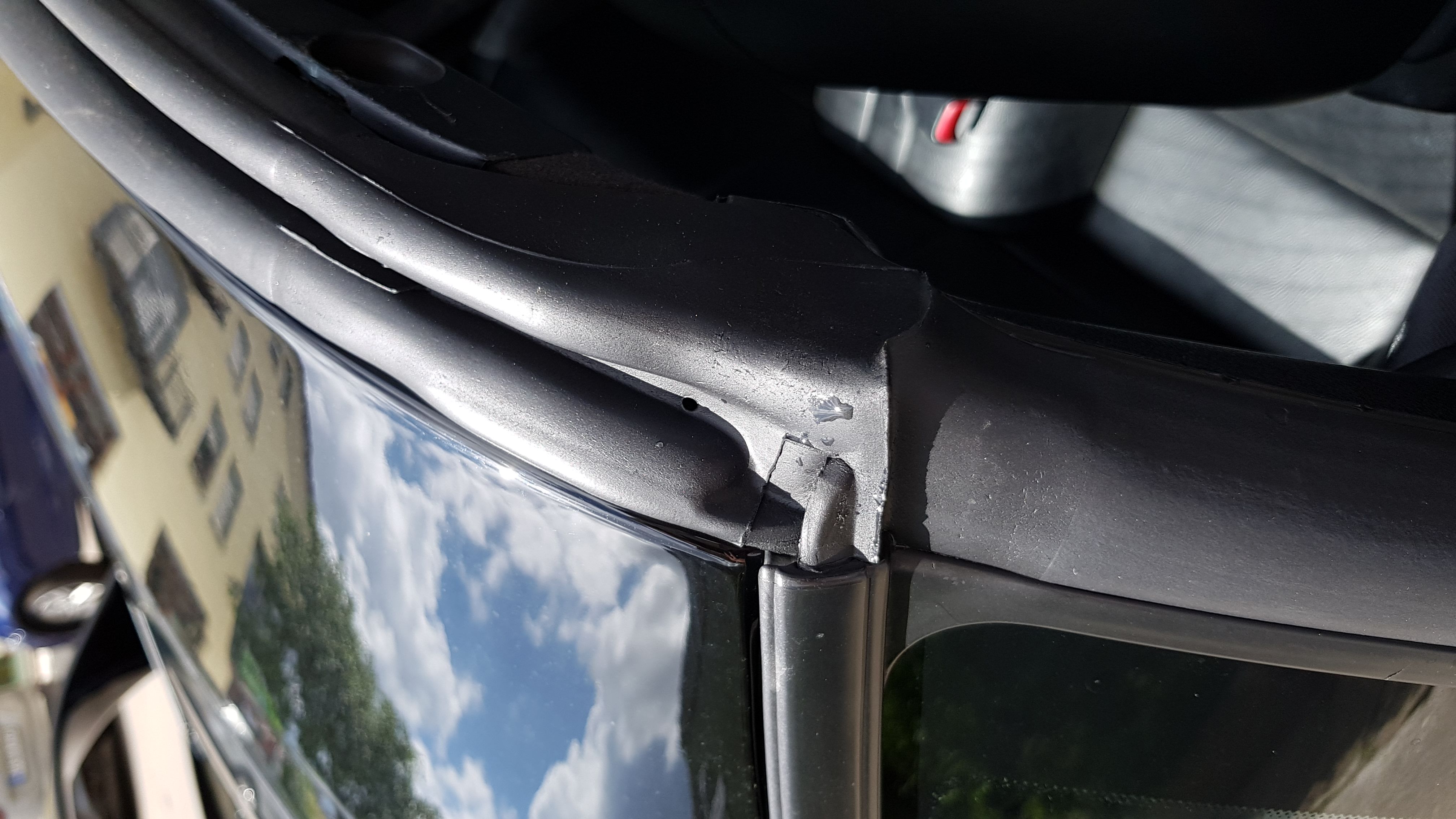

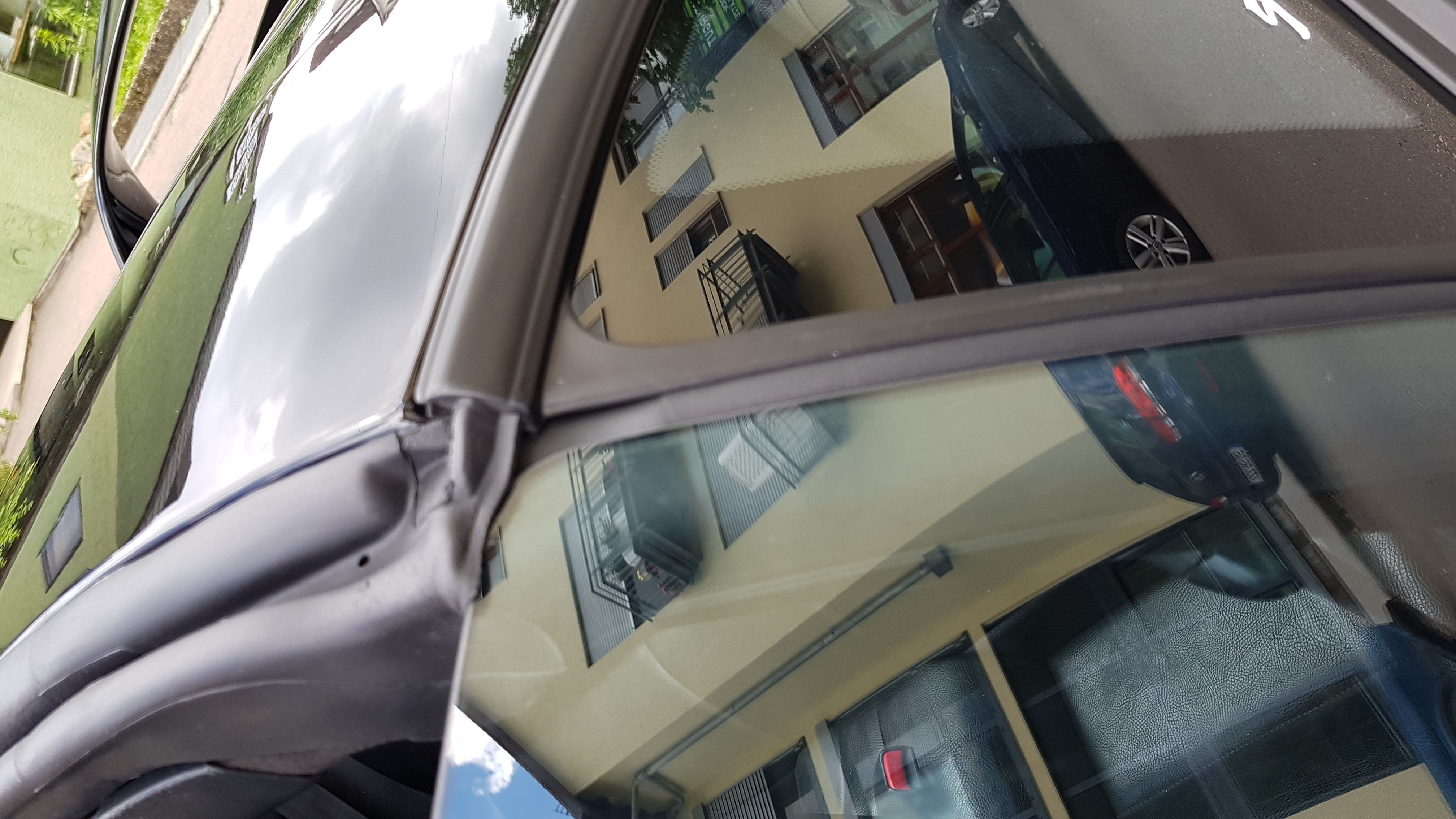

Anbei noch einige Bilder die ich nach der Montage gemacht habe.
Dannke für jede Hilfe.
MFG
Supra_Stgt

Nur Beifahrer seite LHD- Fahrer seite RHD (gleiche undichte Stelle wie bei der alten Dichtung)

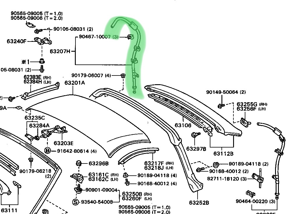

Hinten haste doch auch so zwei Ablaufschläuche, je einer pro Seite. Vielleicht stimmt mit dem einendes nicht?

Re: Targa/Dach/Wasser
Supra_Stgt hat geschrieben:
kingschnitte hat geschrieben: 02.06.2018, 12:45 Hinten haste doch auch so zwei Ablaufschläuche, je einer pro Seite. Vielleicht stimmt mit dem einendes nicht?
Welches genau meinst du? :| Kenne die nicht :cry:
Hab grad das Problem dass ich das Bild aus der App nicht hochladen kann...
Warte nen Moment
Targa/Dach/Wasser
Nennt sich
HOSE SUB-ASSY, REMOVE ROOF DRAIN, REAR RH
Vielleicht ist das zu oder nicht richtig dran?

kingschnitte hat geschrieben: 02.06.2018, 13:03 D8AEEE3D-1C6F-49AF-9989-B3C41E8EE6CE.jpeg
Doofe frage wo verläuft die noch nie gesehen :geek:

Gut zu wissen, das hinten auch 2 ablaufschläuche sind, wusst Nur von den vorderen

Gut zu wissen.. Muss ich mal mit Druckluft durchblasen
