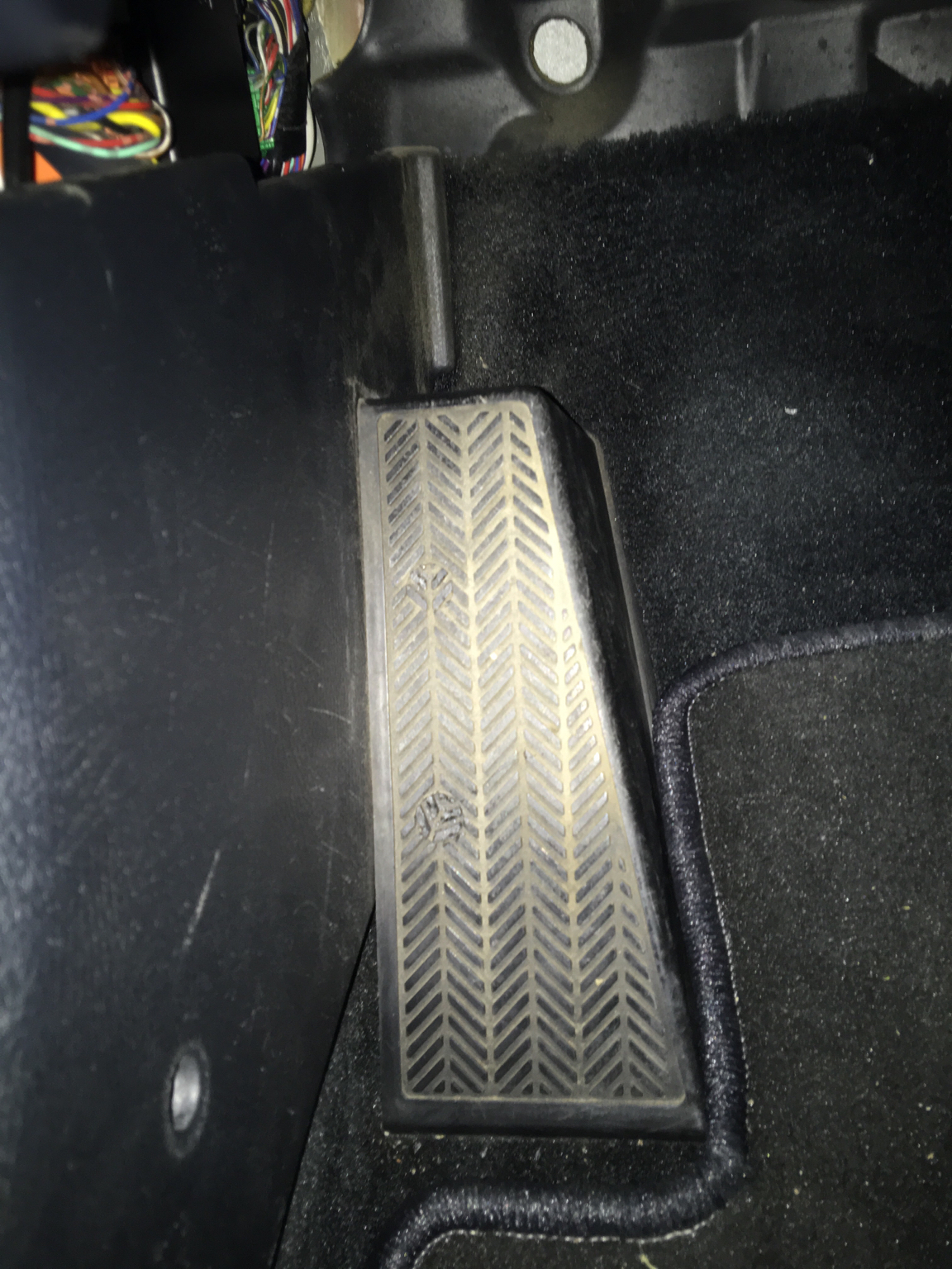

Hallo Leute momentan bin ich dabei meine Supra für eine Neulackierung zu zerlegen. Jetzt bin ich im Innenraum angekommen und bin total am verzweifeln wie ich die Leiste mit dem Teil wo man den Fuß abstellen kann demontiert kriege. Muss man die Teile rausdrehen oder sind dadrunter noch Schrauben?
Hilfe bei Auseinanderbau
Da sind solche Plastikschrauben auf der Trittfläche (2 Stück), diese müssen nur ein eine Richtung gedreht werden (weiß nicht mehr ob rechts oder links) und dann die Fußstütze ab, ist im Prinzip nur wie eine Art Drehclipsbefestigung.
Re: Hilfe bei Auseinanderbau
PS: Nur diese zwei "Schrauben" halten die Stütze. :)
fadester hat geschrieben:Hallo Leute momentan bin ich dabei meine Supra für eine Neulackierung zu zerlegen. Jetzt bin ich im Innenraum angekommen und bin total am verzweifeln wie ich die Leiste mit dem Teil wo man den Fuß abstellen kann demontiert kriege. Muss man die Teile rausdrehen oder sind dadrunter noch Schrauben? IMG_6533.JPG
Nur die Teile drehen und die Ablage abziehen, ist nix geschraubt

Danke für eure Antworten. Hat wunderbar funktioniert

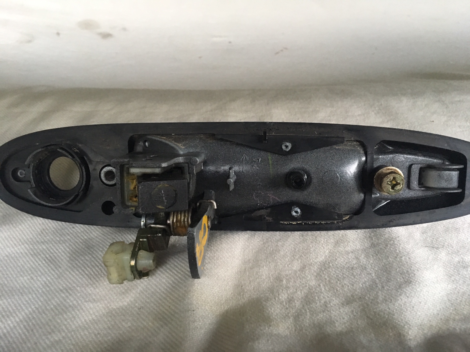

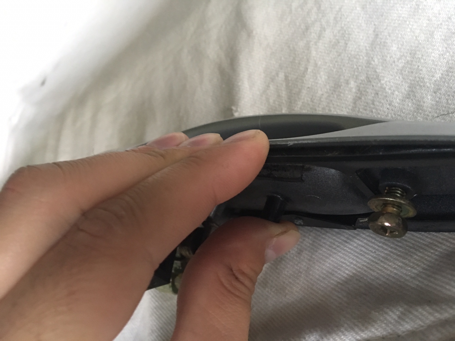

Ich nutze nochmal meinen alten Beitrag um von euch wissen zu wollen wie man am besten die Gummi/Plastikdichtung am Türgriff richtig entfernt fürs Lackieren?Es sieht aus als wäre es mit ,,Kunststoffnieten“ befestigt.
Zum Anderen wie man das Spiegelglas heile aus dem Spiegel bekommt?
Spiegelglas von unten raus hebeln. Geht ziemlich streng.
Beim Griff kann ich dir leider nicht helfen
