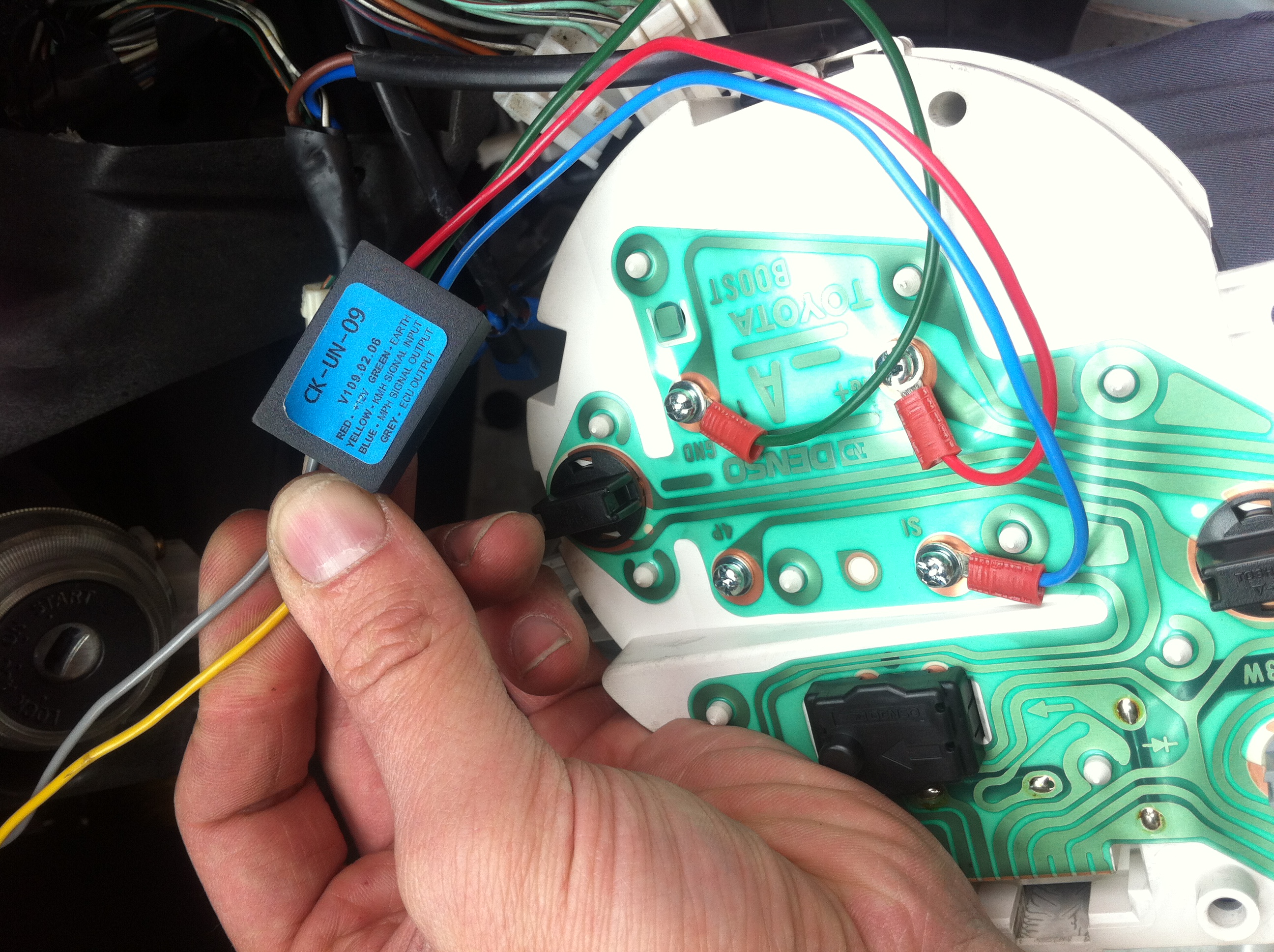

Hier sieht man meinen alten.
Da geht das graue an die ECU, der Rest war ja nur Tacho weil MPH Tacho.
Als ich dann auf KMH umgerüstet hatte, hab ich das einfach abgemacht (gelb & blau)

So in der Machart war mein alter SLD im J-Spec auch. Nur habe ich eben nur ein Kabel (Pin 2) am Steuergerät unterbrochen, nämlich das für das Speed-Signal.
