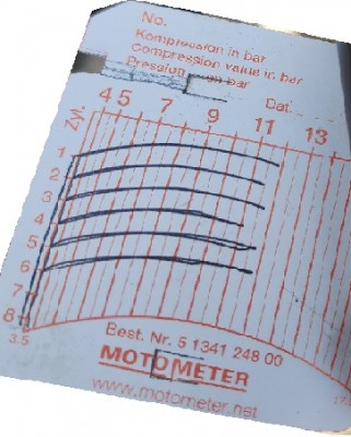

Ja die Kompressionswerte sind zueinander noch okay, Druckverlust ist halt bei Zyl 2 recht hoch und bei der Kompression sieht man auch dass Zylinder 2 auffällig ist. Nix weltbewegendes aber sieht schon so aus, dass Zyl 2 verschlissener ist als die anderen. Dafür sind die andere 5 fast wie neu

Knapp über 1 bar Druckunterschied ist gar nicht mal so wenig, würde ich aber auch fast noch nicht als kritisch ansehen. Kann ja auch auf kleinere Messungenauigkeiten zurückzuführen sein. Zylinder 2 ist der Messung nach mit ca. 11,7 bar aber noch am besten, nicht am verschlissensten
Lt. Werkstatthandbuch ist der maximal zulässige Druckunterschied knapp 1 Bar zwischen 2 Zylindern und der Mindestdruck liegt wohl bei 10,79 Bar (Solldruck 12,75 bar), da sind vor allem Zylinder 4 und 6 grenzwertig. Aber da würde ich mich, glaube ich, noch nicht verrückt machen. Macht evtl Sinn die Messung noch mal, wie von Grinchi beschrieben, mit etwas Öl im Zylinder zu wiederholen.

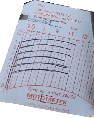

Nur mal als Vergleichsmessung, bei mir sah es vor einer Weile noch so aus:

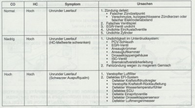

Im Werkstatthandbuch steht auch ne Vorgehensweise für die Fehlersuche bei abweichenden CO/HC Werten drin (Allerdings wird das für EU Supras sein):

Wegen des niedrigen Allgemeinniveaus bei der Kompressionsmessung muss ich noch im VVTi-WHB nachgucken, wo da die Vorgabewerte liegen. Durch die Verstellung von Einlass-Ventil öffnet bzw. die Position bei ausgeschaltetem Motor beeinflusst du die effektive Verdichtung des Motors, das schlägt sich wahrscheinlich in der Kompression nieder (guck dir z.B. den Atkinson-Motor an: https://www.priuswiki.de/index.php?titl ... son-Zyklus). Toyota setzt das beim Prius z.B. gezielt ein.
