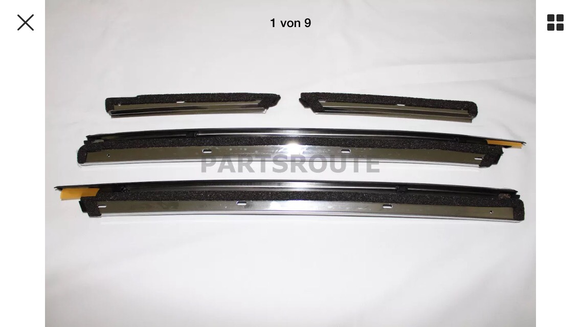

Die Leisten hier, hab ich gerade gekauft. Sind hinter den Dichtungen.

Negativ, diese sind einzeln. Ich meine genau die an der A-Säule und die Dichtung ist ein ganz langes Stück, was sowohl über beiden Leisten als auch über dem Dachansatz liegt, welche dann auch das Targa dort abdichtet. Siehe meine Bilder oben. :)
