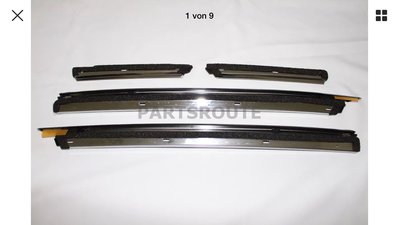

Die Leisten hier, hab ich gerade gekauft. Sind hinter den Dichtungen.

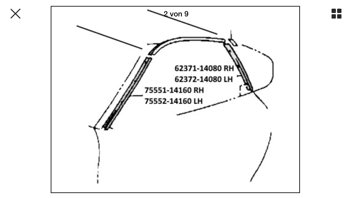

Welche Leisten meinst du? Die entlang der A-Säule gehören doch zur DichtungJackEnox hat geschrieben:Leisten links und rechts an der Frontscheibe fehlen dann noch
Siehe obenJackEnox hat geschrieben:Die Dreiecksfenster links und rechts

Negativ, diese sind einzeln. Ich meine genau die an der A-Säule und die Dichtung ist ein ganz langes Stück, was sowohl über beiden Leisten als auch über dem Dachansatz liegt, welche dann auch das Targa dort abdichtet. Siehe meine Bilder oben.ANKRacing hat geschrieben:Welche Leisten meinst du? Die entlang der A-Säule gehören doch zur DichtungJackEnox hat geschrieben:Leisten links und rechts an der Frontscheibe fehlen dann noch
