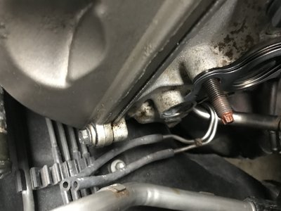

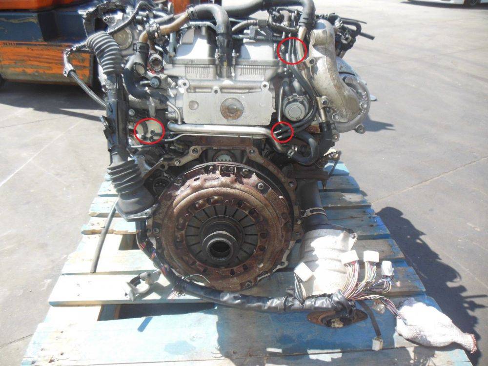

Moin Leute leider musste ich die Operation aus gesundheitlichen Gründen etwas verschieben. Ich bin aber nun endlich im vollen Gange, die Lader sind bereits raus. Nun habe ich noch zwei kleine Schläuche die hinter dem Block verschwinden wo ich nicht weis für was die sind. Ich tippe auf die Leitungen die zum und vom Druckspeicher gehen. Liege ich da richtig in der Annahme und kann ich diese einfach mit einander verbunden da ich sie nicht mehr benötige? Hab nämlich grad keine Kappen zur Hand. Eine weitere Frage die bei mir aufkommt... da ich die vsv‘s für die einzelnen klappen auch nicht mehr benötige, kann ich diese einfach weglassen oder bekomme ich dann später eine Fehlermeldung weil die Stecker nicht angeschlossen sind?

Meinst Du diese..?
Re: Hilfe bei Umbau auf EU-Lader
Bau am besten alles wieder wie OEM zusammen..

Ja genau das sind die beiden.
Ich habe nun schon das nächste Problem. Die Ölleitung der zweiten turbos passt zwar rein aber die Öse wo die Hohlschraube durch kommt ist plötzlich 2-3cm zu weit vorn. Sind das unterschiedliche Leitungen bei J-Spec und Eu-Spec? Musste nämlich meine alte Leitung übernehmen.
