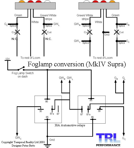

Tut mir echt leid, aber ich hab den Schaltplan nicht mehr auf dem Rechner.
Also grundsätzlich brauchst du nur zwei simple Relais'. Im normalen Betrieb funktionieren die Rückleuchten ganz normal (eine Phase Rücklicht, beim Bremsen zweite Phase). Bei gedrücktem NSL-Schalter unterbrechen die Relais die zweite Phase zum Bremslicht und schalten dauerhaft auf Masse.
Dadurch leuchten dann die beiden inneren Rücklichter dauerhauft hell, die beiden äußeren arbeiten ganz normal als Bremslichter weiter.
Ich konnte das einfach einem KFZ-Elektriker erklären, der hat das dann nach meinen wünschen verdrahtet. War keine Stunde Arbeit für ihn.

Tada! Dank der Internet wayback Machine konnte ichs für die Nachwelt noch retten :-)

Die NSL muss eine gewisse Mindesthöhe vom Boden haben und sich mindestens in der Mitte des Fahrzeughecks oder links neben der Mitte befinden. Oder eben 2x NSL symmetrisch auf beiden Seiten des Fahrzeughecks.
Weiterhin muss die NSL sich mindestens 15cm von den normalen roten Rücklichtern entfernt befinden. Deswegen hat die EU-Spec ja eine andere Anordnung der Rücklichter (Rückwärtsgang zwischen NSL und Rücklichtern).
Also wenn man es 100%ig genau nimmt dürfte man die J-Spec Rücklicht nicht so leuchten lassen wie es im oberen Schaltplan beschrieben ist, weil der Mindestabstand von 15cm zwischen NSL und Rücklicht nicht eingehalten wird. Hat aber noch nie ein TÜV-Prüfer sich dran gestört :)

Ja die Lösung mit den umgemodelten Rückfahrlichtern haben viele Supras, vor allem UK-Importe. Finde ich persönlich grausig.
Ist ja vielleicht auch für dich ein Zukunftsprojekt das mal in Zukunft gemäß obigen Schaltplan zu ändern :-)

Danke noch mal an @Japanfanatic für den Schaltplan! Ich werde mir das ganze mal im Laufe das Aprils anschauen und es versuchen umzusetzen :)
Sollte aber klappen. Dann sieht es auch endlich ordentlich aus. Aktuell hab ich keine NSL :) Aber hey wer fährt eine Supra auch bei Nebel!? :D
Meinen TÜV-Prüfer interessiert es nicht wirklich. Ich will es aber ordentlich haben - und nicht einfach so ein loses Kabel das im Kofferraum versteckt ist.
