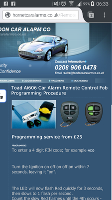

Dankeschön Grinchi. Habe den Beitrag jetzt Gelesen aber es ist tatsächlich ein Stecker gewesen. Der Kabelbaum hat einen Geschraubten am ecu und der rest ist gesteckt. Bis auf einen. Der Orangene ganz hinten. Der hat einen Hebel zum umlegen. Also nicht richtig eingerastet. Habe mich mit der Wegfahrsperre auch beschäftigt. Falls es jemanden interessiert. Die sind oft von TOAD. Unter dem Lenkrad ist ein Weißer Stecker mit 10 Pins ca. Dort sind 2 dicke Kabel durchgeschnitten und in einer schleife zur wegfahrsperre gelegt. Wenn bei Zündung an auf beiden was anliegt aber auf den Serien Kabelbaum nichts weitergeleitet wird ist es die Zubehör wfs. Hier ein Beispiel von den wfs mit fensterheber Funktionen und alarm usw.

Sollte auch eine gute Info für Leute mit Problemen bei UK-Importen sein
