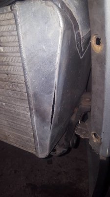

War much schon am wundern wieso mein Hobel mitmal ein Ansprechverhalten wie mit nem 1000ps Single hat und bei 1,2bar schicht war.
Hier mal ein Bild vom Riss:

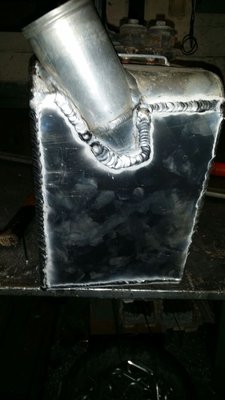

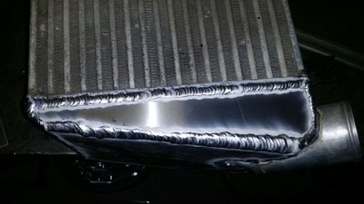

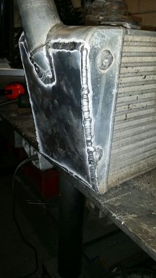

Hab ihn dann gestern ausgebaut und zum Kollegen gebracht, der hat ihn mir dann ordentlich mit dicken Nähten verschweisst und auch die alten Nähte und Biegekanten ordentlich mit dicken stabilen Schweissnähten versehen:
Mal schauen obs nun besser hält, 2Bar von meinem kleinen S200SXE waren wohl einfach zu viel für ihn auf dauer xD
War an einer Kante aufgerissen wo das Blech umgebogen war, nun sind wie man sieht alle Kanten wo es instabil aussah dick verschweisst
Heut bau ich ihn dann wieder ein.
Sollte also jemand nen Radtec fahren mit Viel Ladedruck dann am Besten direkt zumindest die Biegekanten nochmal dich drüber braten lassen
Denke so sollte er halten.

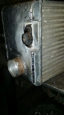

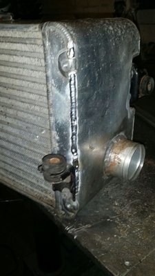

Hab ihn heut auch schon wieder eingebaut, mein kollege hat noch auf der eintritsseite (wo der staudruck ja ist und wo er gerissen war) zusätzlich zu den dicken nähten an den 3 seite jehweils ein 2,5mm alublech mit drüber geschweisst nachdem er den riss dünn verschweisst hatte.
Laut seiner aussage soll der nun meine 2bar aushalten xD man wird sehen
Auf der anderen austritsseite wo ja nur nocj fließdruck ist hat er die nähte abee nur dick nachgeschweisst.
