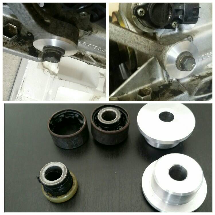

Ja, die Buchsen aus Alu meine ich..
Diese meine ich.. Die oberen beiden hab ich auch..

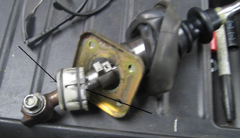

Ah okay, die scheinen noch recht fit zu sein, meinte die innerhalb der vier Schrauben wo der Schalthebel selbst drin steckt.
Re: V160 6.Gang geht manchmal schwer rein
Ich schaue es mir mal bei mir an.. da ist normal nur ein ein Kunststoffteile drin..

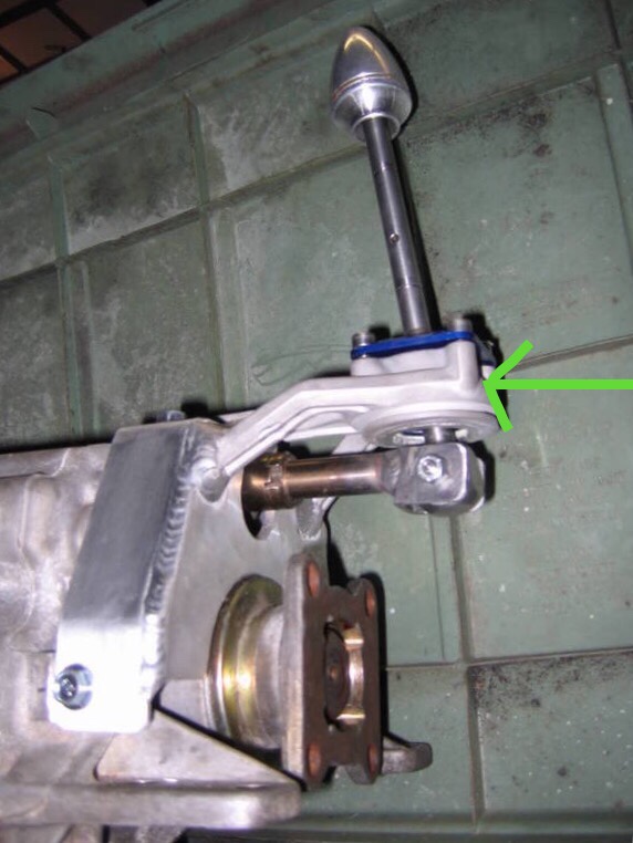

Beitrag von Janto »
Hab nen Bild gefunden, gibt's natürlich nicht einzeln, nur der komplette Schalthebel Bild
