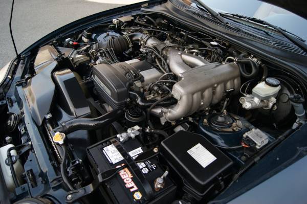

[Suche] OEM Luftfilterkasten inkl. Schläuche
Mit VVTI hat`s wohl nix zu tun.
Hab grad das Bild gefunden: 1993er NA US-Spec
Sieht so aus als hätte Schnitte recht. :)
US-Spec Luftmassenmesser, J-Spec Temperaturfühler

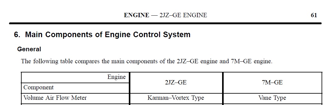

Ach ja, das hatte ich schon wieder irgendwie verdrängt. Die US-Spec NA hat tatsächlich einen LMM, aber keinen Hitzdraht-LMM, sondern Karmann-Vortex: http://www.motor-talk.de/bilder/luftmas ... 12256.html
Japanfanatic hat geschrieben:Ach ja, das hatte ich schon wieder irgendwie verdrängt. Die US-Spec NA hat tatsächlich einen LMM, aber keinen Hitzdraht-LMM, sondern Karmann-Vortex: http://www.motor-talk.de/bilder/luftmas ... 12256.html
Ah okay.
Super, danke Paul! :) Du kriegst aber auch echt alles raus :)
