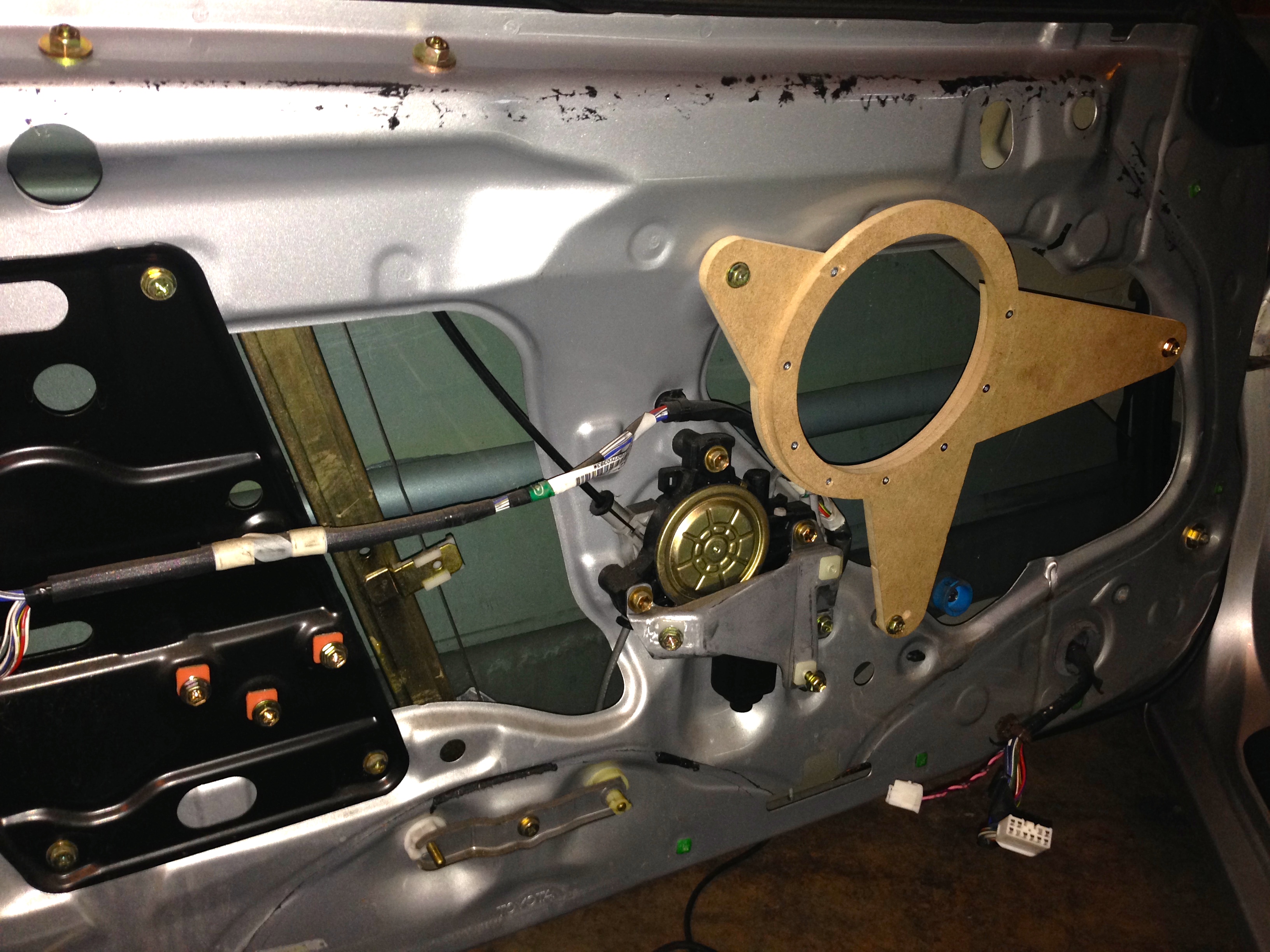

Habe den Umbau auch hinter mir, mit einem 16er Focal System.
Die benötigten Pläne:

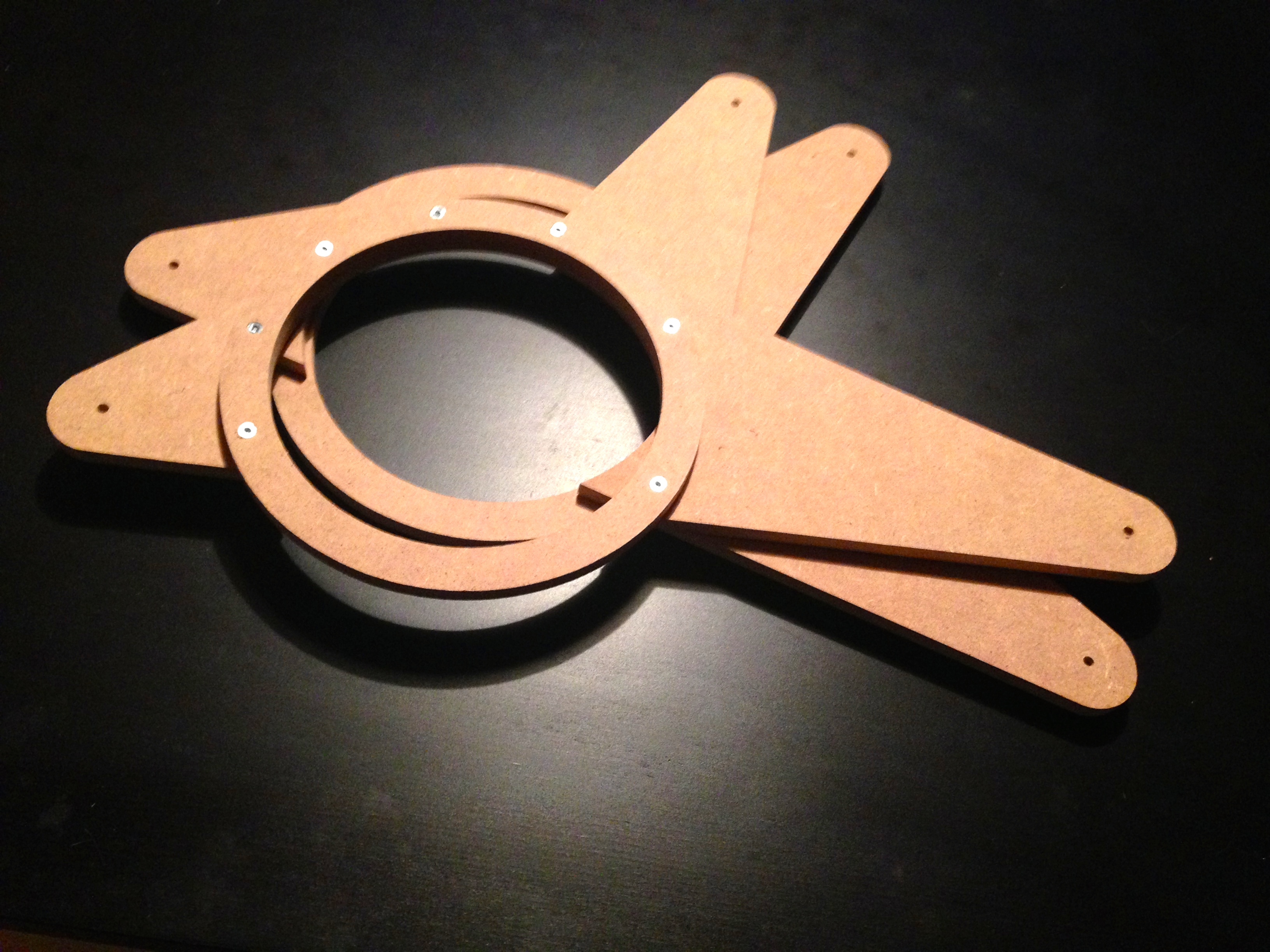

Habe das bei einem Freund ausschneiden lassen, und mit einem 16er Ring verstärkt:
Und ab ins Auto damit:
Bei der Gelegenheit auch gleich frisch gedämmt:

Welches Holz wird am besten verwendet? MDF? Und welche Stärke wäre noch interessant.
Alonso
Beiträge: 138
Re: 16er Lautsprecher in den Türen
Beitrag von Alonso »
Lars hat geschrieben:Welches Holz wird am besten verwendet? MDF? Und welche Stärke wäre noch interessant.
So massiv wie möglich. Bei mir wars ganz normales MDF, glaubs in 12mm Stärke (war ein Brett das beim CNC-Kollegen gerade rumlag). Von der Stabilität her aber eher im unteren Bereich, ich würde eher eine Stufe dicker gehen.

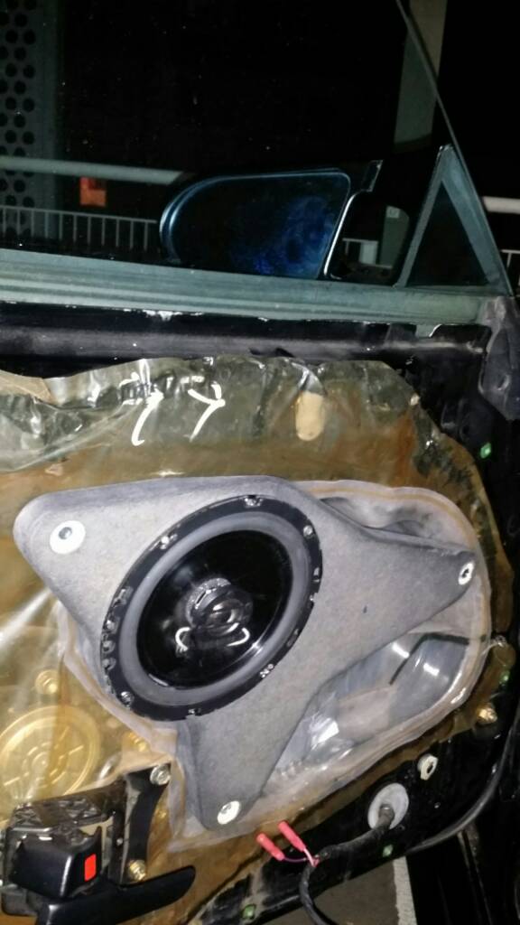

Hab es so (dank Vorbesitzer)
Für eine komplette Isolierung in den Türen, Seitenwänden und Innenraum wird es bald einen Bericht geben.
Lautsprechereinbau usw auch.
