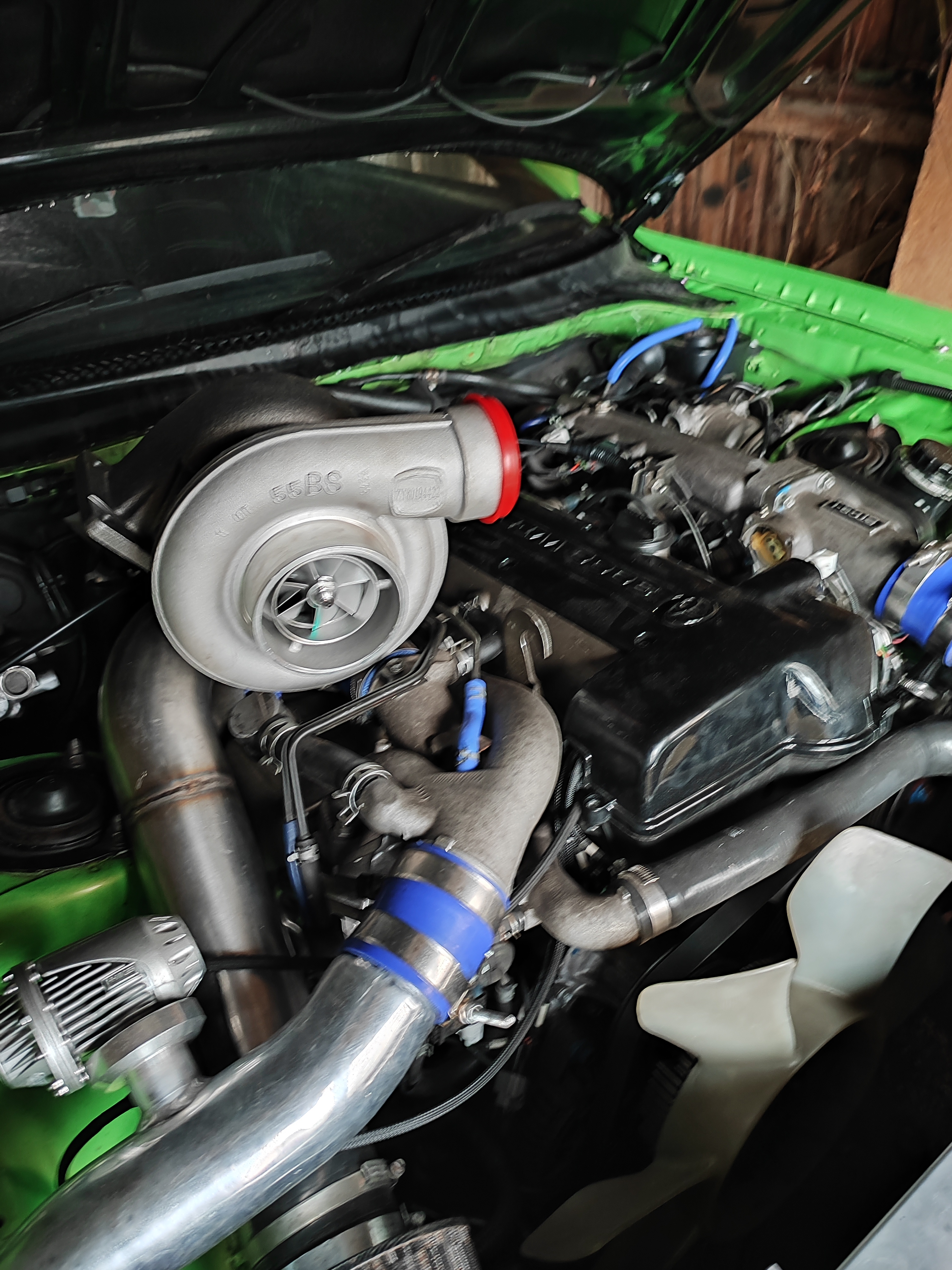

Grüße ich bin der Marcel, 25 aus Thüringen, der sich eine Baustelle ins Haus geholt hat...
Es war eine Sauger Karosse die vom Vorbesitzer einen vvti aristo Motor inklusive Steuergerät und Kabelbaum von CBS racing bekommen hat. Da er es nicht geschafft hat den Motor zum ordentlich laufen zu bringen hat er das Auto an mich verkauft. Ich habe nur das Drive by wire delete kit verbaut weil die Drosselklappe nicht angesteuert wurde, aber der Motorlauf hat sich nicht verändert. Auto nimmt verdammt schlecht Gas an, läuft unrund und stinkt gewaltig nach Sprit aus dem Auspuff. Ich bin kein kfz Mechaniker und mit meinen Nerven ziemlich am Ende also währe es mir eigentlich am liebsten wenn jemand der sich damit auskennt Mal bei mir vorbeischauen könnte😅

Moin Marcel, Willkommen! Ließ den Fehlerspeicher aus. Geht bei der vvti über ein Bluetooth dongle z.B. OBDLink LX, die Android App TorquePro sowie folgender Anleitung: https://www.2jzgarage.com/2013/01/2jzgt ... formation/
