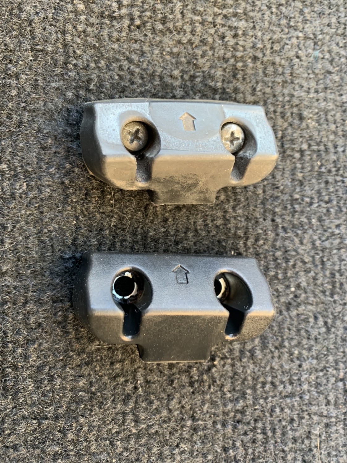

Riley2jz
Beiträge: 37
Re: Heckklappenentriegelung schlaff
Beitrag von Riley2jz »
So zusammen. Habe mich mit dem nun auch befasst und mir mal neue Gummis + Schrauben besorgt.
Fazit:
Funktioniert wieder! Manuelles entriegeln per Hebel geht ohne Probleme. Mehrfach getestet.
Natürlich sind nur 3 von 4 schrauben Problemlos raus. Die letzte musste mit der Rohrzange gelockert werden. Ist leider durchgedreht.
Der Dateianhang IMG_1588.JPG existiert nicht mehr.
