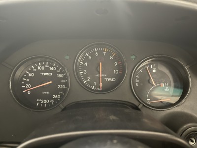

Hey,
also folgendes ist passiert: Ich hatte eine Originale Drehzahlscheibe verbaut, die auch gut funktioniert hat. Dann hab ich die Tachoeinheit ausgebaut und die Drehzahlscheibe getauscht gegen eine TRD Scheibe. Alles ganz behutsam, jedoch  funktioniert jetzt meine Drehzahlanzeige nicht mehr.. Weder mit der TRD Scheibe, als auch mit der Originalen.. Ich bin grad ein bisschen aufgeschmissen :O Vielleicht kann mir da einer weiterhelfen. Die anderen Anzeigen funktionieren noch tadellos.
Danke schonmal!

Also hab das ganze Teil ausgebaut mit Platine, Nadel, Scheibe usw, also nur die 3 Schrauben gelöst und das eine Teil gegen das andere getauscht.
Dann dachte ich es läge an der TRD Scheibe aber die Originale geht jetzt auch nicht mehr🤷🏼‍♂️Bild

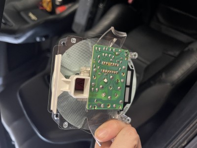

Die ganze Einheit für die Drehzahlanzeige getauscht.
Re: Drehzahlanzeige funktioniert nicht mehr..
Hmm.. Dann mal auf der "Folienplatine" den Weg verfolgen an welchen Pin es geht.. Dann mit einem Multimeter von jeweiligen Pin zur Schraube den Durchgang prüfen.

Ich hab da auf Durchgang geprüft, bei jeder Schraube gibt es ein paar Pins mit Durchgang, also denke ich auch nicht dass das die Fehlerquelle sein sein. Möglicherweise ein Kabelbruch oder ein Stecker der nicht mehr richtig Kontakt gibt? Aber wie soll ich das prüfen?
