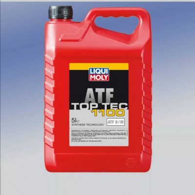

Und welches Öl verwendest du dafür?
Re: Ölwechsel Automatikgetriebe
marcelhh95 hat geschrieben:Und welches Öl verwendest du dafür?
Das hier. Kannst du auch für die Servo nehmen.
