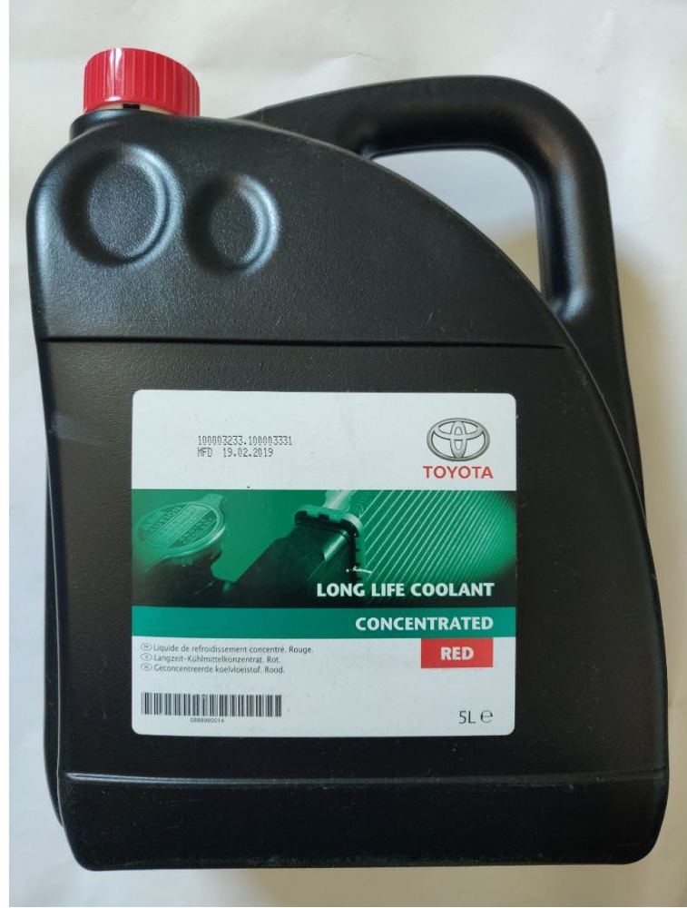

Hier mal die Specs den OEM LLC von Toyota:

Ist das gleiche, das obere ist lediglich die US-Variante. Habe gerade auch das Untere bestellt.
