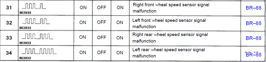

Freue mich, dass das Problem behoben ist. Ich habe aber dennoch mal aus Neugier gesucht. Scheinbar sind die Fehlercodes bei J-Spec und Export-Spec aber gleich. Die Funktionen, die die J-Spec nicht hat, fallen dann einfach weg (z.B. Fehlercode 24 und 27, die die TRAC-Pumpe betreffen).
Fehlercodes 31-34 sind auf jeden Fall die vier Speedsensoren. Total kurios, wie das mit dem Poti zusammenhängt.

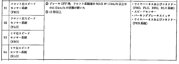

jetzt hab ich trc fehler 62 .... hat jemand die fehlercode tabelle vom jspec modell? Sind definitiv andere wie beim eu bzw. Us modell

julian.jdm hat geschrieben: ↑16.10.2019, 11:28 Leider nur kurze freudejetzt hab ich trc fehler 62 .... hat jemand die fehlercode tabelle vom jspec modell? Sind definitiv andere wie beim eu bzw. Us modell
Hab ich, aber nur auf Japanisch. Suche ich dir wenn ich Zuhause bin raus

Wär mir eine große Hilfe vielen DankJapanfanatic hat geschrieben:julian.jdm hat geschrieben: ↑16.10.2019, 11:28 Leider nur kurze freudejetzt hab ich trc fehler 62 .... hat jemand die fehlercode tabelle vom jspec modell? Sind definitiv andere wie beim eu bzw. Us modell

julian.jdm hat geschrieben: ↑16.10.2019, 14:07Wär mir eine große Hilfe vielen DankJapanfanatic hat geschrieben:julian.jdm hat geschrieben: ↑16.10.2019, 11:28Leider nur kurze freudejetzt hab ich trc fehler 62 .... hat jemand die fehlercode tabelle vom jspec modell? Sind definitiv andere wie beim eu bzw. Us modell
Tut mir Leid, es ist immer noch der vordere linke ABS-Sensor (=FLO)

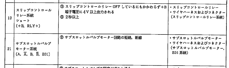

Nun das Trc stg getausch, da hab ich nicht mehr den fehler 62 dafür aber 12 und 21 langsam wirds echt skuril mit der traktionskontrolle

Hi Julian,
sorry habe deine PMs gestern nicht mehr gesehen.
RLY wird denke ich mal das ABS Relais sein, weiß es aber nicht genau.
Hast du den Kabelbaum schon mal geprüft? Nicht dass da irgendein Steuergerät eingeschliffen ist/war, wo es zu einem Kabelbruch gekommen ist.
Rüttel mal an einigen Stellen des Kabelbaums, um zu gucken ob sich etwas am Fehlerbild ändert.
Und immer noch: Quertausch vom ABS-Stg.
