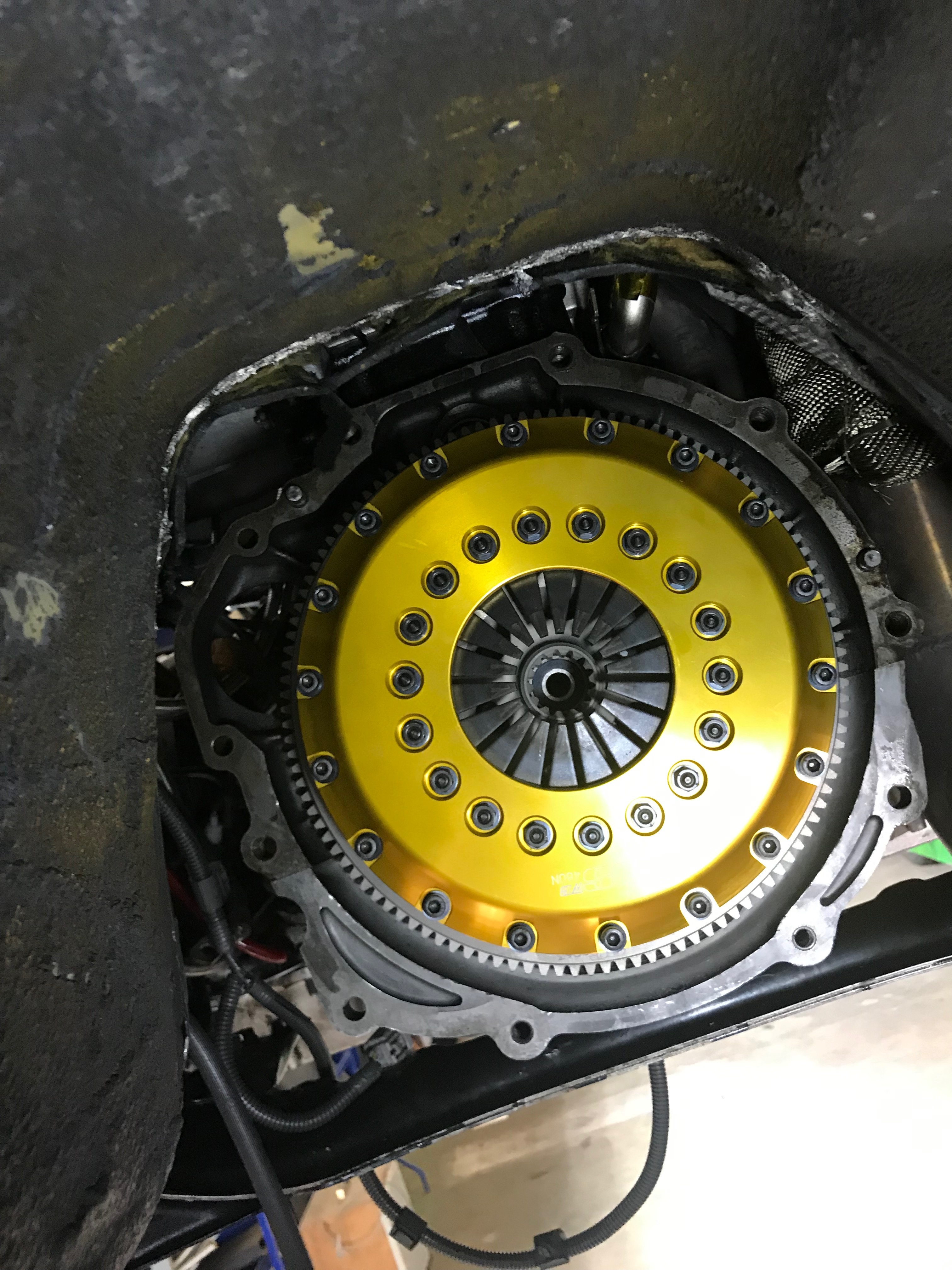

Leider bietet HKS keinen Service mehr für meine alte Kupplung an, daher wurde es Zeit für eine Neue.
Nach einiger Recherche in diversen Foren, war ich dann genau so schlau wie vorher
Die Anforderungen waren:
-Drehmoment bis 900NM
-kein rasseln oder scheppern der Kupplung (höchstens minimal)
-Pedaldruck leicht bis mittel
-keine 2500€

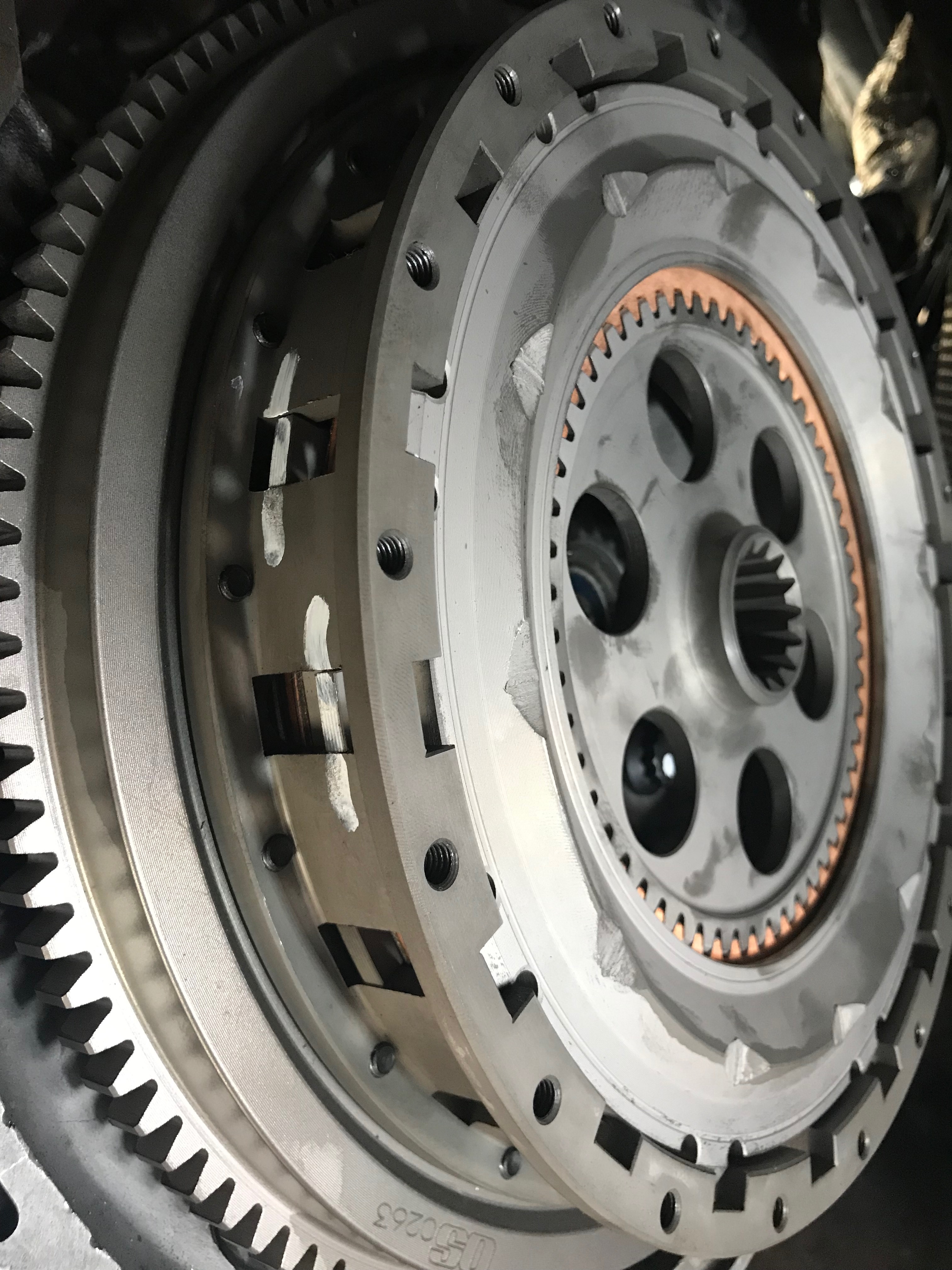

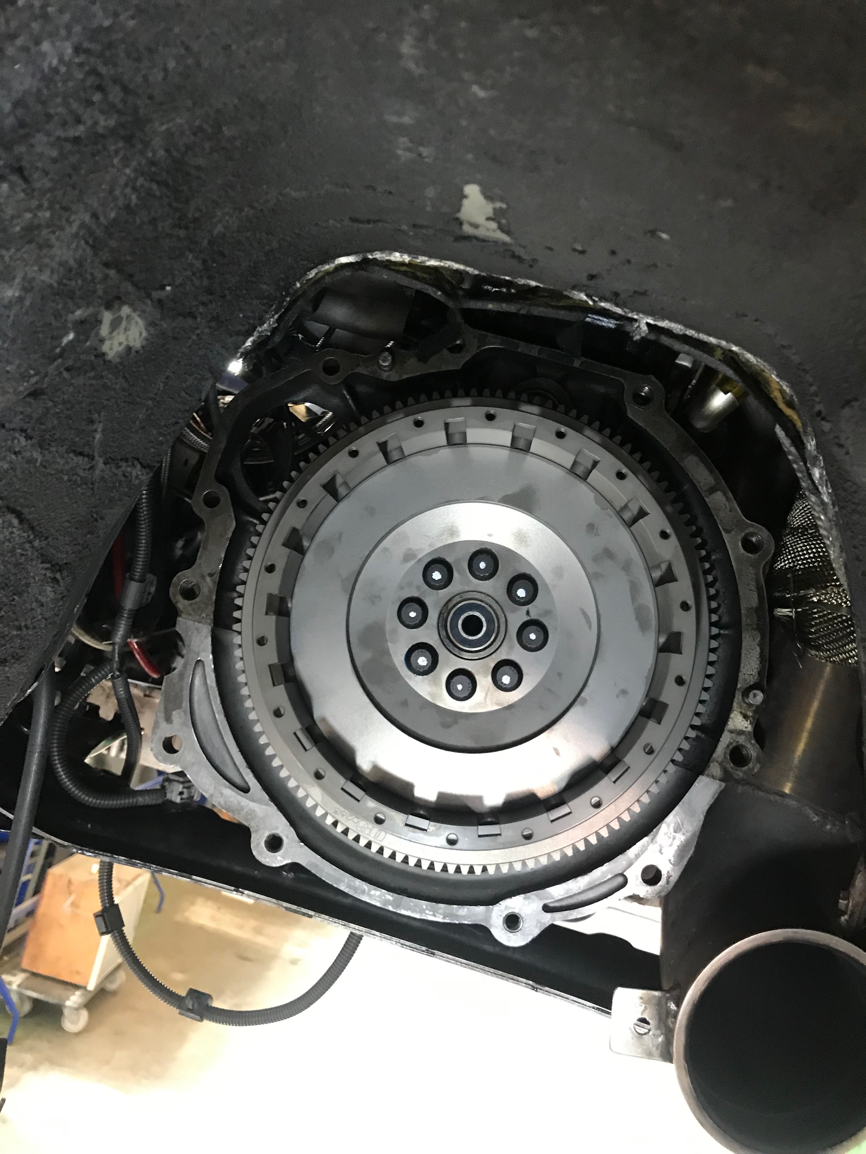

Meine Wahl viel dann auf eine OS-Giken 3 Scheiben Kupplung.

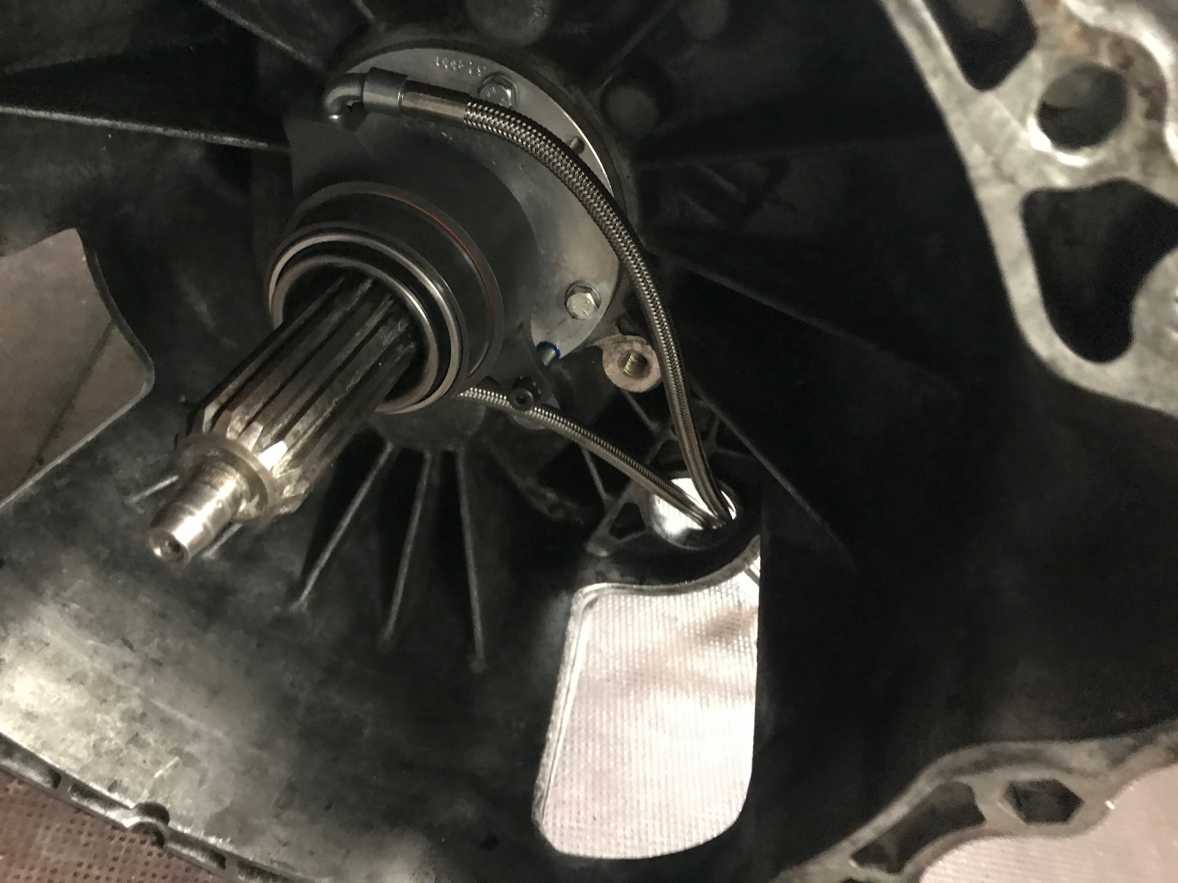

Die Kupplung ist eine push Type Kupplung und kann auf 2 verschiedene Arten betätigt werden. OS Giken bietet ein Alternation Kit an, das ist quasi eine Mechanik die die Bewegung des Nehmerzylinders auf "PUSH" umformt. Die zweite Möglichkeit wäre das man auf ein hydraulisches Ausrücklager umbaut.

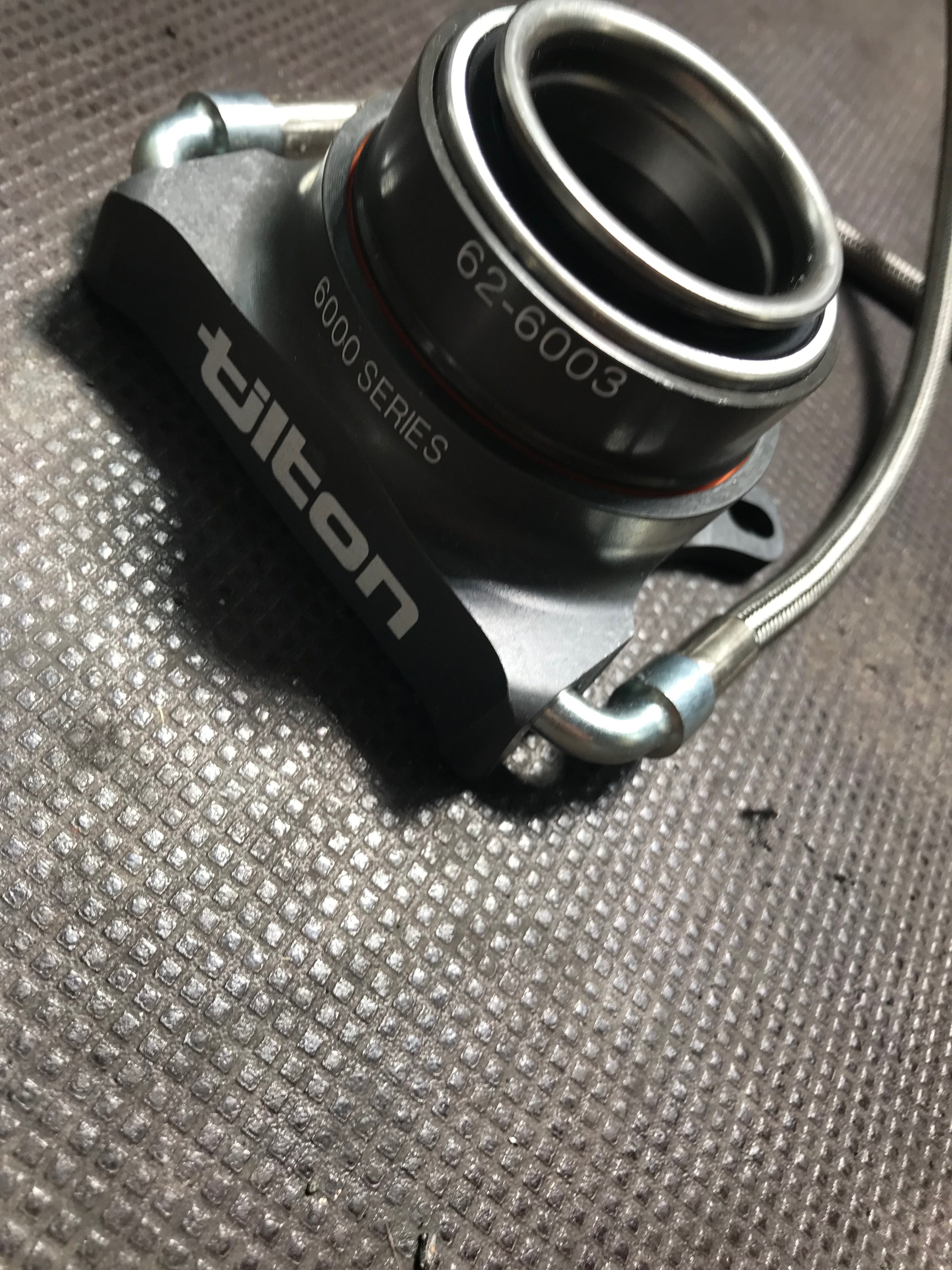

Die Wahl viel auf ein hydraulisches Ausrücklager von Tilton in Kombination mit einem neuen Geberzylinder.
Der Pedaldruck ist minimal schwerer als mit einer original Kupplung, Schleifpunkt ist sehr weit unten und lässt sich gut kontrollieren.
Ich habe auch das Gefühl das der Wagen insgesamt ruhiger läuft. das Klappern der Kupplung ist minimal aber hier muss ich mal noch die Einfahrzeit abwarten.
Im Anhang mal noch en Paar Bilder.
cu Andy
